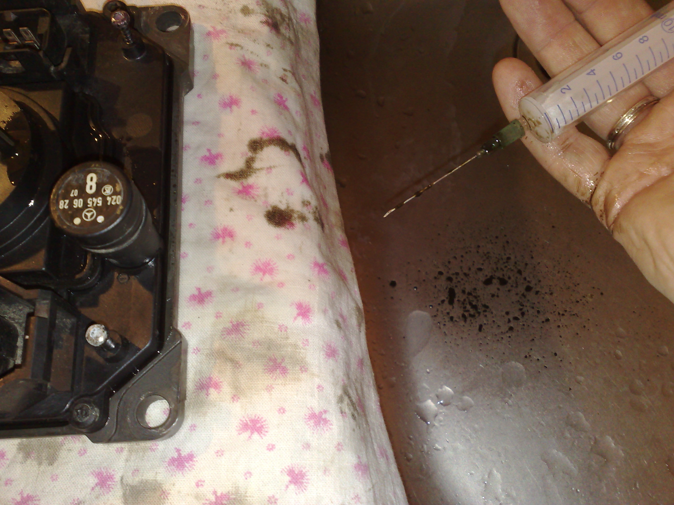

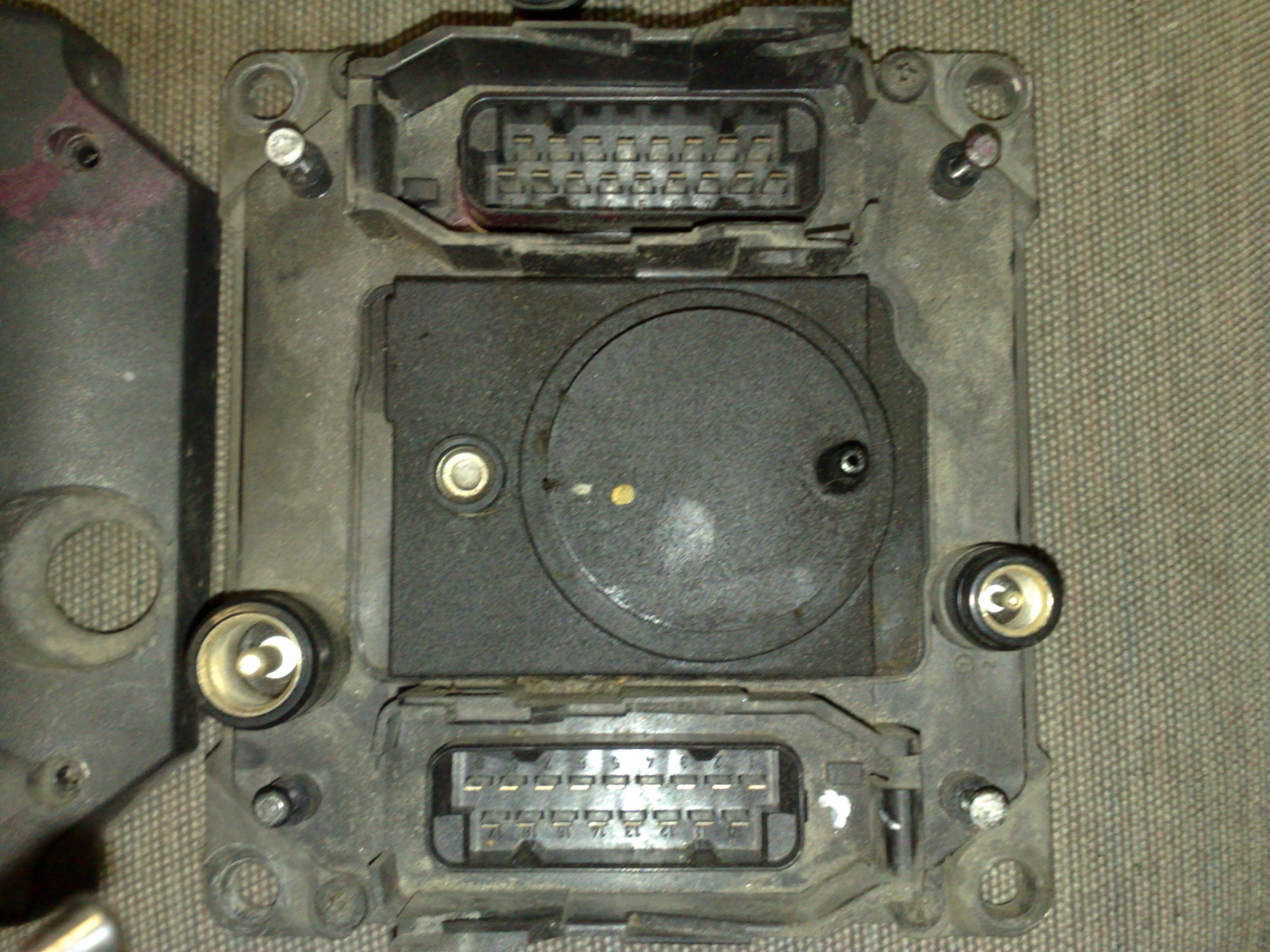

помыл PMS сушил 2 дня на батарее поставил - результат на лицо педаль газа стала намного информативней, откликается сразу, пропали провалы при резком нажатии. я доволен как кот :razz:

Я не почуствовл разницы, правда у меня там не было так засрано как у тя, но жижи черная капала оттуда. сушил пару дней, потом пытался поставить обратно и нихрена - клемы ну никак не мог поставить, в итоге машина стояла 5 дней пока ен привез к себе мастера и он не мог поставить, все ломали голову в чем проблема, потом привезли чужой блок. докатил старушку свою до ближайшего мерседес-сервиса и там еле-еле поставили - реально КЛЕМЫ НЕ МОГЛИ ПОСТАВИТЬ ОБРАТНО :(
поставили и разницы особой нет...придется ехать на диагностику и решать проблему со спецами.
кстати заметил, когда повышенные обороты, я дергаю тросик на двигателе, при поднятии газует, не знаю как называется он, таквот ОН У МЕНЯ ЗАСТРЕВАЕТ и когда дергаю становится в исходное положение и обороты опускаются до нормального уровня. так постоянно...

я тоже не сразу догадался как клеммы обратно вставить,но.. надо сначала вставлять ту часть которая у провода в паз на корпусе потом саму клемму не торопясь стыкуешь там железная направляющая есть и в конце запираешь замок и закручиваешь шурупик, то же с другой стороны и не забыть про клемму датчика оборотов коленчатого вала.во блин я уже начинаю разбираться в своем двигателе.прогресс...

Вот я вчера снял свой блок ПМС, сушил сушил(как ни странно но кконденсата вообще не было даже в трубке,может потому что регулярно слежу и не даю загадиться ДЗ от сапуна). Так вот-сейчас пошел ставить все обратно, и вернулся обратно домой именно из-за того что не смог обратно установить эти клеммы! 2.5 часа искал в инете как их ставить)))) И вот наткнулся) Сейчас попробую снова!

ОГРОМНОЕ СПАСИБО Тебе, Robo_T!!!!!! Прочитал, пошел и сделал) Все замечательно влезло!
Попутно задам вопрос если можно:
Поставив все на место решил завести двигатель.(МОТ-клапан был снят в это время)-двиг завелся вообще с полтычка и прогревочные обороты упали секунды за 3 до примерно 700-800. Двиг работал очень ровно и тихо-как летом, хорошо отзывался на педаль газа! Вообщем как будто я завел его не в -20 а в +20 ). После примерно 30сек работы я его заглушил, одел клапан мот (он работает у меня как выяснилось дома нормально). Стал заводить-двиг пару раз чихнул, еле завелся и обороты поползли вверх. 1500,2000,2500...ЧТО ЗА ДЕЛА???? Заглушил, снова завел-все в норме, правда точно так же как и до вчерашнего дня. обороты прогревочные около 1300,через примерно 1,5 минуты спали до ХХ и двиг стал работать как прежде. Вопрос-что это было с двигом когда я завел его первый раз? Он работал как часики-всегда бы так)) Извиняюсь за такое кривое и подробное изложение)

Про проблему одевания клем на морозе на ПМС это отдельная песня. Сам блок я снимал не однократно, поэтому уже знал как одеваются клемы.
В последний раз 1 клема оделась быстро, со второй провозился два часа. Причем вторую смог одеть только после, того как опять открутил пмс от кузова и изменял угол блок по отношению к клеме, помогло.
Кстати на этот раз просушка и промывка помогла, ровно на 5 км., трубочка опять забилась конденсатом, пришлось прочещать проволкой на дороге.
Хорошо, что до дому было не далеко. ДЗ чистили летом, м.б. она опять грязная.

я тут для кого распинался..?? :))
http://www.oldmerin....showtopic=54676
помой нормально разочек и всё.. :))

А можно ли врезать в трубочку фильтр и промыть датчик МАР не отсоединяя клемм? (авто - С180, 202)
я раз промывал..но сейчас бы не рискнул..
датчик внизу..если замкнет контакты..то мало не покажется..тогда только спиртом чистым!!
хотя в таком положении всю грязь не вымоешь ..
а фильтр можно ставить..я тут и фотки кидал..причем можно от жигулей фильтр брать-прозрачные красиво смотрятся..опять же-видно,когда полный будет..
