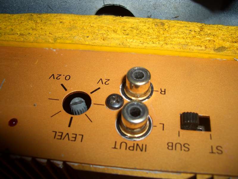

ужас проверил всё поставил, нифига ещё хуже стало громкость в ноль ещё громче шум стал, теперь ещё и с передних колонок добавился! когда всё включено пробовал тюлюпаны с входа саба снимать снимаю тот где К ничего не происходит, снимаю тот где л L треск исчезает и саб замолкает:( может усь в ремонт свозить? и если звук только через левый канал идёт нафига тогда правый нужен?

У тебя переключатель на УМ в положении - SUB , потому и работает только от левого канала . Сабу все равно где низкие брать ....
А местами не пробовал L и R менять ?
переключатель на УМ попробуй в положение ST перевести .....

попробую у друга мафон взять сеодня и подсоеденить, может, что и измениться:) это я ради эксперимента;) подключал два плюса.
а когда я переключатель в положение st ставлю то звук ваще громким становится.
