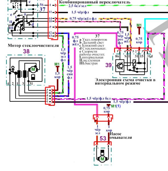

Проблема изменения паузы на W123 наконец-то решена! 8-) Был применен кoлхоз, но результат удовлетворяет и это главное.
В тазомагазине была куплена релюшка с регулировкой паузы для классики. Для удобства можно ещё купить колодку для обычного пятиконтактного реле.
Она, как видно, не совсем такая, как мерсорелюшка.
Вот тут-то и начинается колхоз. :)
Берем два куска текстолита и 4-х миллиметровым сверлом делаем в них 6 дырок, совпадающих с ногами родного реле.
Берем три переходника и выдираем из них ноги.
По толщине они аккурат такие же, как у оригинально реле.
Вставляем ноги в дырки :gigi: Для надёжности можно закрепить, например, эпоксидкой.
Помечаем ноги, как на оригинальном реле.
31 S 31b
86 15 J
На новой релюхе номера, как ни странно, такие же.
Припаиваем провода к свежеизготовленной контактной колодке согласно нумерации ног.
Устанавиваем на место, ставим машину на стоянку и идём обмывать результат :beer:
ЗЫ: Пршупрщення за качество фоток. Снималось всё на телефон.

Регулирование паузы дворников с датчиком дождя.
Датчик дождя
ДДА -25 устанавливается вместо реле стеклоочистителя 525,3747; 526.3747 ; 41,3777; РАЛД08,3747
Устройство реле.
Схема реле 526.3747.
Схема 123-го. Всё один к одному в принципе.
Кратко для чего он:
При появлении капель воды на стекле, включаются "дворники". В зависимости от интенсивности дождя автоматически изменяется пауза движения щёток. Так - же пауза движения щёток зависит от скорости автомобиля, ниже скорость - больше пауза. Большую массу воды (волна из лужи от встречной машины) датчик «видит» ещё на подлёте к стеклу с расстояния 5 – 20 см. и заблаговременно включает стеклоочистители. Тем самым водитель освобождается от работы с переключателем стеклоочистителя, совершает меньше движений, не ослепляется, повышается комфорт и безопасность. ДД предназначен для всех типов стёкол, в том числе тонированных. Датчик автоматически настроится на прозрачность стекла.
Всё решаемо! Для подключения лучше изготовить колодку-переходник с ножевых выводов реле на штыревые. Сняли родное реле, поставили датчик дождя через переходник.
