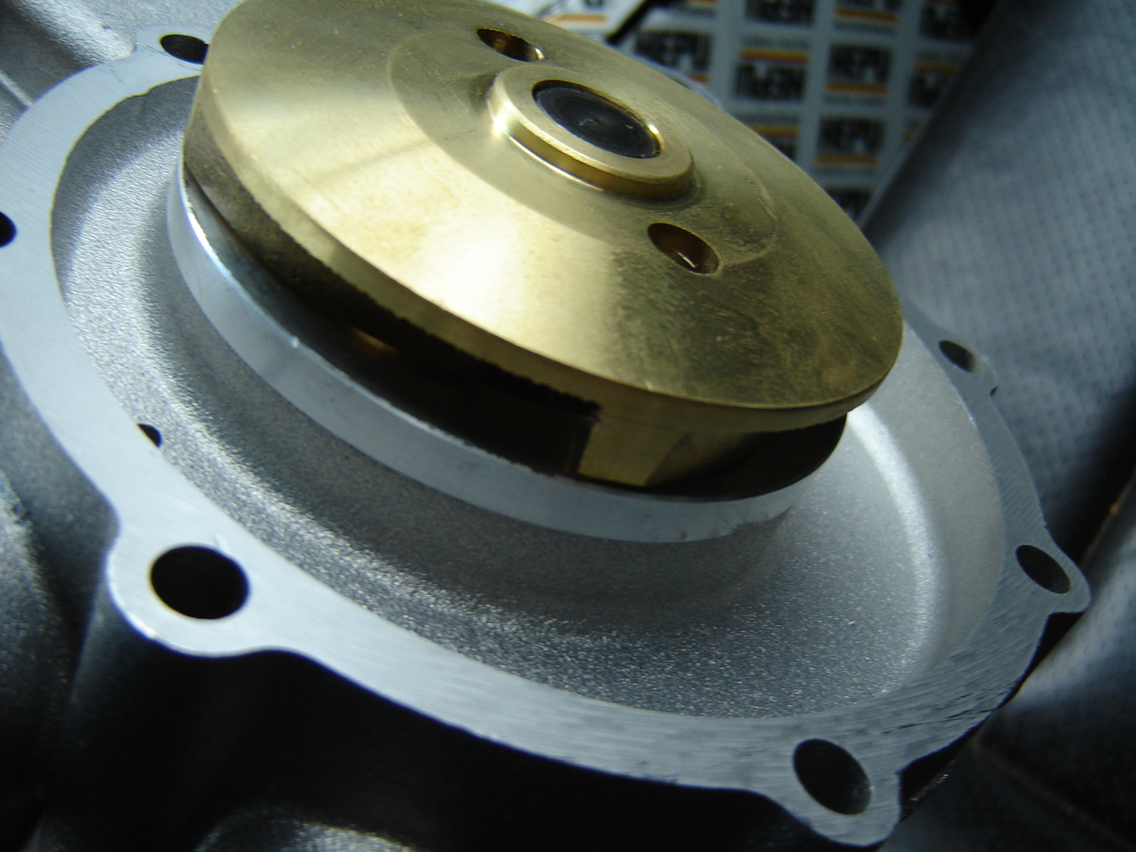

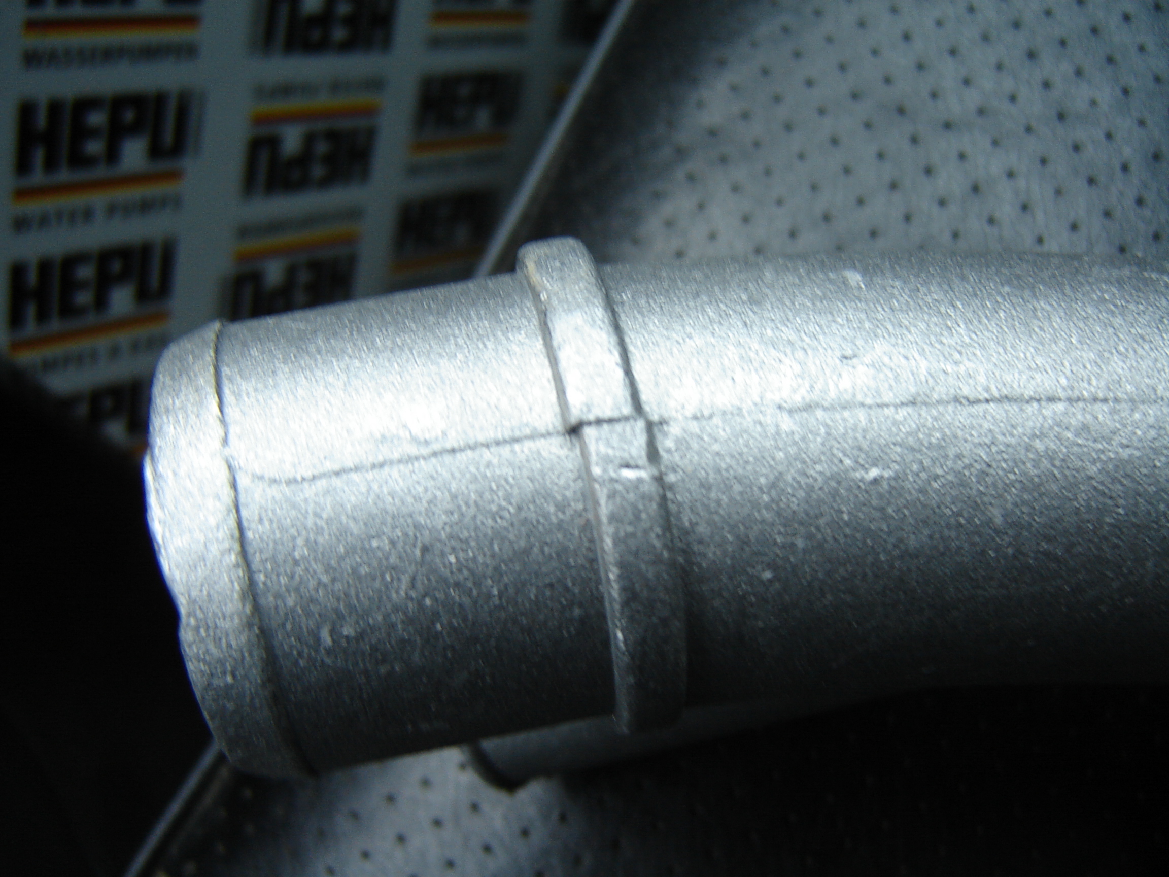

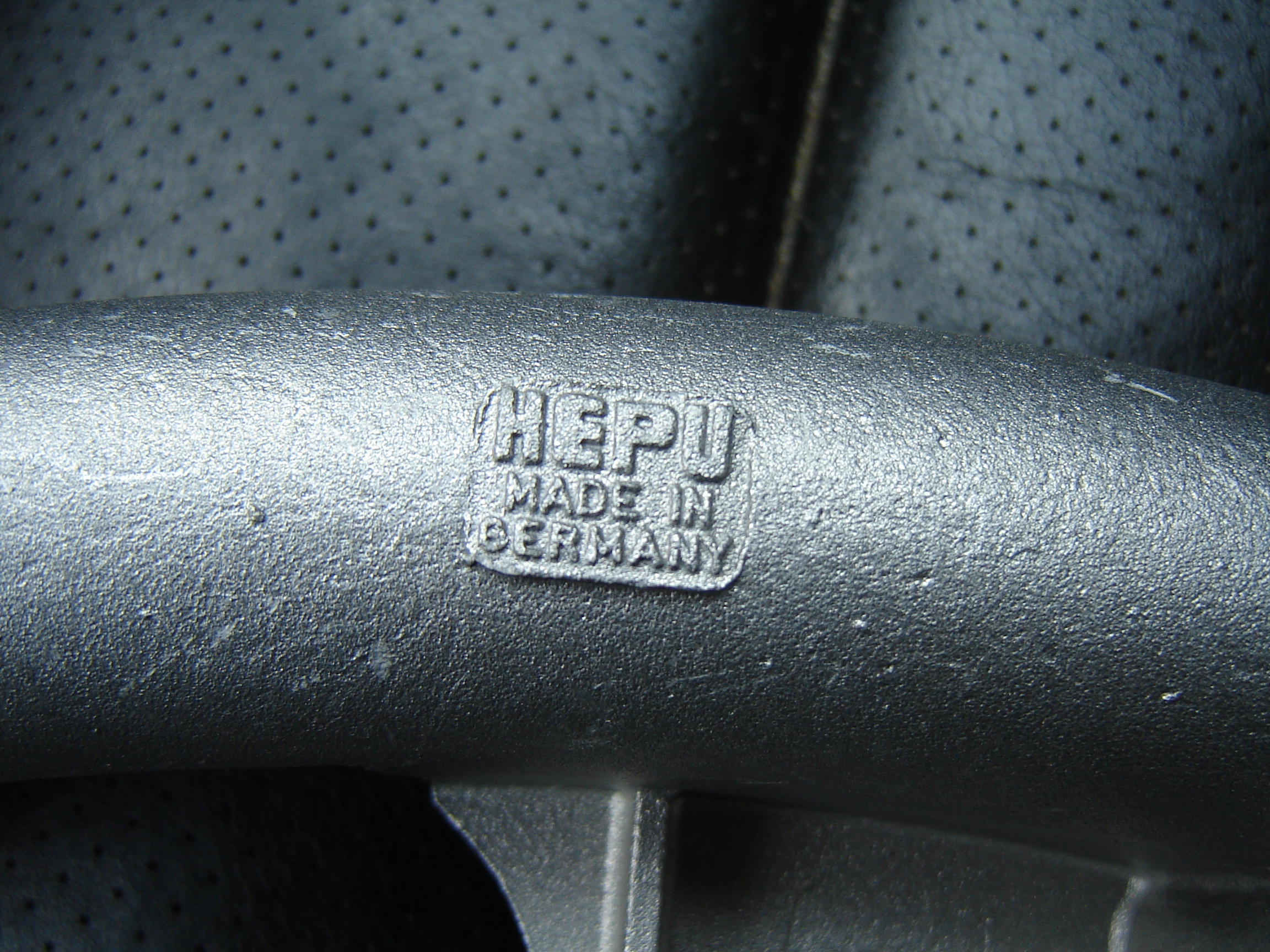

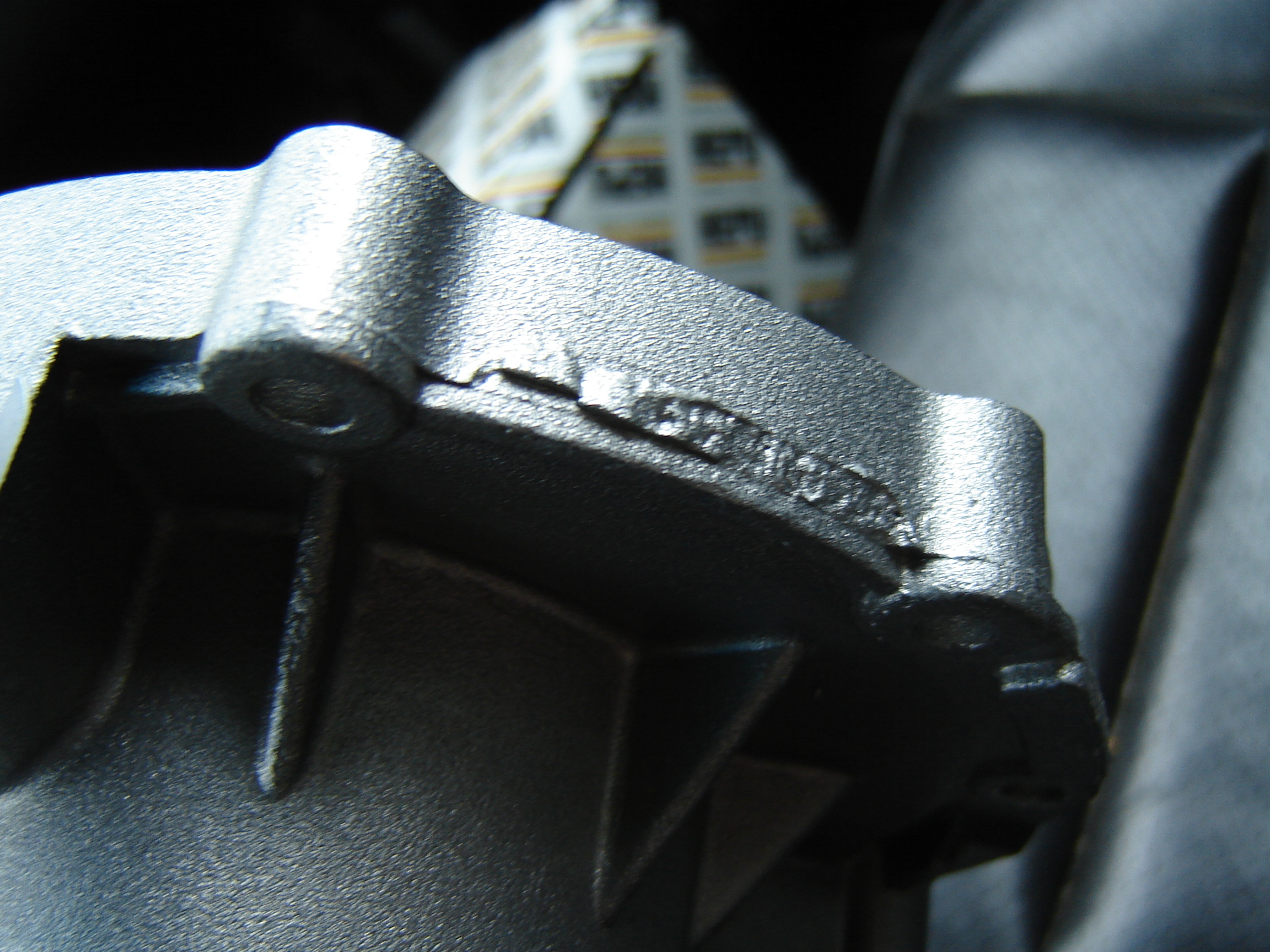

ну вот такая помпа пришла в коробке хепу.это нормальное качество отливки?имхо могло бы получше быть
