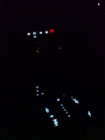

Переделывал себе на 140 эту подсветку! оригинал сразу был отправлен в мусор за тем с каждой стороны орг стекла засверлил по отверстию в них вставил диоды 3мм (толще не пойдут), закрепил жидкой пластмассой из пистолета! Оригинальный светопроводящий шнурок что был у вас на схеме выше, тоже выкинул т.к толку от него 0 как его не крути! На его место закрепил пластмассовой стяжкой диод 5мм с толстым проводом оставшимся от ремонта дома. Катаюсь, радуюсь, все работает! :smoke:
молодца)...
тока есть просто по оригиналу)...а есть на любителя)))колхоз
я вот переделывать не хочу подсветку, цвет, слишком уж ярко для меня)))как у тебя)
ПС...я бы на твоем месте поменял бы еще и протертые кнопки)

140 кнопки не протираются, конструкция не позволит!
Фото не качественное либо диоды слишком яркие.
Еще как протираются)))...как раз эти ребра, от пальцев)))...обычно на дорестайлах)))

Кнопки протираются ваша правда, а колхоза в этом не вижу абсолютно! Ты в Эс классе 220 кузова который шел после рестайлинга посмотрел бы и увидел что подсветка такая же! Это усовершенствовано, а старая желтая мне не радовала глаз да и думаю не мне одному желток в кнопках не по нраву! :bangheat:
