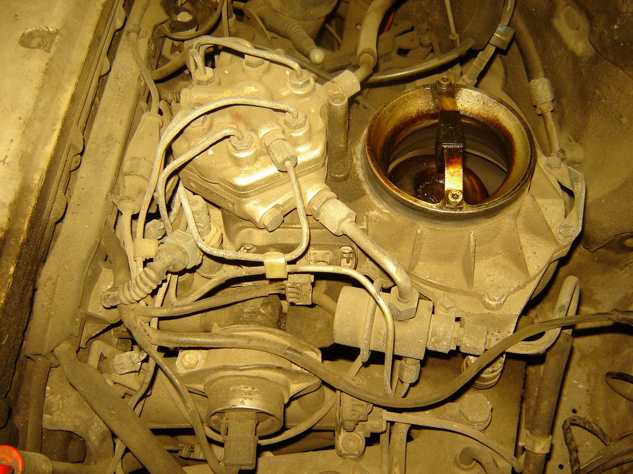

Снял воздушный фильтр! Подскажите, где деталь №8 которую промыть надо?
Ещё сфоткал разъёмы, что нужно отсоединить, чтобы сделать механический впрыск?
Кстати, я нажал на лопату легонечко, она ушла вниз и осталась там, это плохо?

#30 ОФФЛАЙН   ЗоМер
Отправлено 25 March 2009 - 18:38
Угу, это трабл - должна сама плавно подниматься. Даже не плавно, если нажать и бросить - взлетит вверх, ударившись об ограничитель (планка сверху).
За аккумом снять большой разъем с мозгов (при снятой клемме с аккума).
#31 ОФФЛАЙН   vihuhol351
vihuhol351
  • Cообщений: 1089
  • Город:Челябинск
    пешеход
Отправлено 25 March 2009 - 18:59
Сейчас снял релюшки! Реле топливного насоса и реле перегрузки, попробую пропаять!
Привет. Тебе походу кроме детали №8 нужно мыть всё. Всё снимаешь, разбираешь и тщательно моешь. Удачи.

#34 ОФФЛАЙН   Влад_77
Влад_77
  • Неактивированные
  • Cообщений: 379
  • Город:Москва, САО
Отправлено 26 March 2009 - 09:13
Нужно снять дозатор и посмотреть, что с упорным роликом лопаты. Просто так легонько она не может вниз уйти. Также плунжер дозатора может клинить. Снимать все и смотреть.

#35 ОФФЛАЙН   Clify
Clify
  • Cообщений: 57
  • Город:Лабытнанги
Отправлено 30 March 2009 - 18:49
Подскажите пожалуйста, а как снимать и что именно, исходя из первой фотки, которые я раньше вылаживал! Болты я как бы вижу, но там много всего...
Сейчас у нас вроде теплее становится, попробую снять! Но сначала мозги отключу и проверю без них!

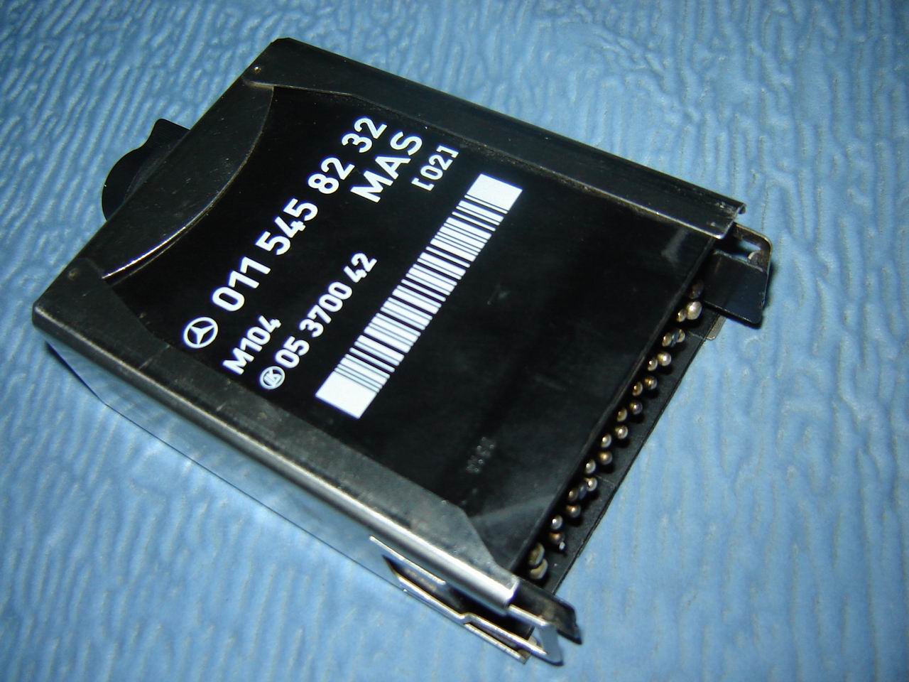

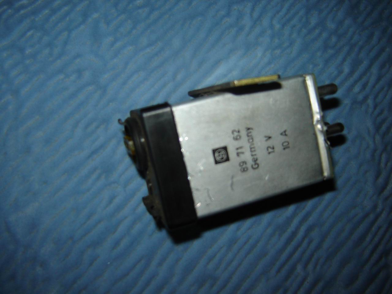

Ещё вопрос, а как релюшки разбираются, что то я их покрутил, но трогать побоялся!
Вот их фотки
MB Е300, 1991 г. в. АКПП

#37 ОФФЛАЙН   ЗоМер
Отправлено 02 April 2009 - 18:15
Левое - повернуть пимпочку сверху, разжать пластмассу с боков, вынуть плату.
Правое - развальцевать у основания, вынуть плату.
