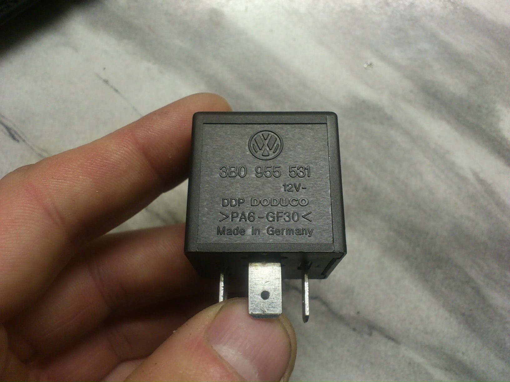

Для реле www.exist.ru № 3B0 955 531 (VAG) (~1500руб)программирование интервала производится включением – выключением и повторным включением стеклоочистителя. Т.е. если Вы захотели изменить интервал, то включили стеклоочиститель и выключили его. Когда Вы решили, что стекло пора снова чистить, то снова включаете режим стеклоочистителя. Время между выключением и повторным включением режима стеклоочистителя запоминается новой релюшкой и система начинает работать с запрограммированным интервалом.
Так Вы можете программировать интервал по своему усмотрению. Запрограммированный интервал сохраняется до выключения зажигания. Диапазон программирования интервалов - от 0,5 до 20 секунд. По умолчанию (при включении зажигания) - 5 секунд.

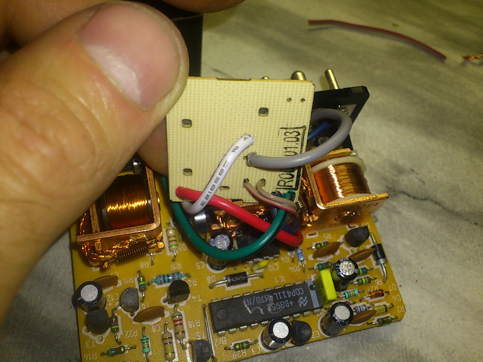

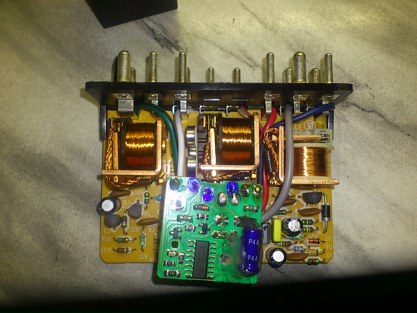

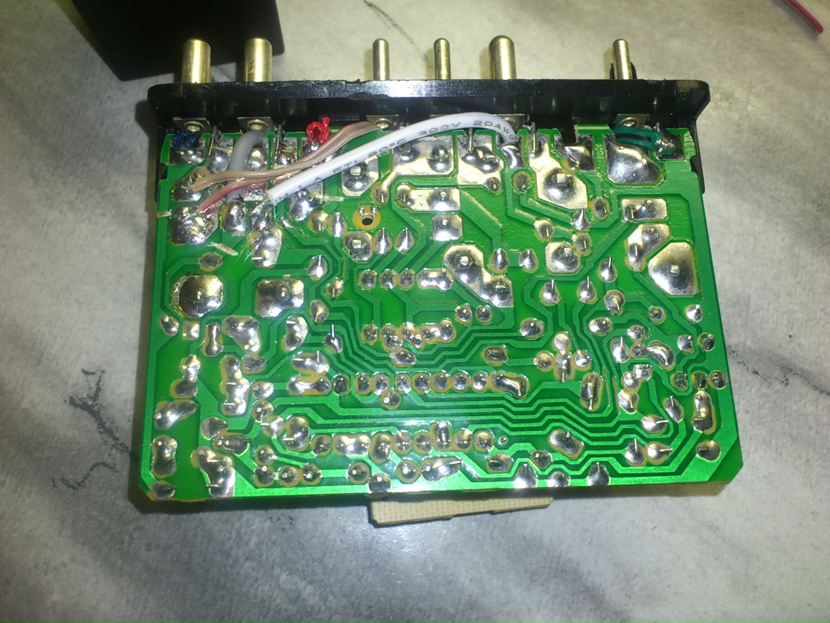

Сделал на основе ваговского реле, удалось все поместить внутрь комбинированного реле. Не хотелось портить внешний вид, да и места в блоке предов стодевяностера гораздо меньше., там у меня стоят реле ЭСП и реле кондея рядом впритык.
Оставил релюху на плате комбинированного реле, и только переделал управление обмоткой , которое берется с маленькой платки. На маленькой платке ваговского реле перепаял кондюк на другую сторону платы и закрепил его в положении "лежа" термоклеем. Провода можно брать очень тонкие, т.к. по ним идут маленькие управляющие токи, я использовал то , что было под рукой. Позже, наверное, переделаю. Хотя и так работает...

Дык сделал все по схеме учителя! Ничего нового, просто выпаял из ваговского реле катушку, чтобы уменьшить габариты , а родное реле модифицировал тем, что управлением катушки на прерывистый режим теперь занимается ваговская плата. То есть на родном реле просто перерезал две дорожки , подающие напругу на соленоид, а на их место припаял провода, идущие с ваговской платы. Остальное все так же как и в топике темы сделано. Схемы, к сожалению не накидал там по фоткам можно разобраться. Все уместилось в родном реле и штатно защелкивается, при желании все можно вернуть "взад" очень легко и просто.

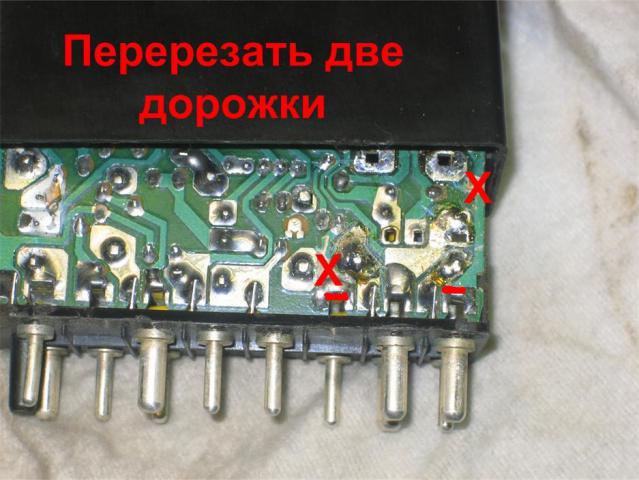

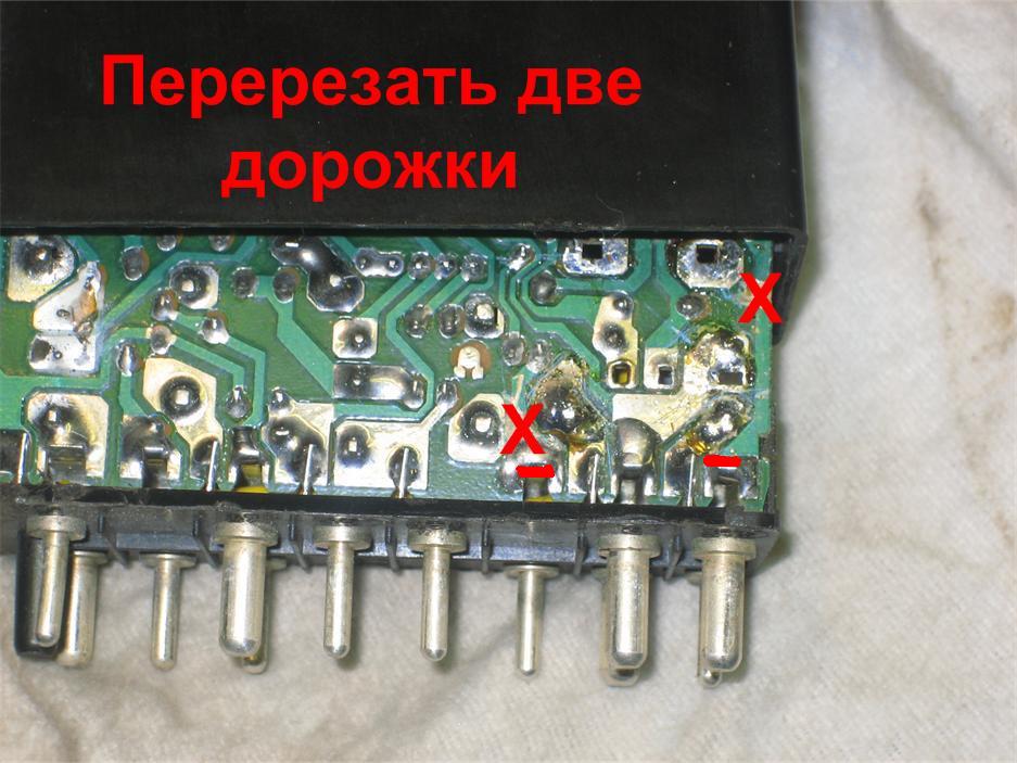

совсем не обязательно обрезать эти дорожки. я просто отпаял ножки с платы, одев кусочки термотрубки заизолировал их. а провода припаял к ножкам. и при желании все легко привести в первоначальный вид, только корпус поменять, или замазать изнутри герметиком
