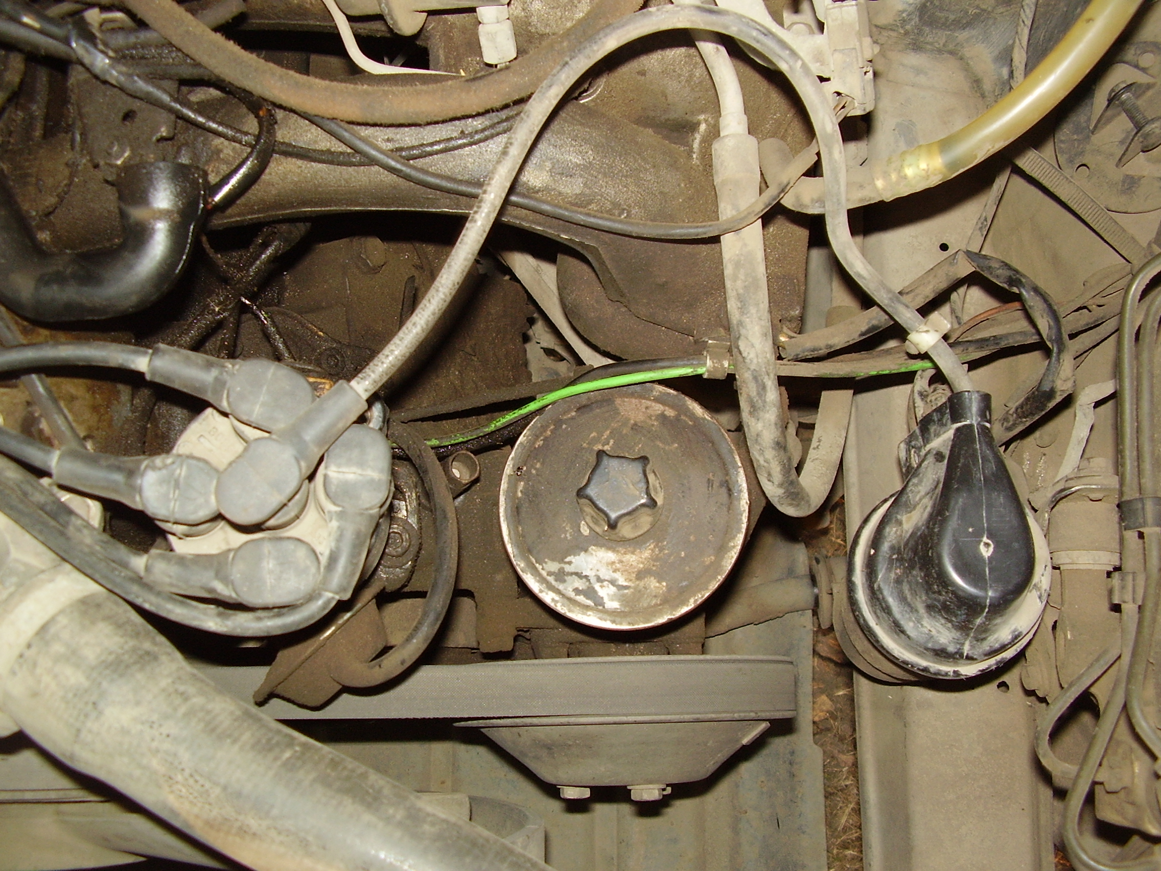

Вот вам фотка подкапотного пространства:

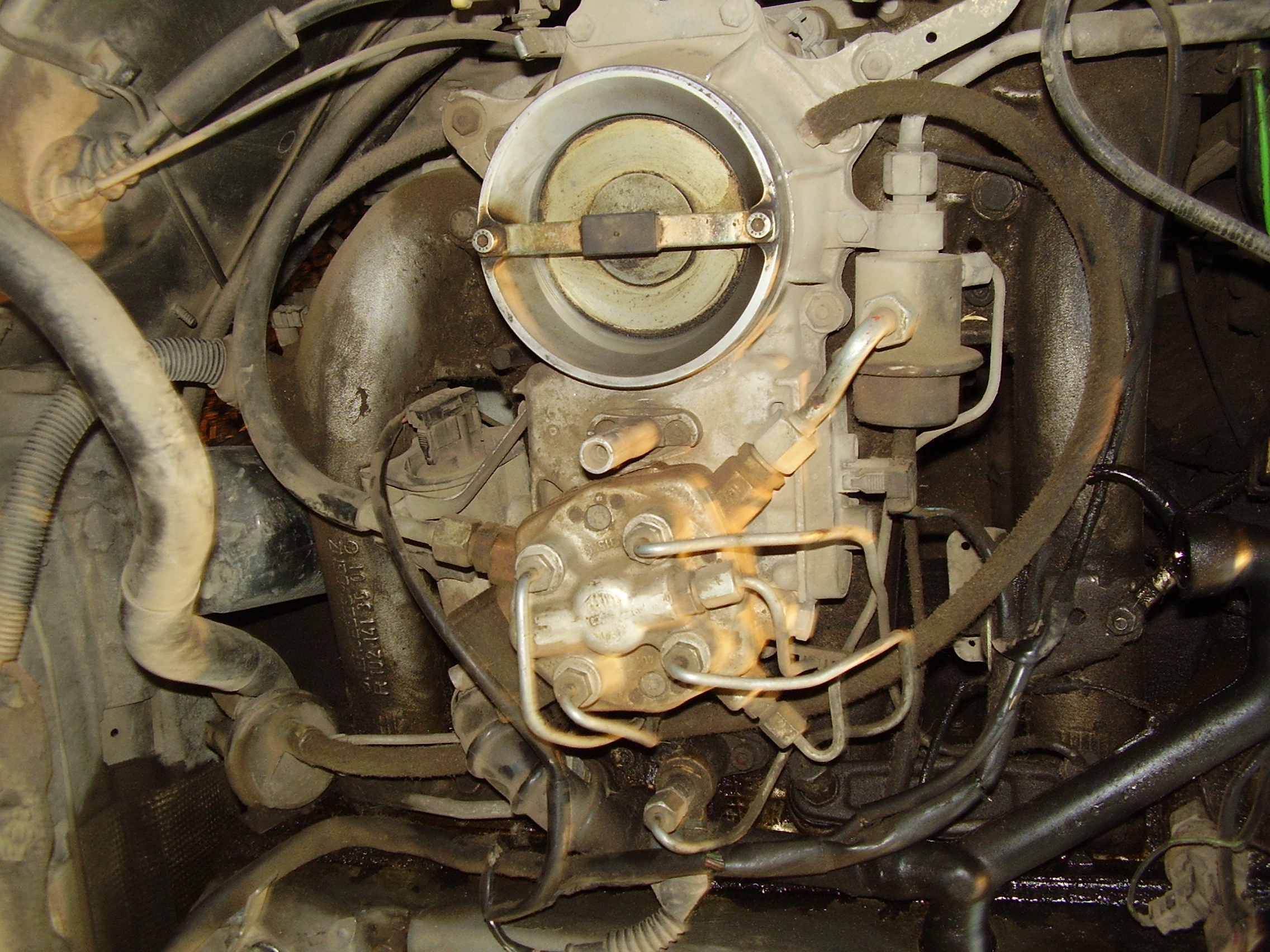

Вот впрыск отдельно:

В общем сначала определись что у тебя за впрыск-потом гадать будем. Очень поможет в этом вопросе заполнение профиля (не частичное), пиши вин, год рождения(не твой разумеется а машинки) и кпп какая. А то непонятно даже какое у тебя зажигание, ТСЗ или ЕЗЛ.
Так гадать можно до усрачки. Хотя бы одну фотку подкапотного то ты САМ можешь сделать? а по теме последние 3 строчки моего поста прочитай и иди смотри трубки и проводку-заодно сфоткай подкапотное.
