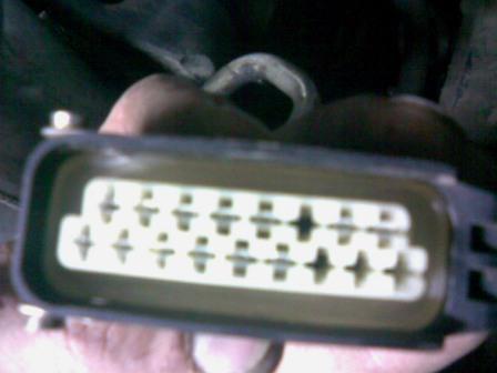

Отправлено 03 June 2009 - 11:19
Вот фото верхнего разъема моего ПМС
W124 E200 PMS 111.940 МКПП 1992г
vin: WDB1240191B913085

Отправлено 03 June 2009 - 11:44
ага..спасибо..разъёмы совпадают..
буду заказывать адаптер и разбираться со своей бедной смесью.. :))
