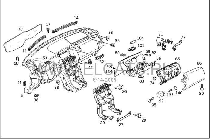

Отправлено 14 June 2009 - 11:23
номер 71 за 300-400 рублей (такие и на 210 и на 140 и на А класс идут поэтому цену надо смотреть) и не надо с шесеренками заморачиваться тем более эфекта все равно наверное не будет так как крышка бордачка гораздо тяжелее чем для касеты я так думаю. А насчет солинойда хочется увидеть совет какой есть маленького размера и где взять такой?

#33 ОФФЛАЙН   DuBBick
DuBBick
  • Cообщений: 150
  • Город:Тула
    126 sec
Отправлено 14 June 2009 - 19:14
71-это по-моему как раз то что нас интересует, если кто в руках держал мож прикинет подойдет или нет???

#34 ОФФЛАЙН   FVA1505
FVA1505
  • Cообщений: 477
  • Город:питер
Отправлено 14 June 2009 - 19:19
За торпедой у бордачка много места - подойдет. Что с замком делать? Где взять маленький солинойд???который бы замок открывал?

#35 ОФФЛАЙН   DuBBick
DuBBick
  • Cообщений: 150
  • Город:Тула
    126 sec
Отправлено 15 June 2009 - 11:23
воот в этом весь вопрос, я у себя в городе все электоро ларьки оббегал, много каталогов пересмотрел, но нифига даже похожего нет, осталась тока мысль разобрать дверной соленойд от сигналки- избавиться от корпуса....
