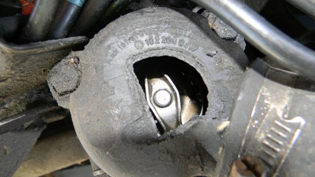

#34 ОФФЛАЙН   Owerayt
Owerayt
  • Cообщений: 18
  • Город:Кемеровская обл. г.Полысаево
    w208 2.3 compressor
Отправлено 31 July 2011 - 13:36
Здравствуйте. Чтобы не плодить темы.
Случилась беда. Пробило кожух термостата. Подскажите, какие последствия могут быть. И где проверить.
