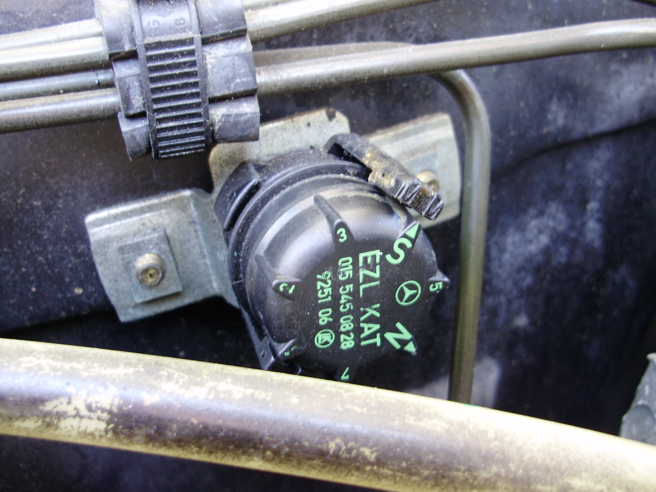

#24 ОФФЛАЙН   игорёха
  • Cообщений: 13699
Отправлено 13 July 2009 - 19:53
Вот он с зелёненькими циферками и букавками,это на 190-ке у меня Изображение
#25 ОФФЛАЙН   vlad_1985
vlad_1985
  • Cообщений: 162
Отправлено 13 July 2009 - 21:08
Непойму в каком положении он у тебя стоит? :redface:

#27 ОФФЛАЙН   игорёха
  • Cообщений: 13699
Отправлено 16 July 2009 - 17:51
У меня типа прицельчика и помечено белой краской(так было)Приподнимаешь верхнюю часть(туго идёт)и направляешь циферку или буковку на центр прицельчика,потом просто давишь и он становится на место.На этой фото на 7-ке стоит(позднее если не ошибаюсь),а так постоянно на N нормаль-92,а S это супер-95.Поиском пошарте гдето есть об этом.
#28 ОФФЛАЙН   димыч
димыч
  • Cообщений: 1550
  • Город:тюмень
    E220
Отправлено 17 July 2009 - 05:44
Игорёха,а "7" это не когда с дохлой коробкой буксировка?Ведь N -это самое последнее,т.е .под хуже некуда.Там и по сопротивлению определиться можно N- ноль ,7-бесконечность.

#29 ОФФЛАЙН   игорёха
  • Cообщений: 13699
Отправлено 17 July 2009 - 11:07
димыч а при чём коробка :insane: У меня на октан коректоре цифры по кругу 1 2 3 S значок мерса N 7.Сопротивление не мерил.Ну а N на автомате так это нейтраль,меня буксировали на этом положении селектора.
#30 ОФФЛАЙН   димыч
димыч
  • Cообщений: 1550
  • Город:тюмень
    E220
Отправлено 17 July 2009 - 11:32
Это всё тщательно обсасывалось в теме "S,N, или знак мерса".Оттуда и ответ я взял.Ноесли крышку снимешь,то увидишь всё.Так на N самое маленькое сопротивление стоит,перемычка короче,ноль .А на 7 пусто.

#31 ОФФЛАЙН   игорёха
  • Cообщений: 13699
Отправлено 17 July 2009 - 11:34
Я не снимал,так что извини.Теперь в курсе буду(самому хоть неразбирать :mrgreen: )А тоб залез :)

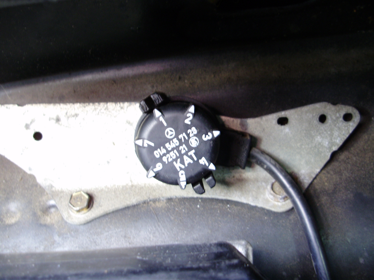

#34 ОФФЛАЙН   vlad_1985
vlad_1985
  • Cообщений: 162
Отправлено 17 July 2009 - 14:44
так на каком положении эта фишка все-таки должна быть??? у меня она находится возле предохранителей, но не вижу никакого указателя (стрелочки)
Вот она на 103 двигле и я непонимаю как она должна быть правильно выставлена? куда должна смотреть та цифра или та буква которую я выбираю??? и есле не затруднит то в каких положениях они у меня стоят? я уже весь нет облазил нихрена немогу разобраться с этими корректорами!! И в каком положении они стояли когда машина шла с завода с пломбой меня интересует именно какое положение запломбировано??? Спосибо!

#35 ОФФЛАЙН   ЗоМер
Отправлено 17 July 2009 - 14:47
У тебя стоит на S (первая фотка). И на 1 (вторая).
#36 ОФФЛАЙН   Роджер W124 2.3
Роджер W124 2.3
  • Cообщений: 188
  • Город:Украина, Измаил
Отправлено 17 July 2009 - 14:54
на левой фотке у тебя стоит на S, а второй вообще лучше не трогать, у меня он вообще запломбирован

#37 ОФФЛАЙН   vlad_1985
vlad_1985
  • Cообщений: 162
Отправлено 17 July 2009 - 15:26
Ясно спосибо где метка выбора понял. Но вот интересует там где стоит на S что там стояло с завода когда выпустили мерса?????
Просто в этом корректоре EZL где контакты одной ноги нету я понимаю заводская метка без сопротивления? а в корректоре KE все ноги есть но там ясно уже выйснил у всех людей запломбировано в положении 1!

#38 ОФФЛАЙН   Dimon300E
Dimon300E
  • Cообщений: 24
  • Город:Петрозаводск
Отправлено 17 July 2009 - 16:18
S с завода и стояло, т.к. МБ рекомендует бензин супер. Кажись 96й.
