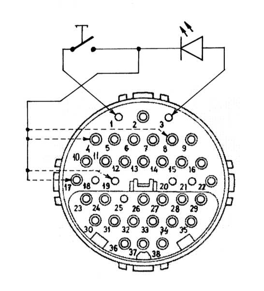

Провел диагностику светодиодом, вот результаты, но немогу правильно их сопоставить нужным таблицам кодов.
коды ошибок Контакт № 4 (8, 26)
коды ошибок Контакт № 5 (8, 27)
коды ошибок Контакт № 8 (10, 11, 12, 13)
коды ошибок Контакт № 17 (9)
коды ошибок Контакт № 18 (9, 15)
коды ошибок Контакт № 19 (3, 4, 5, 6, 7, 9, 10, 11)
Прошу помощи расшифровать
Система LH двигатель V12 (мотор 120)
