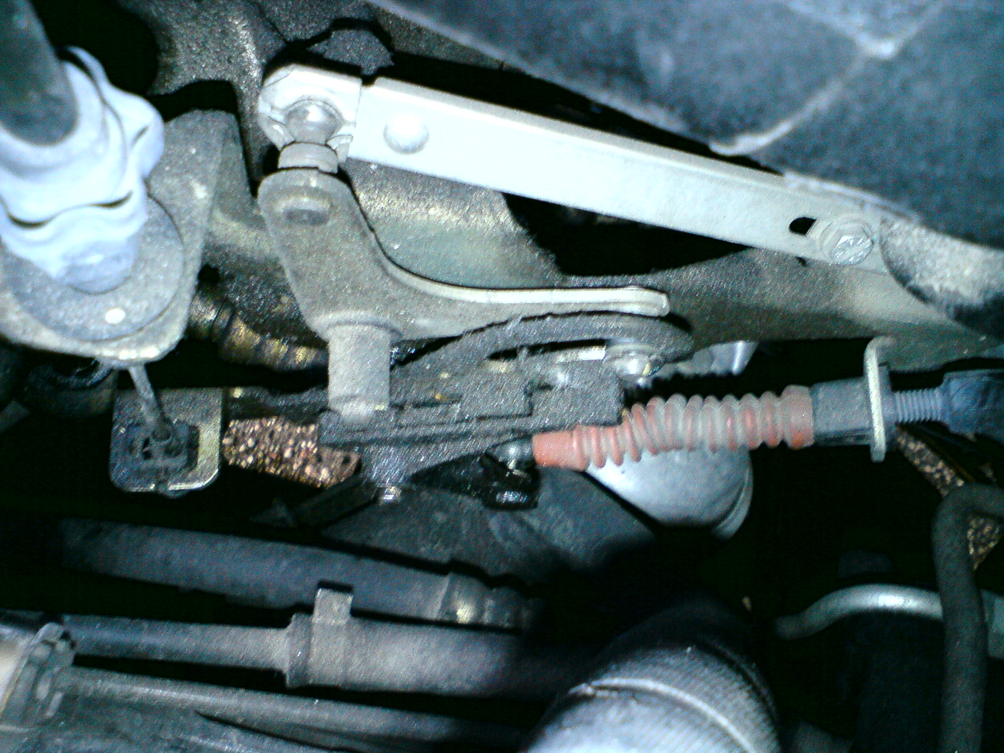

#40 ОФФЛАЙН   pankOFF
pankOFF
  • Cообщений: 47
  • Город:Гродно.Беларусь
Отправлено 07 November 2009 - 01:08
Друзья, этот тросик красный подкручивать ? И необходимо ли его подкручивать вообще ??
может кто опытным взглядом посмотрит.
и укажите стрелочкой может.... -)) А что-то я не догоняю.
Сообщение отредактировал pankOFF: 07 November 2009 - 01:10
C124 E320 1995г, 5 АКПП.
