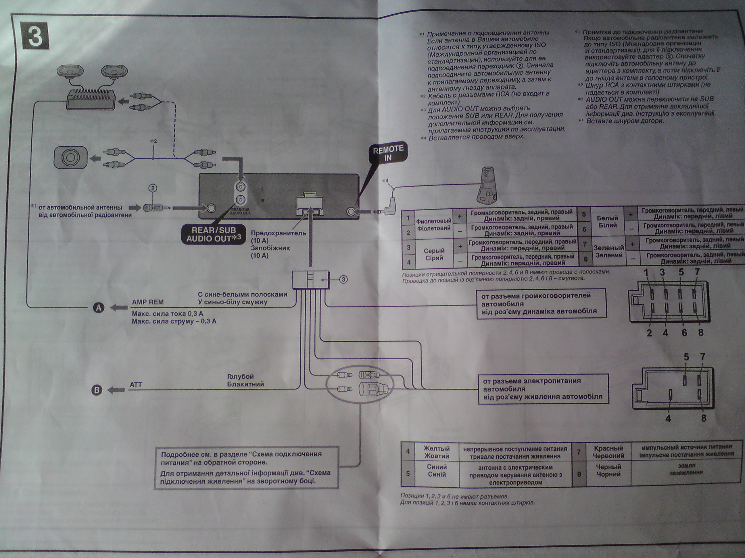

ок,посмотрю.спасибо.
вот посмотрел:

#29 ОФФЛАЙН   serges
serges
  • Cообщений: 286
  • Город:Беларусь, Гродно
    W123, W210
Отправлено 18 August 2009 - 09:41
ии :)
какие выводы сделали??
если никаких, то я бы лично сделал так:
зелёный припаял бы к `+`динамика.
чёрный припаял бы к `-` динамика.
затем, посмотрел бы по распиновке вывода магнитолы (справа по середине) на вашем скриншоте мануала к магнитофону и сделал бы аккуратненькую скруточку, можно было бы и пропаять холодной пайкой.
если динамик правый, то зелёный провод припаял/скрутил с 3 выводом разъёма, чёрный к 4. (соответственно плюс к плюсу, минус к минусу)
если динамик левый, то зелёный к 5, чёрный к 6.

#31 ОФФЛАЙН   K&R
K&R
  • Cообщений: 2214
Отправлено 18 August 2009 - 16:00
вот посмотрел:
жжёшь)))
Имелось ввиду вынуть магнитолу и посмотреть, какого цвета провода присоединены к выводам 3-4 и 5-6 колодки подключения акустики... Но если помнишь, какой провод куда был припаян в старых динамиках, то метод Вовчика явно проще... Хотя и не может исключать неправильное подключение проводов к магнитоле)))

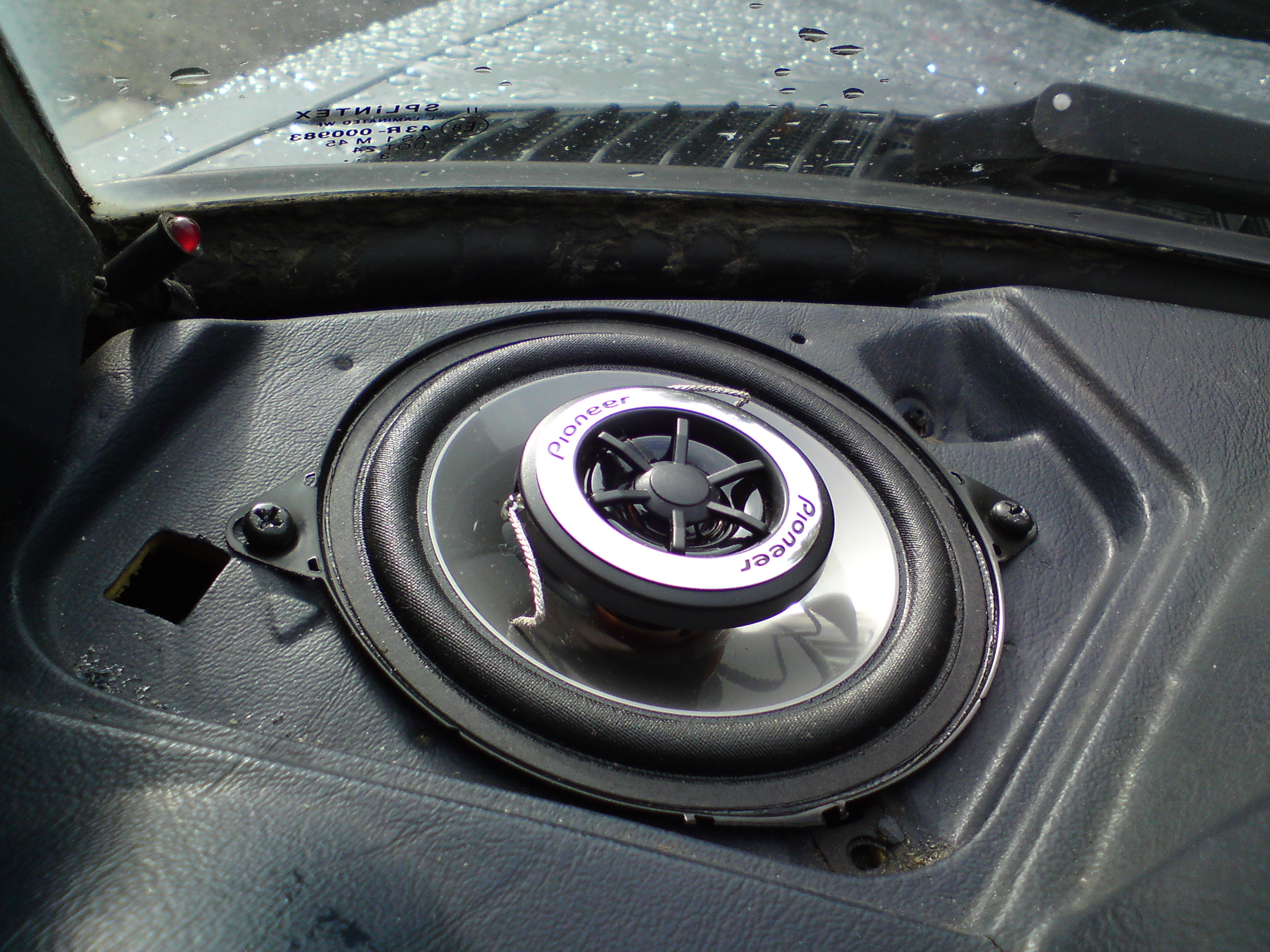

#34 ОФФЛАЙН   Murkot
Murkot
  • Cообщений: 15
  • Город:Minsk
Отправлено 23 August 2009 - 01:34
а фото установленых колонок можно увидеть, сам думаю чего туда бы поставить вместо старых родных? буду очень благодарен

#35 ОФФЛАЙН   SHAMON
SHAMON
  • Cообщений: 2133
  • Город:Воронеж
Отправлено 23 August 2009 - 10:30
я себе туда поставил ГЕРЦы 10см-е 2-х полосные, твитеры очень хорошие, объема в звуке сразу прибавилось!

#37 ОФФЛАЙН   Сергей Михайлович
Сергей Михайлович
  • Cообщений: 152
    CLK320,1998.
Отправлено 25 August 2009 - 22:41
да,магнитола sony.вот фото колонок.
