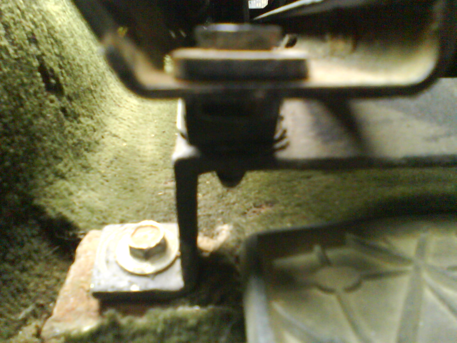

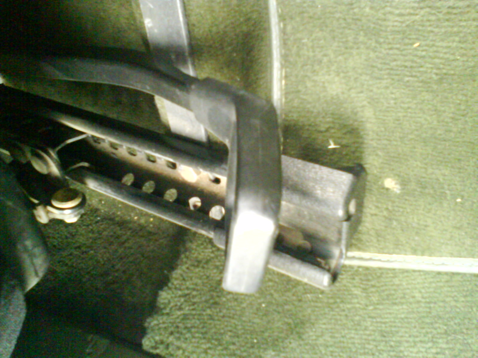

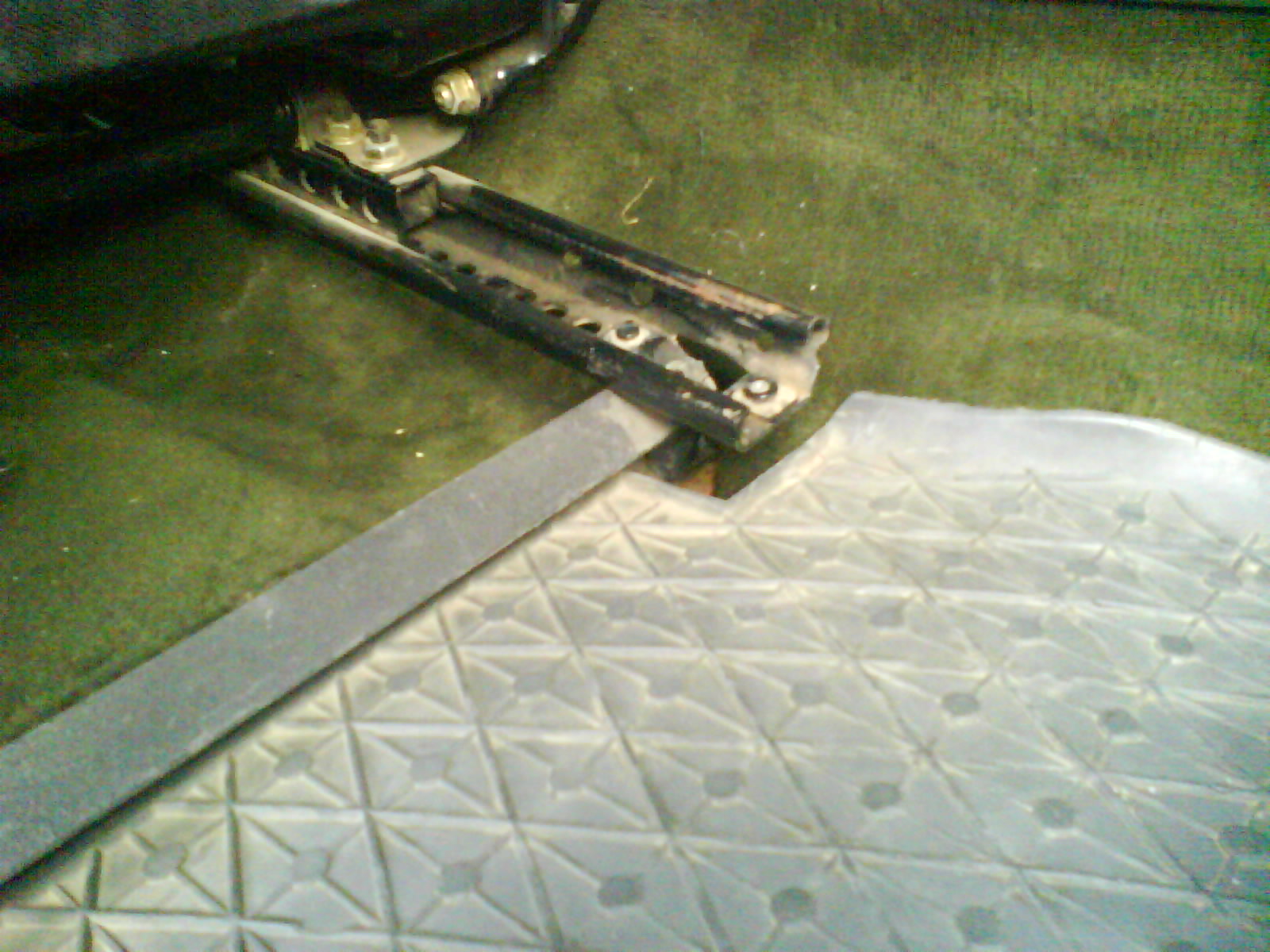

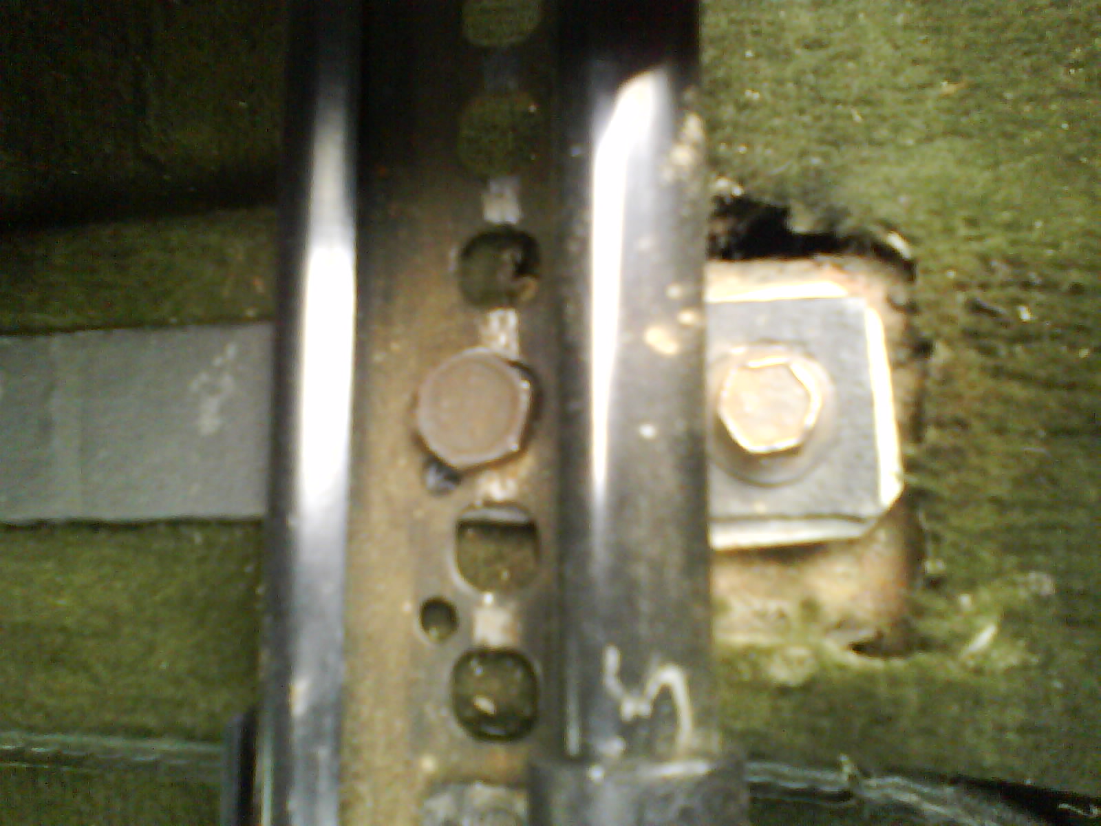

Отправлено 16 May 2011 - 18:33
сфоткай, плз, хочется узнать масштаб переделок
кустарно, но функцию свою исполняют
принципиально не трогал сами сиденья и салазки т.к. есть 202 и возможно они перекачуют туда
из-за высокой поперечины регулировка по высоте используется только 1/3 нижнего предела (я при росте 185 поднимаю на 2-4 щелчка от нижнего положения, до потолка от головы около 5-ти см)
требуется на каждое сидение 2-е полосы толщиной 5, шириной 20 мм, длинной около 700 мм
диапазон продольной регулировки - в крайнем заднем положении до педалей не достаю, как впрочем и было на своих, в переднем - за руль не пролезешь (пылесосить удобно)
пока нравится посадка - а там посмотрим, мож еще какие вставить :grin:
