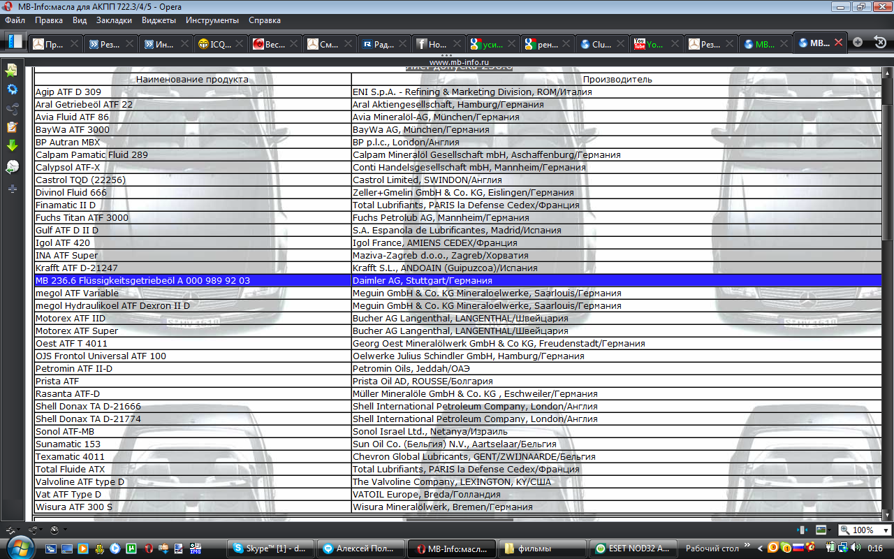

масло новое,без запахов и т.п уровень нормальный
Масло и фильтр в коробке поменял сразу,как машину купил.Ни грязи,ни каких либо частиц в поддоне и на фильтре небыло,да и с заменой масла ничего вообще не изменилось...Единственное,что меня насторожило,это то,что когда старое масло сливал,при отворачивании сливной пробки,там что то зашипело как когда пробку бензобака отворачиваешь с неработающим клапаном МОТ....Что бы это могло быть-до сих пор не понимаю.Менял до этого масло в маленьком своем(124)-такого "шипа" не было...
первый вопрос какое масло залил?
второй вопрос давление пробовал регулировать?
третий вопрос где-то на КПП должен быть сапун,нашел,почистил?
Масло залил Мобил АТФ че то там 200... :mrgreen: ,давление регулировать чем не знаю к сожалению,а сопун не искал,если честно...

по маслу уже косяк.ниже лист допуска
по двум другим вопросам постучись к Алексею synoc
