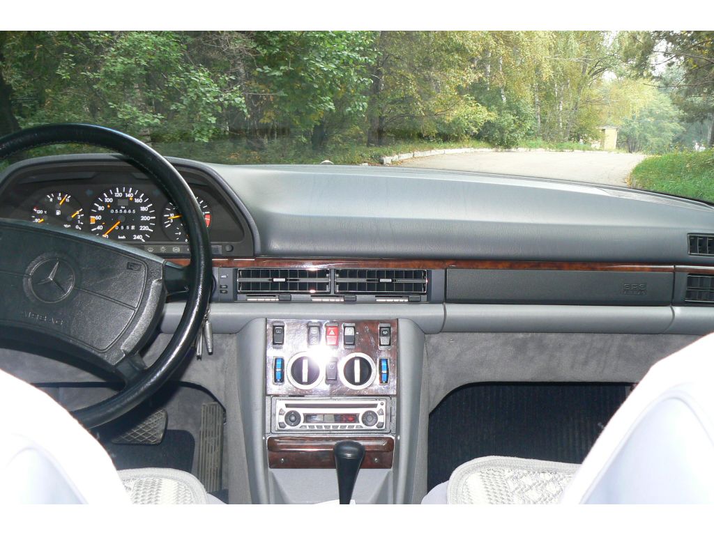

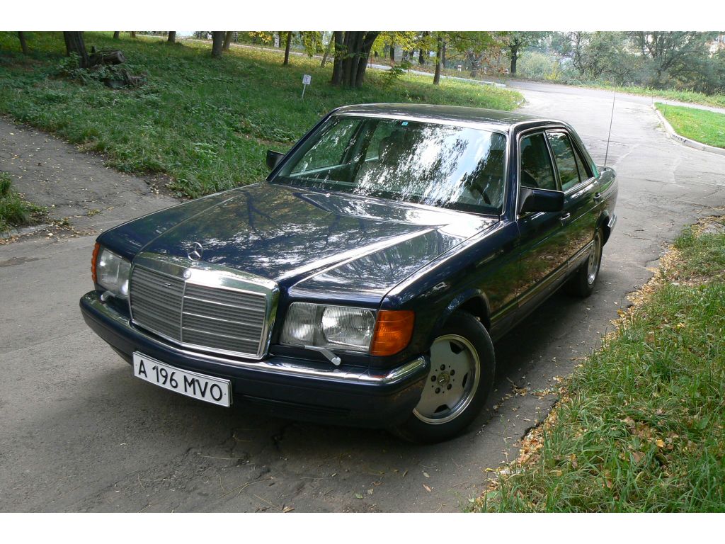

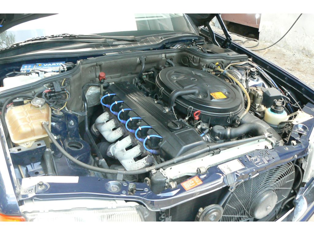

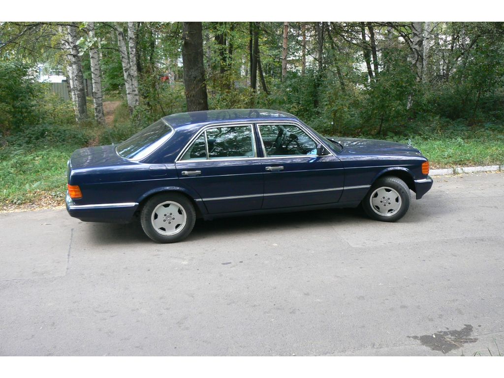

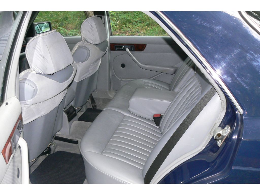

Вуаля!!! http://kolesa.kz:172...ow/6888666.html И никакой фантастики И бюджет почти ваш. Единственный минус далёко он. Но для соклубников реальная скидка!
