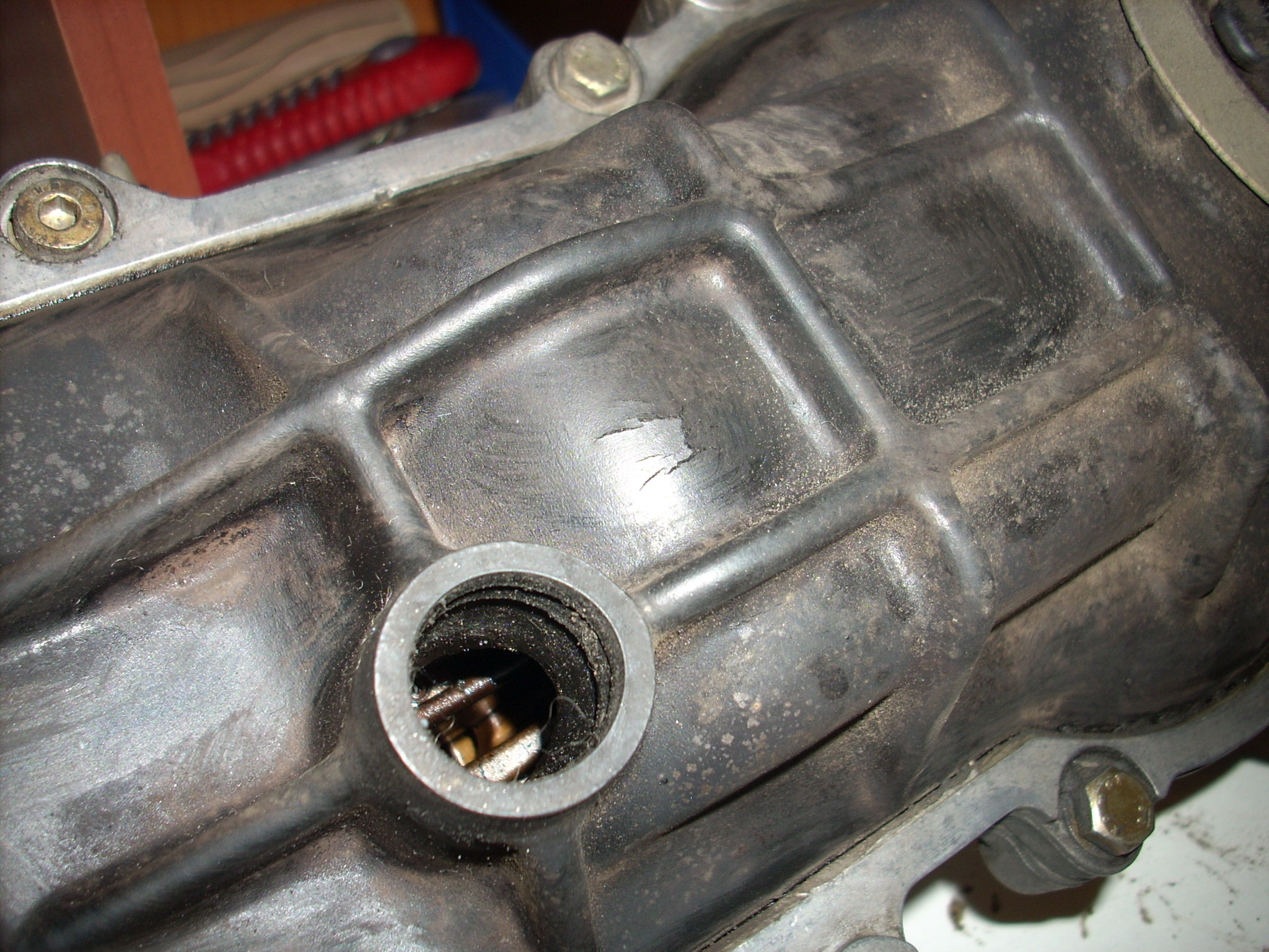

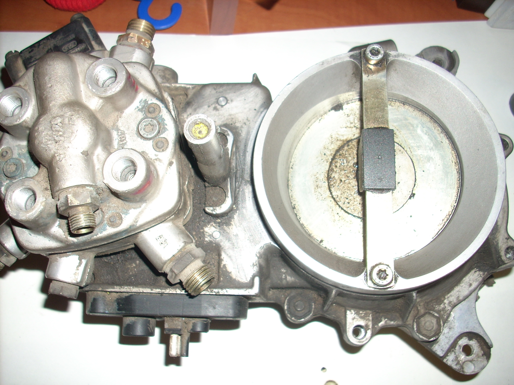

Доброго времени суток всем!! Сегодня таки снял я дозатор на морозе)) Хочу вот представить вашему вниманию то что я обнаружил...DSCN1147.JPG DSCN1142.JPG DSCN1143.JPG DSCN1151.JPG DSCN1149.JPG DSCN1152.JPG

Не разбирай дозатор пока, начни с самого простого, то есть - замени все шланги и эту "галошу", посмотришь на поведение авто, а там уже дальше видно будет.
На шлангах и галоше номера есть, перепиши их и заказывай их в Эксисте или там, где ещё можно.
