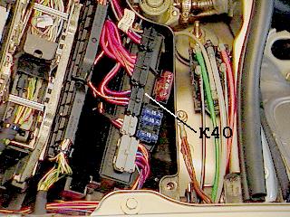

Пред (В) это для 124,я потом увидел где у тебя написано какой у тебя авто.Сними реле К-40 и пропаяй его,когда вскроешь блок внём стоит чёрное реле это и есть реле стартера.По поводу хренового запуска открути впускной коллектор и посмотри в каком состоянии резиновые прокладки,если за подлицо с коллектором надо менять,и приложи впускной коллектор на ровную поверхность посмотри не повелоли привалочную поверхность,иногда такое бывало что вело пластик,ну в крайнем случае герметик.
Ок спасибо за дельный совет)) буду пробывать.
