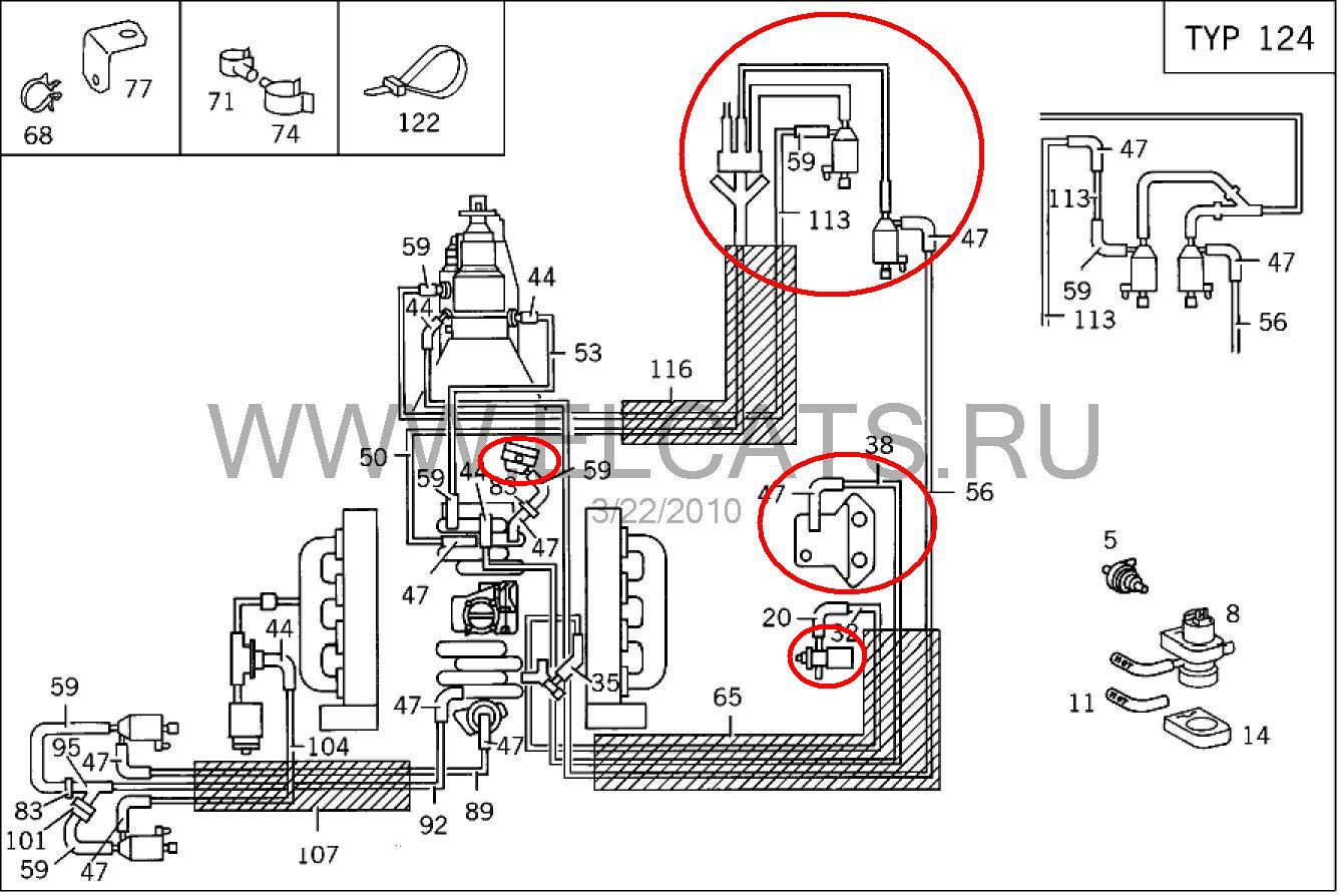

ответная часть должна быть заткнута...первое очередное!!! ищи сначала подсос воздуха...треснутые шланги вентиляции картера.
Спасбо огромное за фотку движка!!!!
буду все сравнивать со своим. По второму рисунку из элкатс. у меня этого тройника вообще нет. предыдущий хозяин говорил что эта машина билась так что даже крепление блока АБС погнуло и видимо поэтому этот клапан сняли и убрали тройник а там фик знает. буду восстанавливать все как должно быть.
еще вопросик. эта машин полгода стояла и у меня вкрадываются сомнения, что надо мыть дроссельную заслонку. ну и искать подсосы именять эти вакумные шланги, эти стали дубовые.
