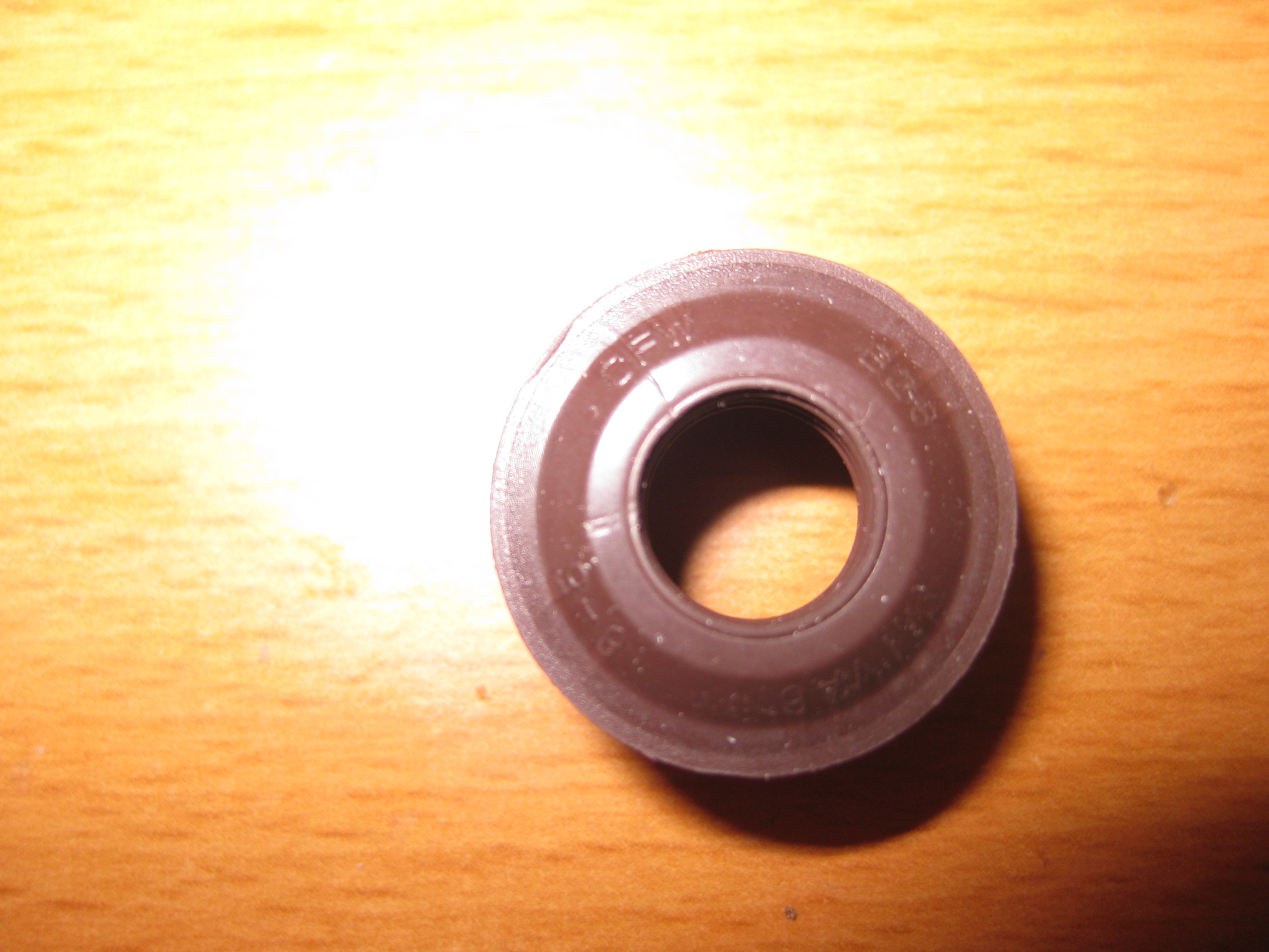

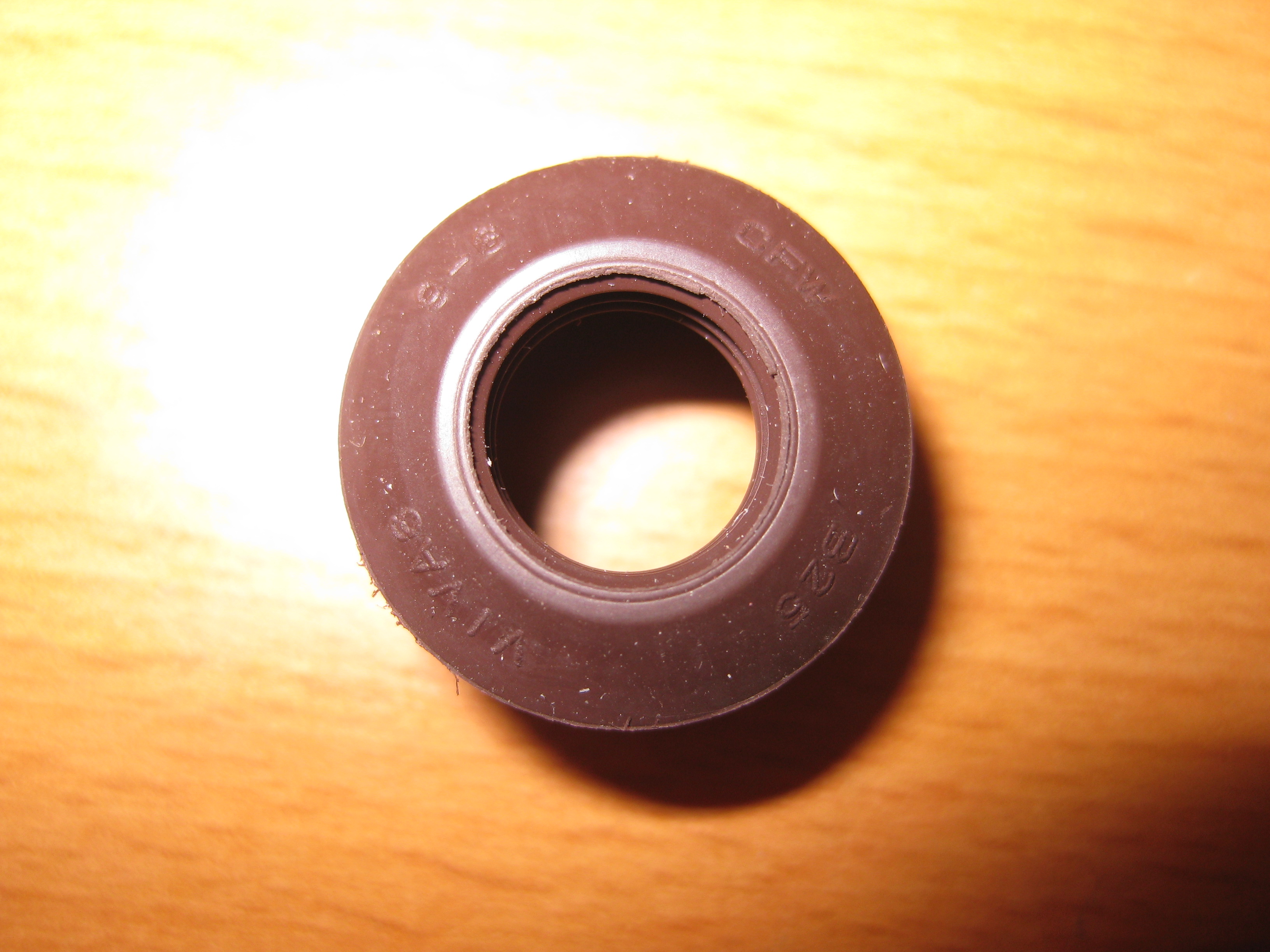

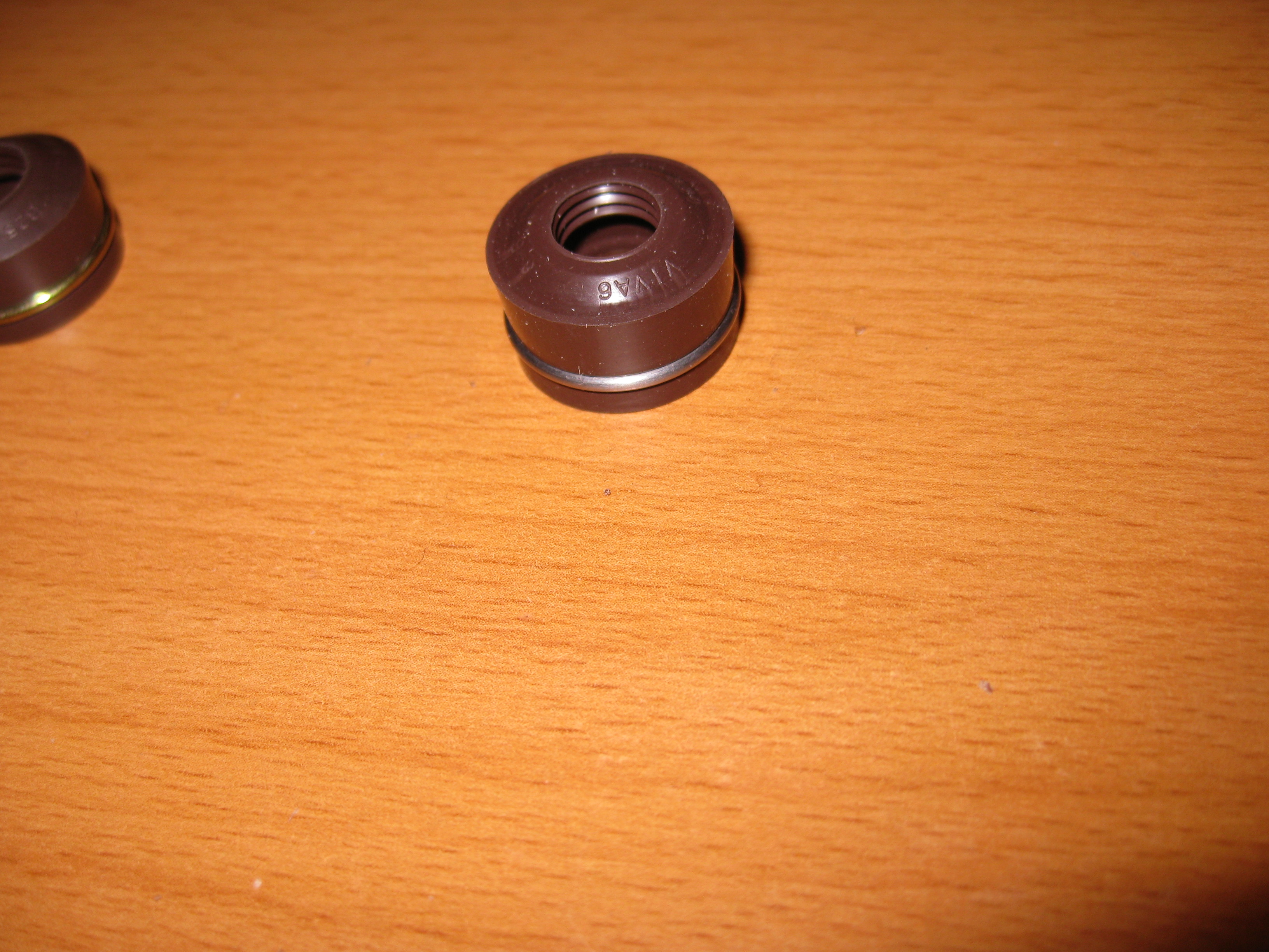

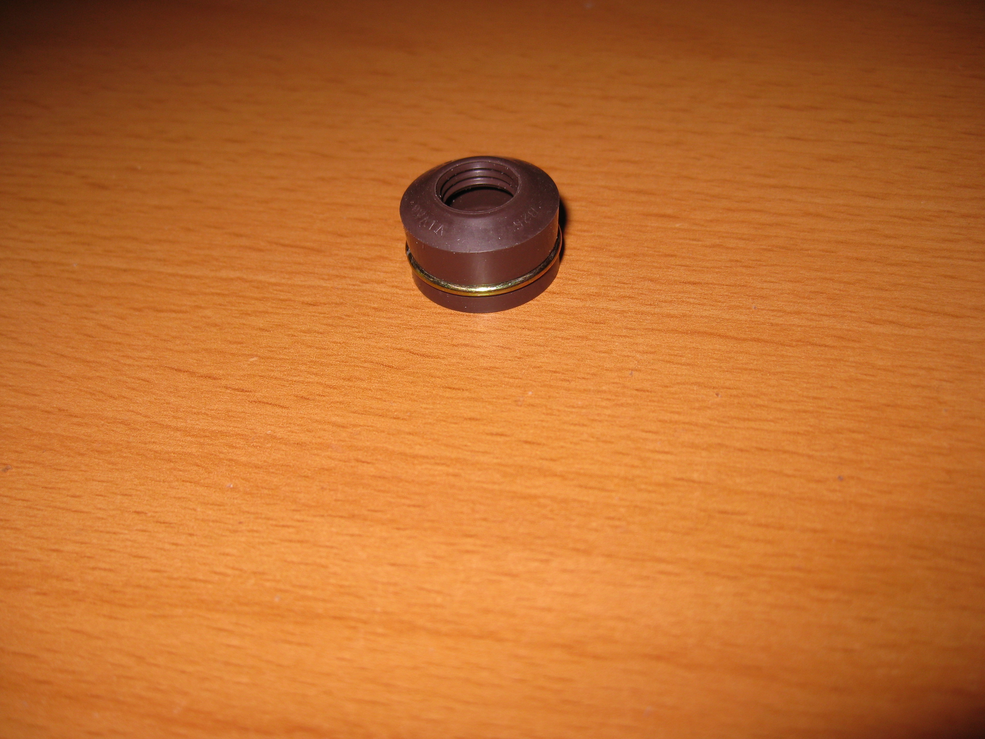

начитавшись ветки заказал на экзисте МСК фирмы Кортеко
пришли (как всегда у экзиста)в распечатанной упаковке.
на колпачках надпись CFW и цифры-это они или нет? какие опозновательные знаки на продукции кортеко?

оно)) - не парься - все упаковки распечатанные приходят - так как маслосьемные колпачки фасуют на складах таким вот образом.

итак,похоже на фторкаучук\витон и на кортеко соответственно?

ТО что кортековские сальникик коричневого цвета - это факт (другой цвет означает упаковку другого производителя). Но то что "лашпорты" на них много это меня смущает.
WDB12322312122605 / 102.980 / 722.122
