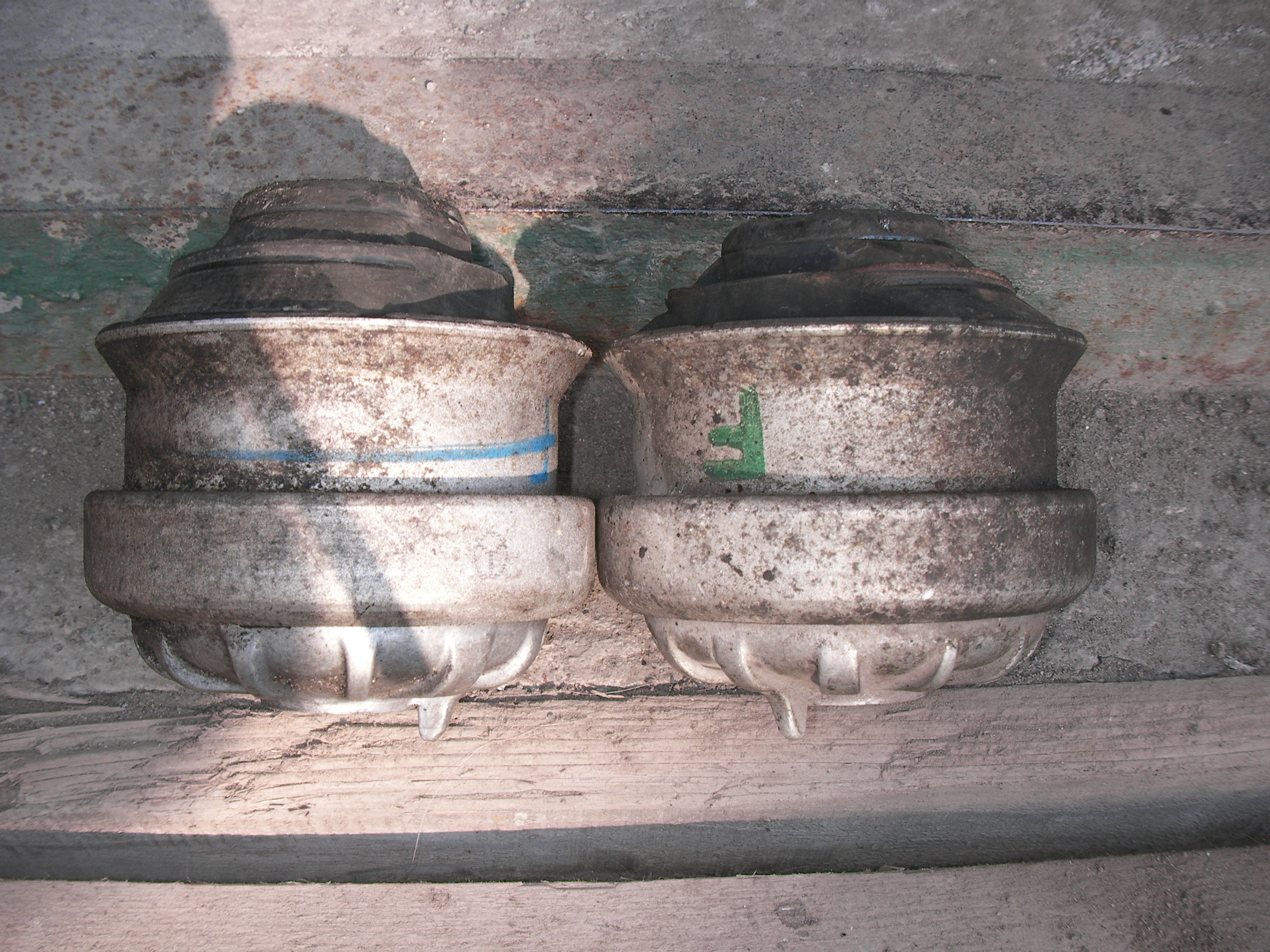

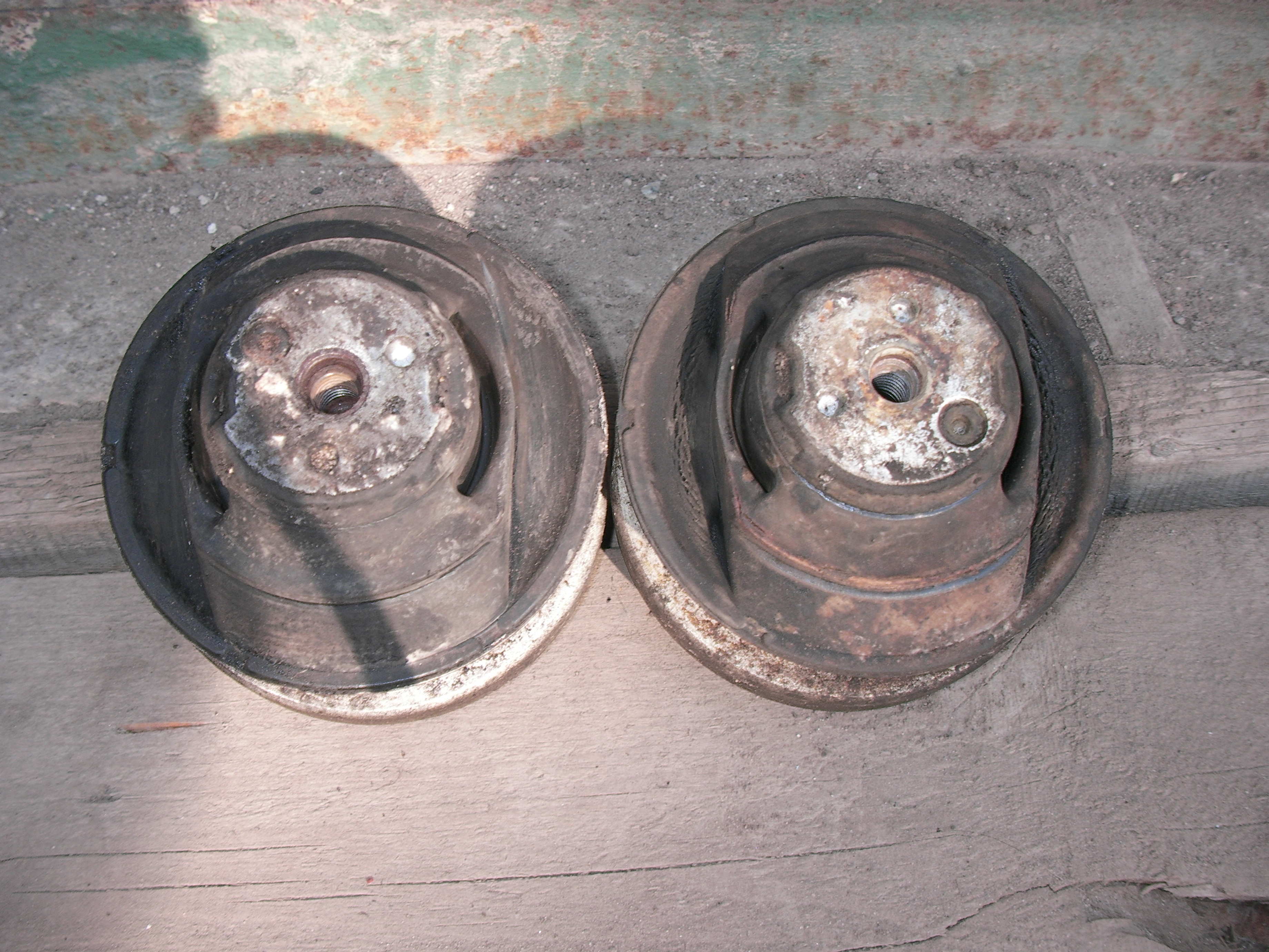

Лазил тут подушки менять на своем.Сразу было видна что левая присевшая-головка болта на 13 не пролазила между подушкой и балкой, ну мож пары мм не хватало.Когда снял все видно наглядно и в добавок она легче продавливаеться, когда нажимаеш на нее своим весом(жмеш руками к полу).Вот фоты подушек, надеюсь какая полудохлая понятно.
Стало ли меньше вибрировать-вроде сталоменьше, но все равно при переходе на R и холодной авте вибрация ощутима (обороты двигла приседают до 500).

Куда именно головку на 13 просовывал? Просто у меня стопудов эта головка не проходит между подушкой и балкой или я не там проверял?
Пихал болт на 13 между балкой и подушкой.С правой стороны нормально а с левой не лезло.Не путай головку на 13 с болтом на 13...
1) пихал резьбовую часть или головку болта?
2) пихать как можно ближе к центру подушки или по краям подушки?
конечно же головку болта пихал со стороны движка к оси подухи.
Наверно, нужно себе поменять, только вопрос, одна стоит новая, кто то зажался две поменять, есть ли смысл менять только старую, могла ли она под убиться?
Врядли она подубилась, если конечно потдоном ниче не собирали.Проверь ее способом описаным выше-если че не так-махнеш...
