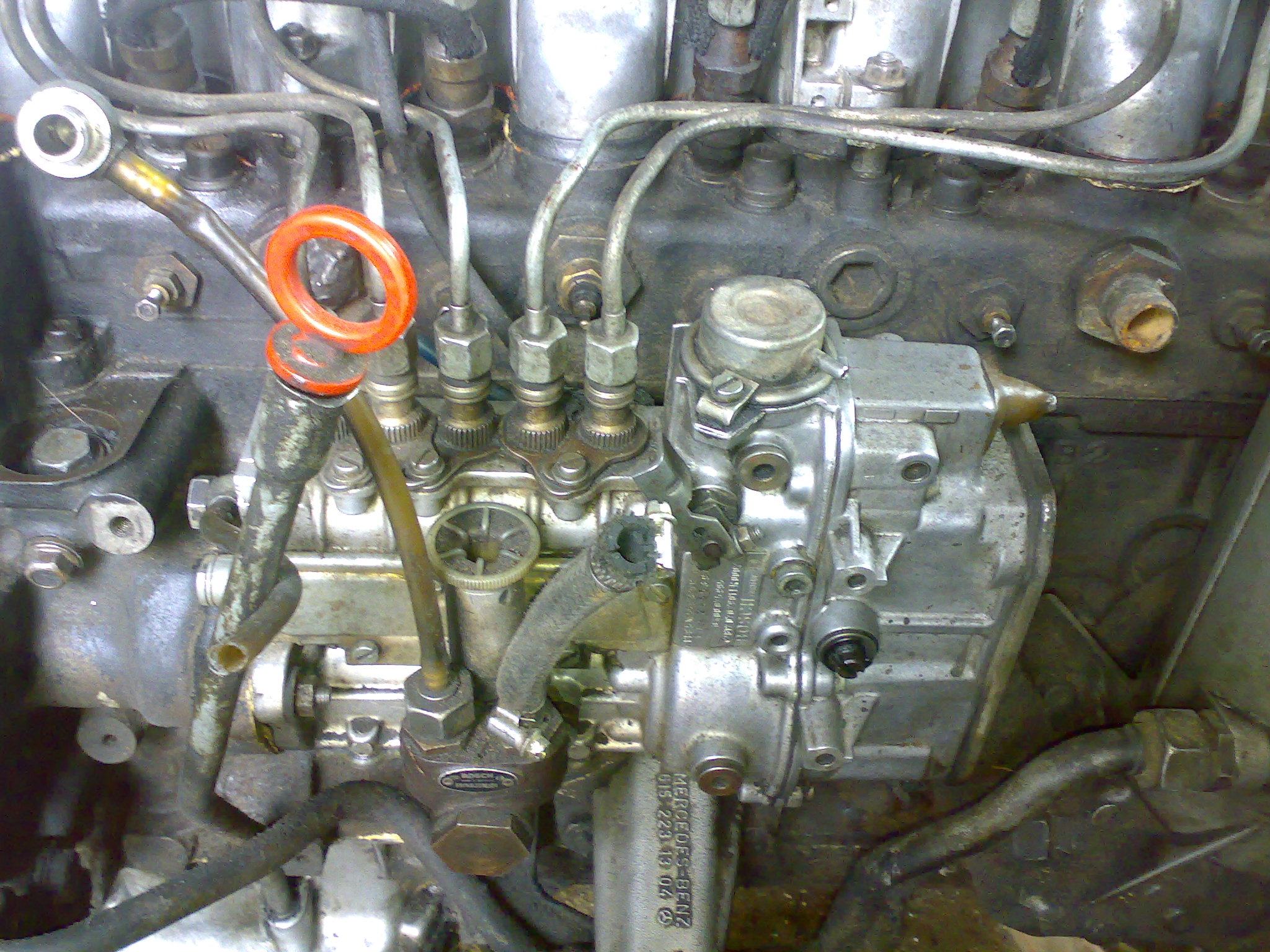

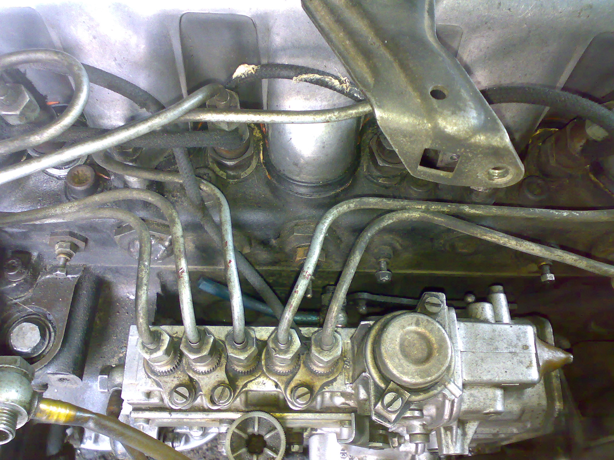

выкладываю еще 2 фото, сегодня получил от хозяина движка.
на фото видны свечи накала старого образца "петля".

Свечи стоят нового образца - это однозначно видно, стоят через переходные втулки. тем более, что свечи старого образца управляются соответствующим реле, которое зависит от дополнительного датчика температуры. На этих фотографиях видно, что пробка, в которую должен быть вкручен датчик (между 1 и 2 цилиндром) жёстко заварена.
Насос, да и всё двигло, похоже, помыли слегка и сразу стало видно, что регулировочный винт холостых оборотов заклеен.
Дальше, куда нафик делся фильтр тонкой очистки топлива? Трубки, идущие с него висят в воздухе. Наверное его содрали вместе с ГУРом. Также как и тяги управления газом.
Почему нет фото с обратной стороны? Подозреваю, что стартера в комплекте тоже никто не отдаст...
Опять же мой вердикт - неоправданно дорого. За 615 мотор просят 300 долларов, за 616 - 350-400, согласен, что за живой и в сборе 617 просят 600. Но за это?
Без диагностики и личного осмотра... Я бы больше 450 не брал ни в коем разе...

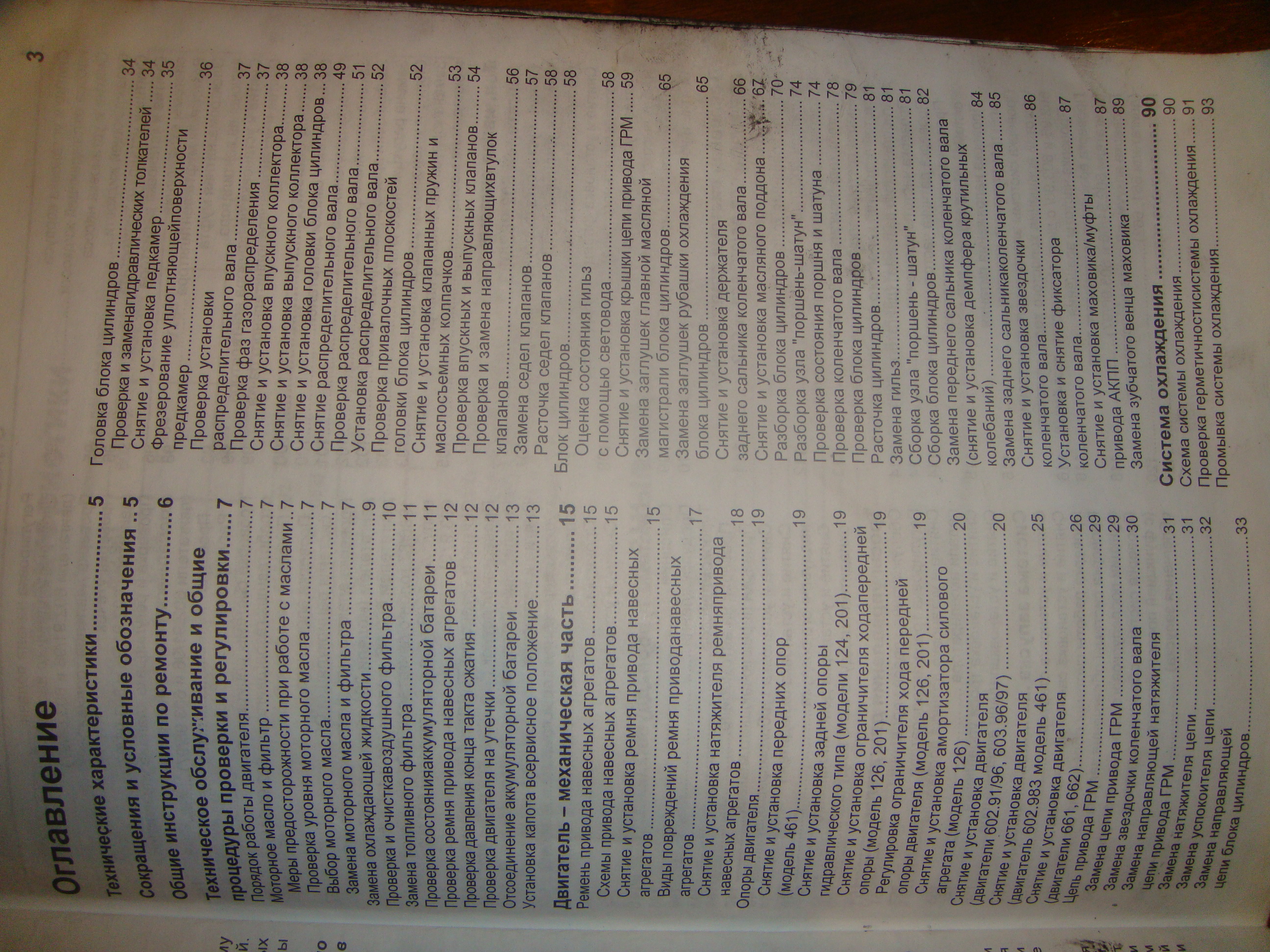

а, можно уточнить...что за книжка такая?
может удастся найти для общего развития... :mrgreen:
да без проблем. Я кстати когда свой знакомому отдал на ремонт, тот не хотел браться, пока вот эту книжку не купил, другая ему не понравилась, щас вот только жалею что голову не стал перебирать тогда ((
кстати нашел я ее случайно на южке, а он сказал дословно что "Легион-автодата" г...но не делают :))
мне она тож оч пригодилась, извеняюсь за состояние:

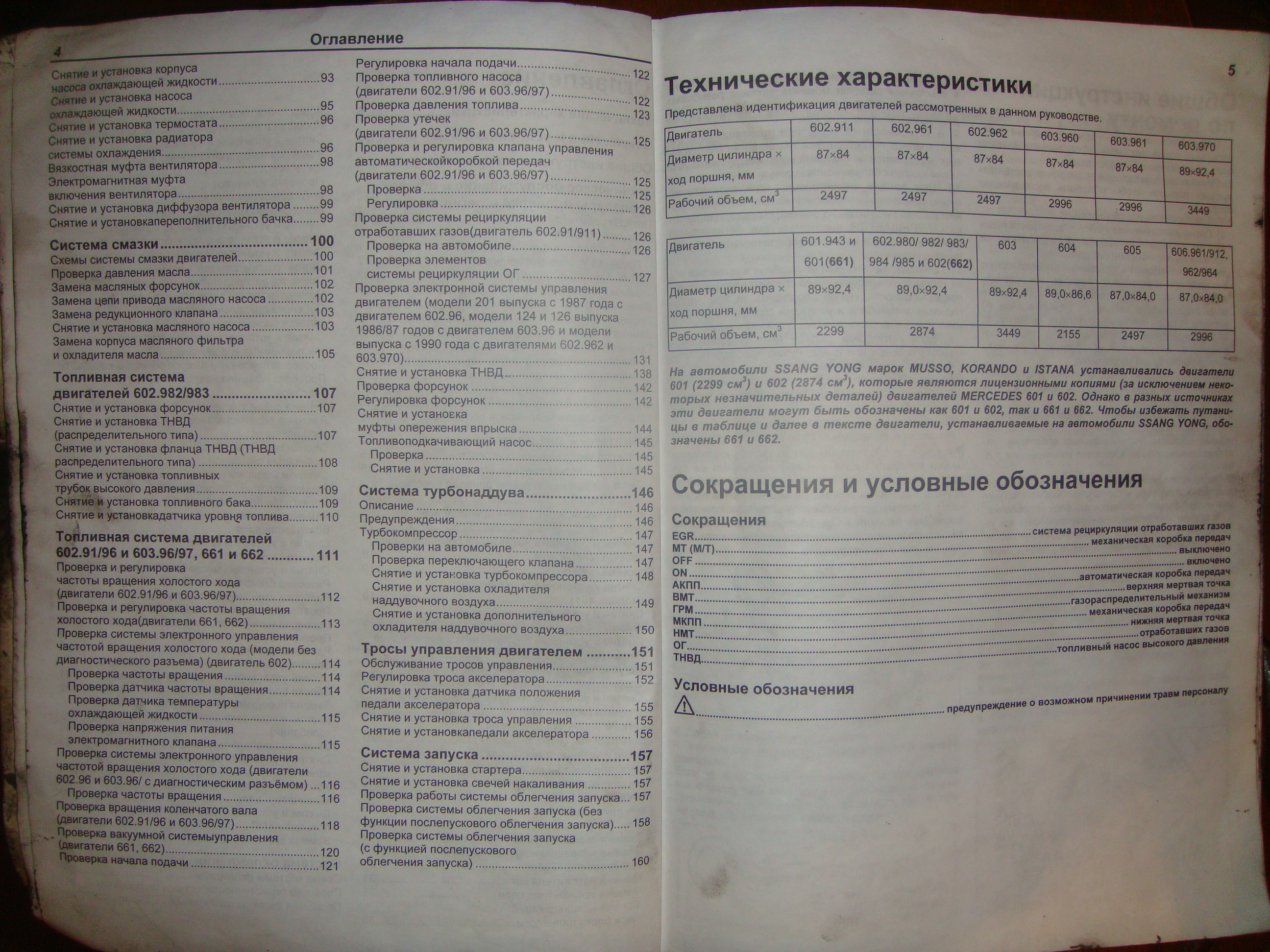

на всяк случай содержание, хотя по твоему мотору там похоже ничего нету, но мож у них есть другое издание

регулировочный винт холостых оборотов заклеен, правда не совсем понятно с какой целью...
может кто сможет раскрыть "тайну" ?
Причина проста - сорвана резьба в корпусе насоса. И видать жёстко сорвана, что даже решили заклеить. Дальше идут интересные мысли - что им так регулировали, что умудрились сорвать резьбу? Наверное двиг работал из рук вон плохо, а пытались им вытянуть, а может ещё раньше хозяин был "рачительный"...
