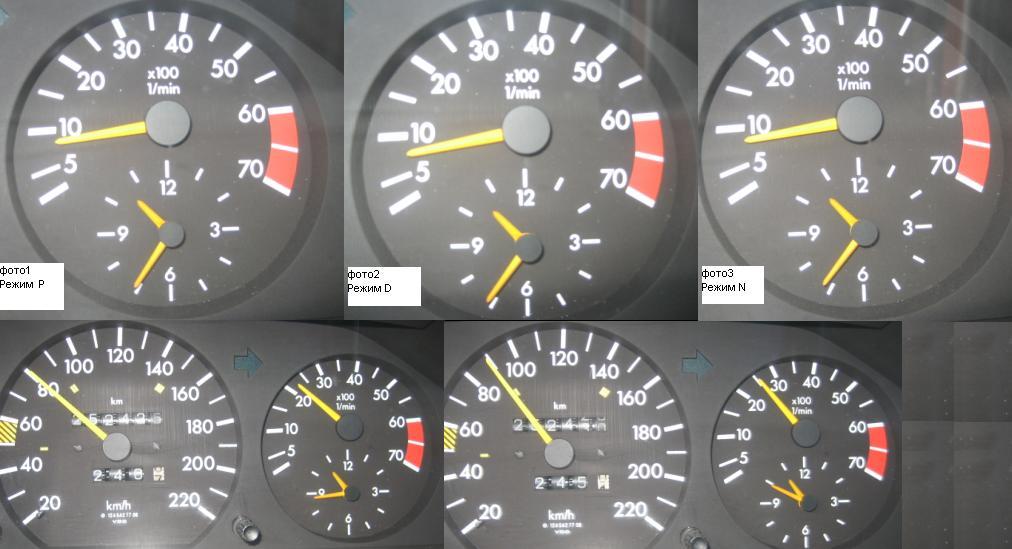

Всю эту операцию было проделано. Обороты действительно при переходе с режима P в режим D, как видно на фото 1 и 2, падают примерно на 100 оборотов.
Но скажу так: расход бензина уменьшился, до уровня 14,5-15 л. А хочется что бы было максимум 13.5 л.
Меня еще смущает то, что обороты у меня при движении получается высокие, может и от того жрет ?
При 80 км/час - 2600 об, при 100 - 2900, 120 -3400. См. фото 4 и 5. Кстати ездил с товарищем на Е220 у него обороты при тех же скоростях на 300 об. меньше. :confused: Может кто подскажет, а какие правильные обороты должны быть на 230Е :redface:

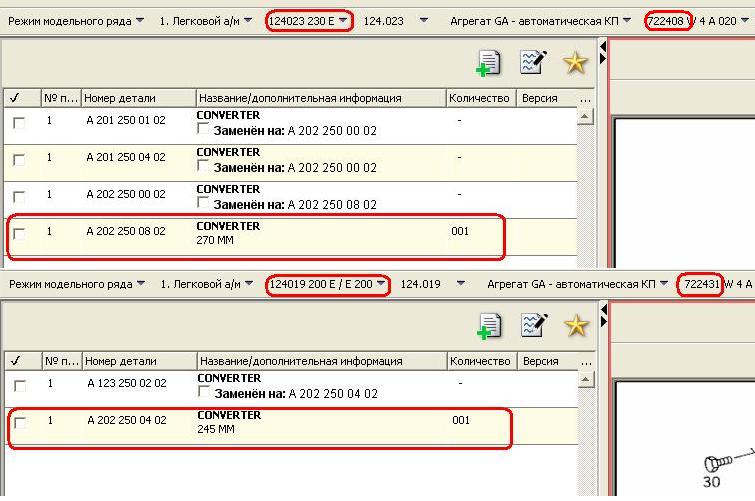

Обнаружил еще, что гидромуфты еще разные у АКПП 722.408 и 722.431.
У меня стоит муфта 245 мм, а под 102 двигатель должна стоять 270 мм. (см. фото)
Думаю в этом тоже может быть причина повышенного расхода. :confused:

Ты имел в виду наверное гидро трасформатор
Дак диаметры разные потомучто ани разрабатываются каждый под свою коробку и поетому разные на расход влиять не должно

Ну почему же, а двигатель здесь что не причем ? Что гидро трасформатор разрабатывался не учитывая мощности двигателя ?

а то что транс меньше- действительно может повлиять на расход.
