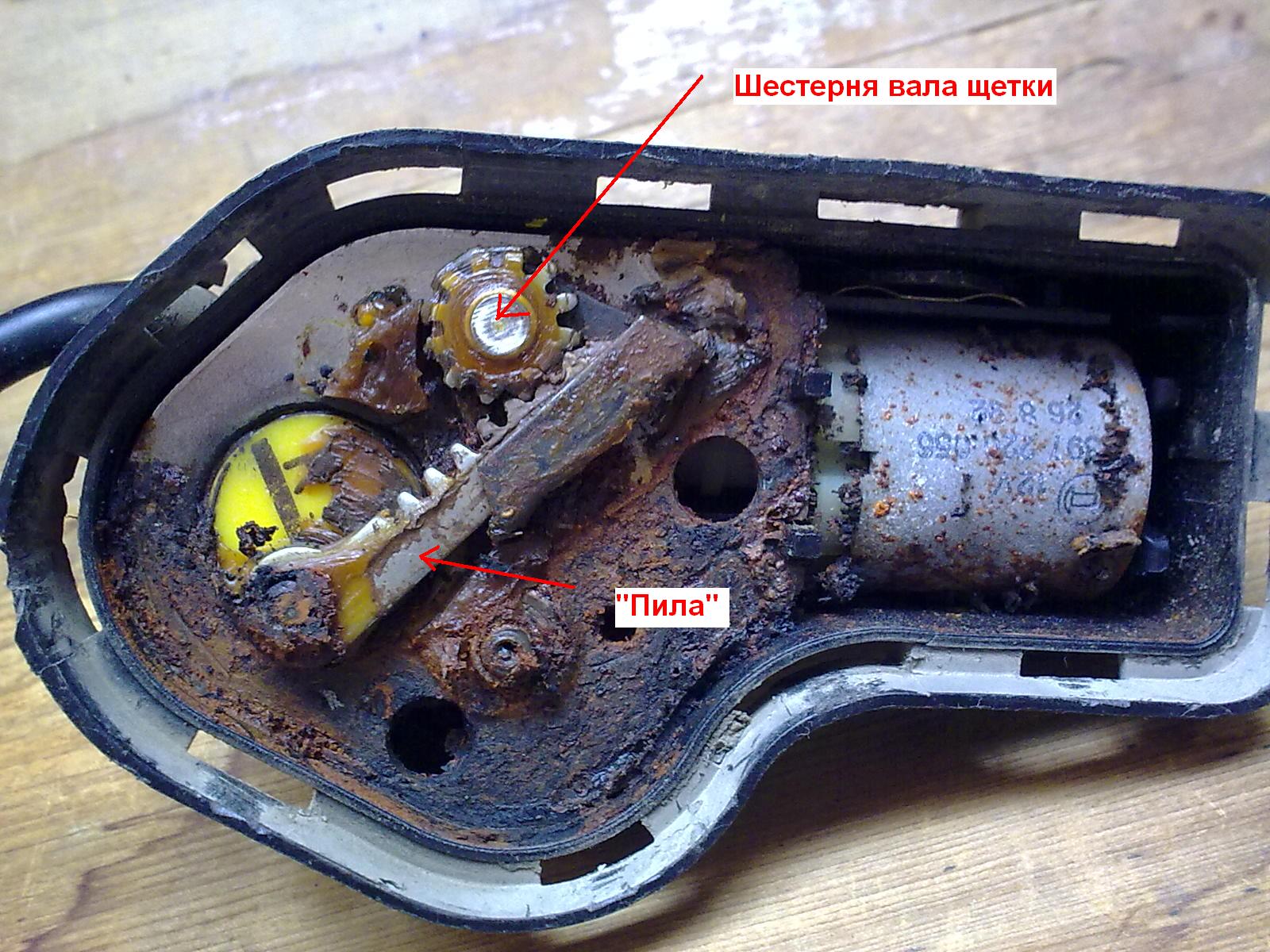

Там есть длинная шестеренка с отступами, которые размыкают контакты внутри редуктора в нужный момент. Я делал так, собранный редуктор без задней крышки включал на один цикл, потом снимал железную пластину и ставил шестернеку с дыркой под "пилу" в направлении шестерни вала щетки (все остальные шестерни не трогать). Короче говоря, чтобы пила была максимально удалена к шестерне вала щетки. Так должно все работать как надо!

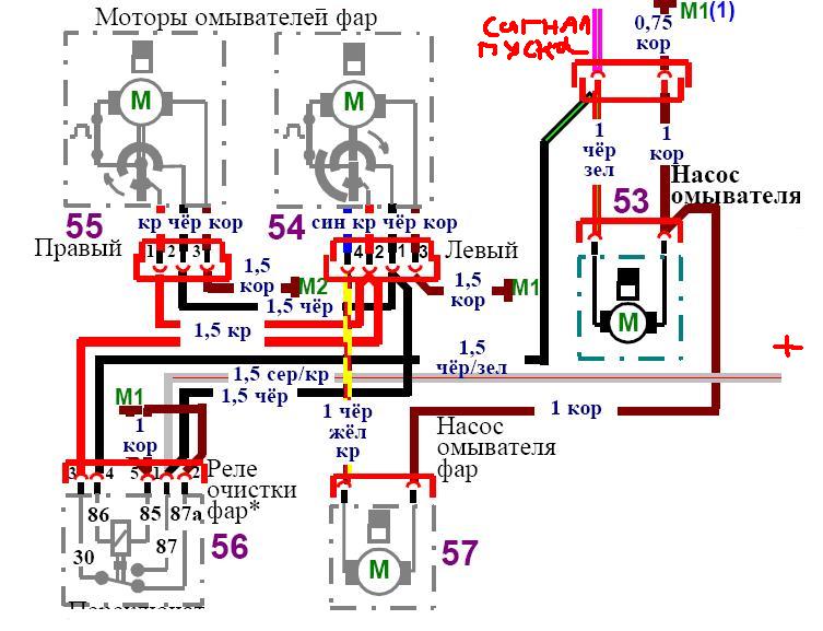

Омыватель не работал с самого начала. Прозвонил всю проводку. Все в норме, кроме того, что управляющий сигнал на реле не приходит, но это не проблема.
Запускаю цепь механическим нажатием на контакты реле и начинает тереть только правый дворник, причем может совершить полный цикл, а может проползти 2см и умереть. Дальнейшие попытки нажать на реле ни к чему не приводят.
Пробовал разбирать левый мотор. При закорачивании контактов внутри он начинает работать, но цикл безконечен.
По схеме я так понимаю красный это +, коричневый корпус. А зачем нужен черный и каков вообще принцип работы системы? Как реле понимает сколько кругов сделали дворники?

Могу ответить только на этот вопрос. На одной из шестеренок есть специальные зубцы, помоему их три. Они нажимают на микрик, когда дворник проходит цикл. Этот микрик и останавливает щетку, а еще эта же система управляет подачей воды при определенном положении щетки.

да у вас как на 140, и стоит обычное рэле управления(не такое как на 126-124)
а на обоих у вас по 4 потому, что оба правых у вас, должно быть на левои 3 на правом 4...
могу посоветовать тока проверить проводку на предмет того, что плюс постояный доходит ли до фарочистилки, и в свою очередь до мотора внутри...
на 140-202 фарочистилки лучше сделаны в плане конструкции, но паркуются тока тогда когда на сигнальном проводе появляется масса...
чуть чуть "поковыряйте")...и поймете как все там работает)...
сломать практически не возможно))) в них причина зависаний дврников, лишь в густой смазке, заедания...и "таблетки"(не знаю как она называется), но при возрастании потребления мотором, она начинает греться и сопротивление возрастает, размыкая цепь....

но если посмотрите схему, то на левый приходит всего 3 провода....масса - постоянный плюс(при 1ом положении ключа, и габаритах) - и управляющий плюс с рэле, но сам разъем там на 4 контакта, а на правом, лишь один дополнительный, что идет на моторчик омывалки фар.

Стрелками обозначены те самые зубцы, которые в при достижении щеткой крайнего положения проворачивают шестеренку (фото №3), которая управляет микриком (фото №2, зеленая стрелка). Большая шестеренка вставляется в отверстие (фото №2, красная стрелка).
Шестеренка с кулачками, которые и нажимают на микрики.

Наверное. Хочу просто понять зачем нужен черный провод на схеме
по твоей схеме черный это постоянный плюс при габаритах и 1ом положении...нужен для того чтоб моторчик работал цикл,
а вот красный...это управляющий, при нажатии омывателя подается в течении 2сек с рэле (рэле стотит не простое, а с задержкой времени на отпускание), для того чтоб докрутить мотор до плюса черного)))
