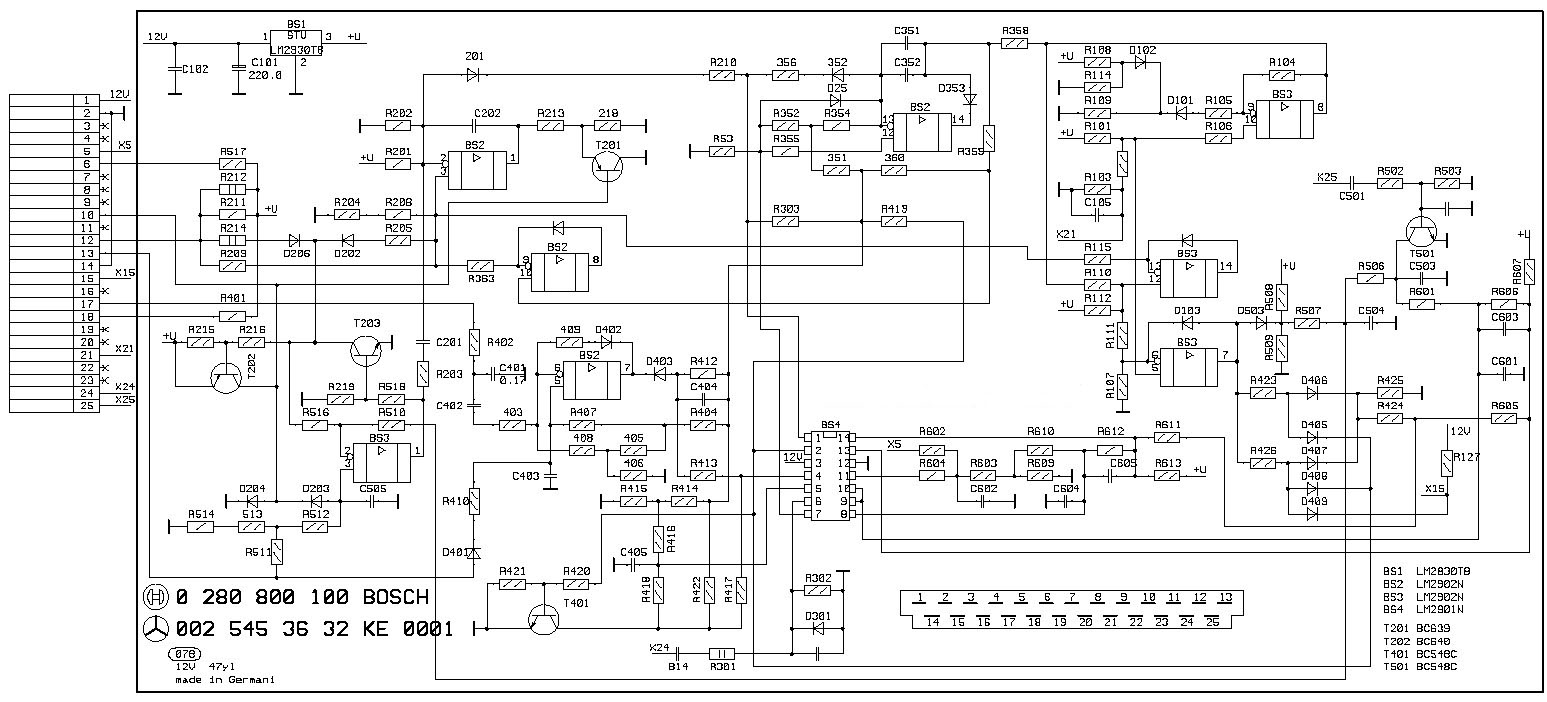

И принципиальная схема блока управления двигателем.
я уже почти в отчаянии...
P.S. в нашем городе нет специалистов по мерседесам и никто не хочет браться за мой мерс
Надеюсь тебе это пригодится.
большое спасибо :)! уже нашел и не только эти схемы :)
