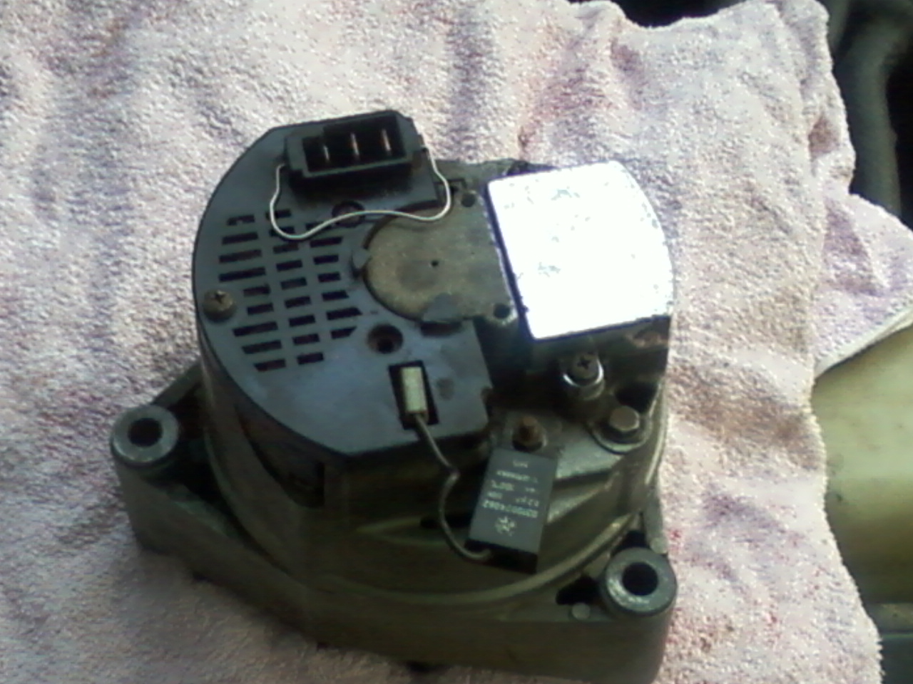

_____0013.jpg вот она эта коробочка слева.

#25 ОФФЛАЙН   ЗоМер
Отправлено 23 September 2010 - 09:12
Не совсем видно по фотке, что это.
Скинь клеммы с аккума, и откручивай коробочку - там видно будет.

Вот другие фотки :_____0012.jpg

#27 ОФФЛАЙН   ЗоМер
Отправлено 24 September 2010 - 09:38
Вот эта коробочка с двумя проводами (зеленый и красный) - регулятор напряжения.
Отцепляй провода (запомни какой куда), откручивай винты - вытаскивай щеточный узел (зеленый).
На нем меняй щетки (щетки тонкие, я обтачивал на наждаке).
И, отпидарась все до блеска (ржа там у тебя), прикручивай все взад. Клеммы регулятора и ответные очисти и подожми.
Один из винтов крепления регулятора - масса (очисти до блеска).
ЗЫ. У меня такой же генератор и регулятор напряжения. :)

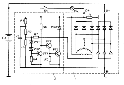

#38 ОФФЛАЙН   ЗоМер
Отправлено 30 April 2013 - 13:22
Похоже, внутри Гены побмотки сгнили.
Обмотки не участвуют в поджиге лампы.
нет схемы под рукой
2 - таблетка
1 - генератор
R - резистор, через который и загорается лампа HL при включении зажигания SA
Вроде как резистор стоит в таблетке (хотя на рисунке в генераторе).
Обмотки статора можно прозвонить только разобрав генератор.
