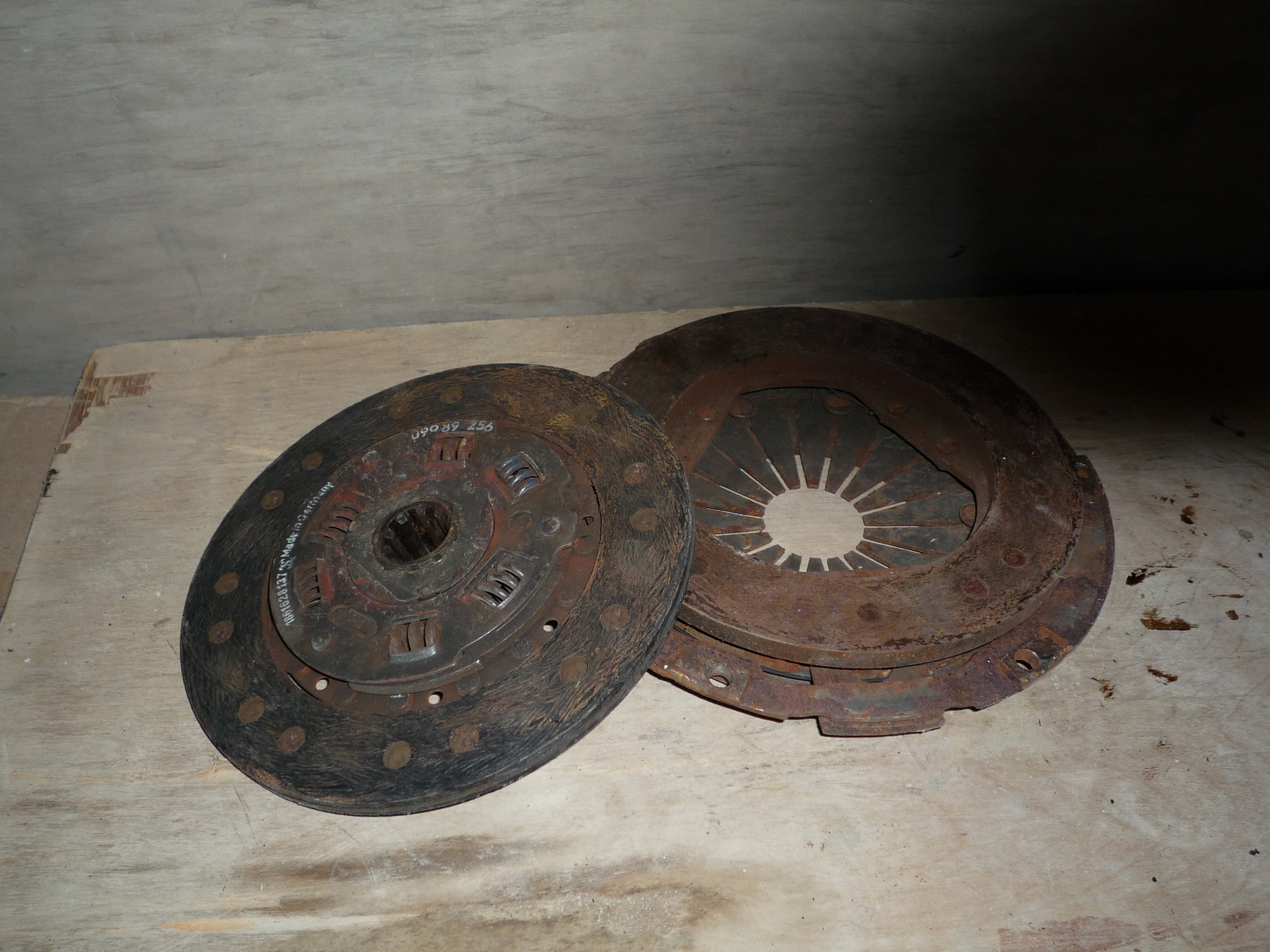

Ребята, с чего это сцепление у меня валяется, накладки вроде очень хорошие,
я так подозреваю что это с 615.
W210 E280 4 matic 1997
да , походу с него !
Тогда я отдам его вам, со всеми остальными железками, когда приедете.
