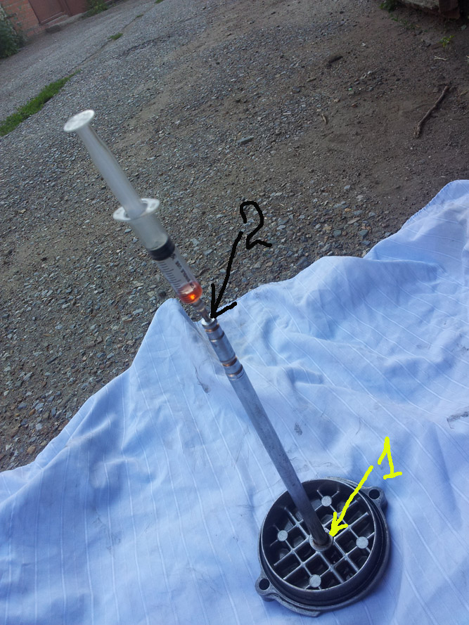

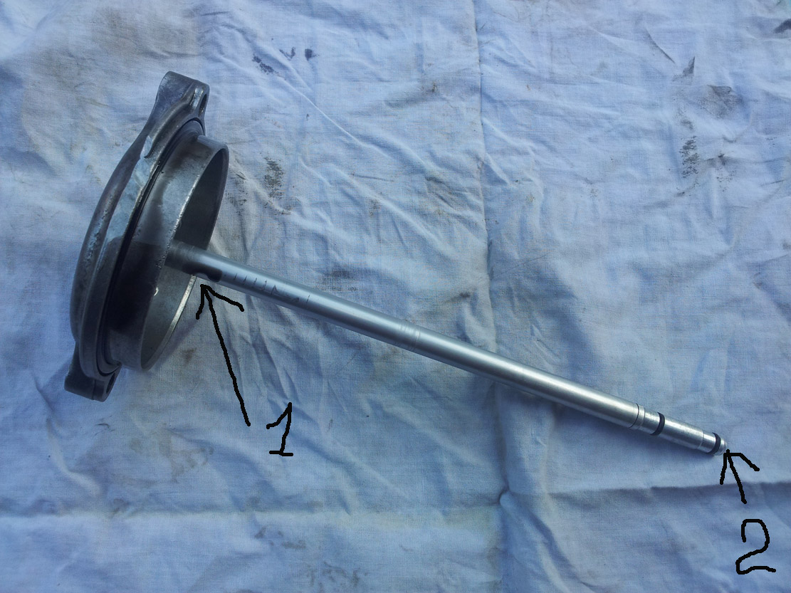

И еще, снял крышку корпуса масляного фильтра filtr11.jpg Дул в отверстие под крышкой(1) - продулось с усилием. Подул в отверстие, в торце штока (2), - с усилием, но удалось!!!! А вот согласно этому сообщению отверстие в торце штока продуваться не должно. Может в этом причина стекания масла, когда двигатель выключен? Как должно быть?
Еще раз спасибо за ответы, они очень мне помогают!

по поводу снятия корпуса- все можно сделать одному без ямы, только корпус воздушного фильтра снять надо.
по поводу дутия- промой клапан или замочи в винсе и будет тебе счастие...

Спасибо за помощь. Сегодня, не найдя Винса, купил промывку для двигателей 5 минутку, чтобы промыть клапан в штоке крышки масляного фильтра. filtr2.jpg Набирал в шприц промывочную жидкость и вводил в отверстие (2). поразило, что игла шприца свободно входит на всю глубину. Сколько не вливал я этой жидкости в отверстие (2), она все выходила через отверстие (1)такое ощущение, что никакого клапана в штоке нет. Так и должно быть, или менять нужно крышку со штоком?
Спасибо за ответы!

В штоке клапане нет и в оригинале быть не должно... На форуме как-то я ставил задачу - что это за отверстие. Всем сообществом пришли к выводу, что через это отверстие стекает масло в поддон после тонкой очистки. Так что продуваться оно должно однозначно.... забитое отверстие способствует поднятию давления на холостых (примерно на 0,2), но соответственно не осуществляется фильтрация масла...

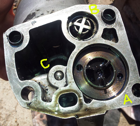

Здравствуйте уважаемые! Спасибо за ваши ответы. Корпус фильтра я снял, увидел вот такую картину:f2.jpg
1.Клапан "А" легко открывается при нажатии на него пальцем,
2.Клапан "В" открывается при нажатии с трудом,
3.Шарик, не понятно клапан это или нет, "С" открыть не удалось.
Вопрос: Что это за клапаны, и правильно ли они работают?
Заранее спасибо за ответы.
Есть подозрение что шарик закрывает наглухо технологический канал, легкий клапан препятствует сливу масла на заглушенном моторе, а "тугой" является предохранительным клапаном на случай если забит наглухо фильтр, так чтобы хоть нефильтрованное масло шло в систему смазки.
На 3-литровых дизелях и ранних 2,4 литра ещё должен быть термостат, который при температуре масла около 95 градусов открывается и масло идет через масляный радиатор.
Но я так навскидку не уверен на 100% на счёт клапанов на рисунке, но похоже что это правда.
