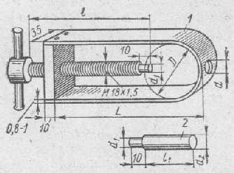

Если ничего не путаю,то именно в поршень палец запрессовывался+с боков проволочные распорные кольца-фиксаторы.Шатун подвижен на пальце.
Фишка была в том,чтобы холодный палец успеть пропихнуть через одно отверстие в поршне->в отверстие на шатуне->во второе отв.поршня.
Давно это было,может,на последних моделях изменили что.
всего три варианта.
1.Запрессовка в шатун, свободно в поршне.
2.Запрессовка в поршень, свободно в шатуне.
3.Свободно в пальце-свободно в шатуне.
Вот преспособа путевая
Ни что так не провоцирует на лож!! как вопрос ??СКАЖИ МНЕ ТОЛЬКО ЧЕСТНО!!
