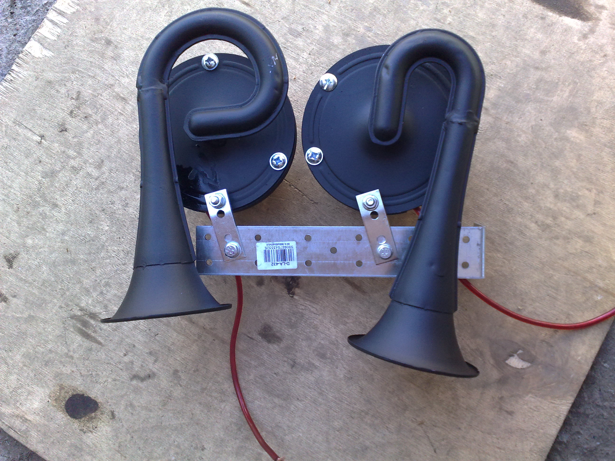

Прикупил себе от ГАЗ-21 два горна (15 баксов пара)...Размеры конечно....Сначала звук не удивил,но когда смыл с них старую масляную краску в несколько слоев кисточкой нанесенную,поменял прокладки подмембранные...привел в порядок и запитал с аккумы через реле...
Реально , с метра перед раструбом даже один раскалывает голову- тоисть просто теряешь ориентацию... Причем звук очень чистый,глубокий,не раздражающий,а просто парализующий.... А как два переливаться начинают...
И я вот думаю,для прикола себе поставлю конечно,но нахрена раньше такие штатно ставили!!! От 24 просто жужалки какие-то...
закончу-фотки выложу....Но перед радиатором втюхать эти трубы Иерихонские не получается у меня....

Так сказать,без слов....Но когда гудут...по машине вибрация идет...
Все натешеться не могу....И бусы розганять хорошо...И на заправке сегодня ждал,ждал....Как пипкнул два раза...Сразу работники внимание уделили!!!....и кккккклиенты.....ттттттоже....
