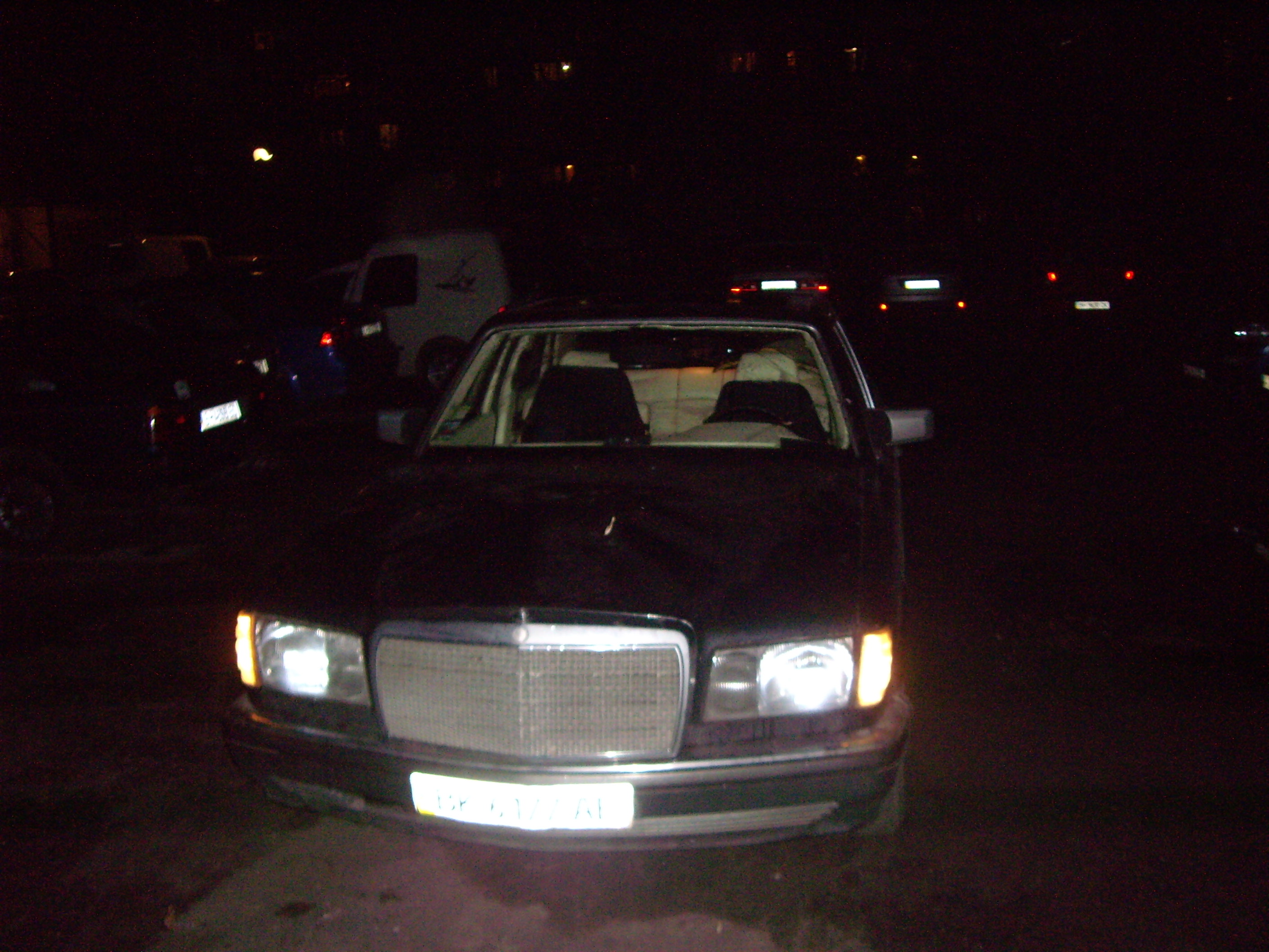

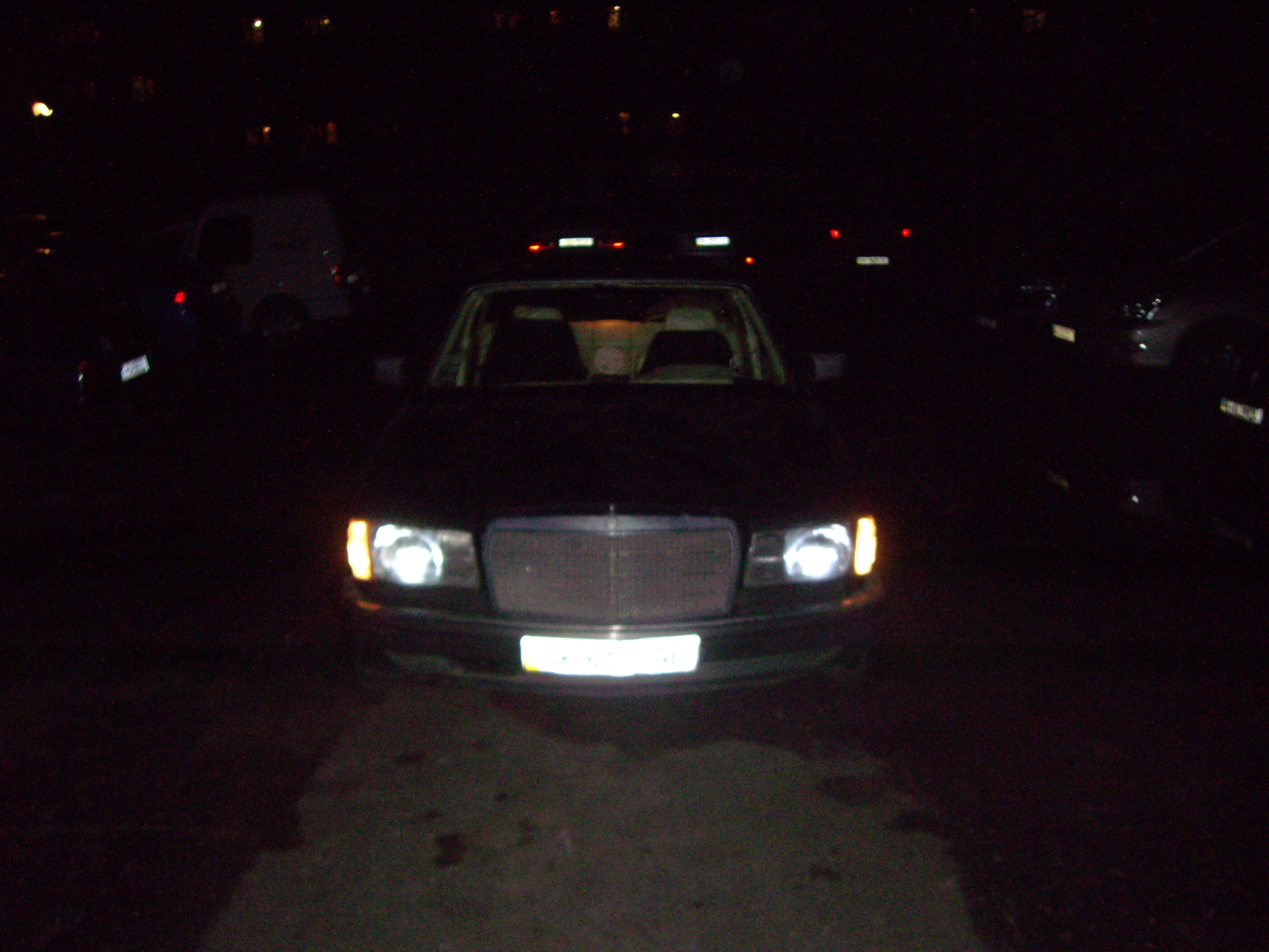

добавил габариты спереди( под америкнскую версию 126)IMGP3373.JPG IMGP3374.JPG

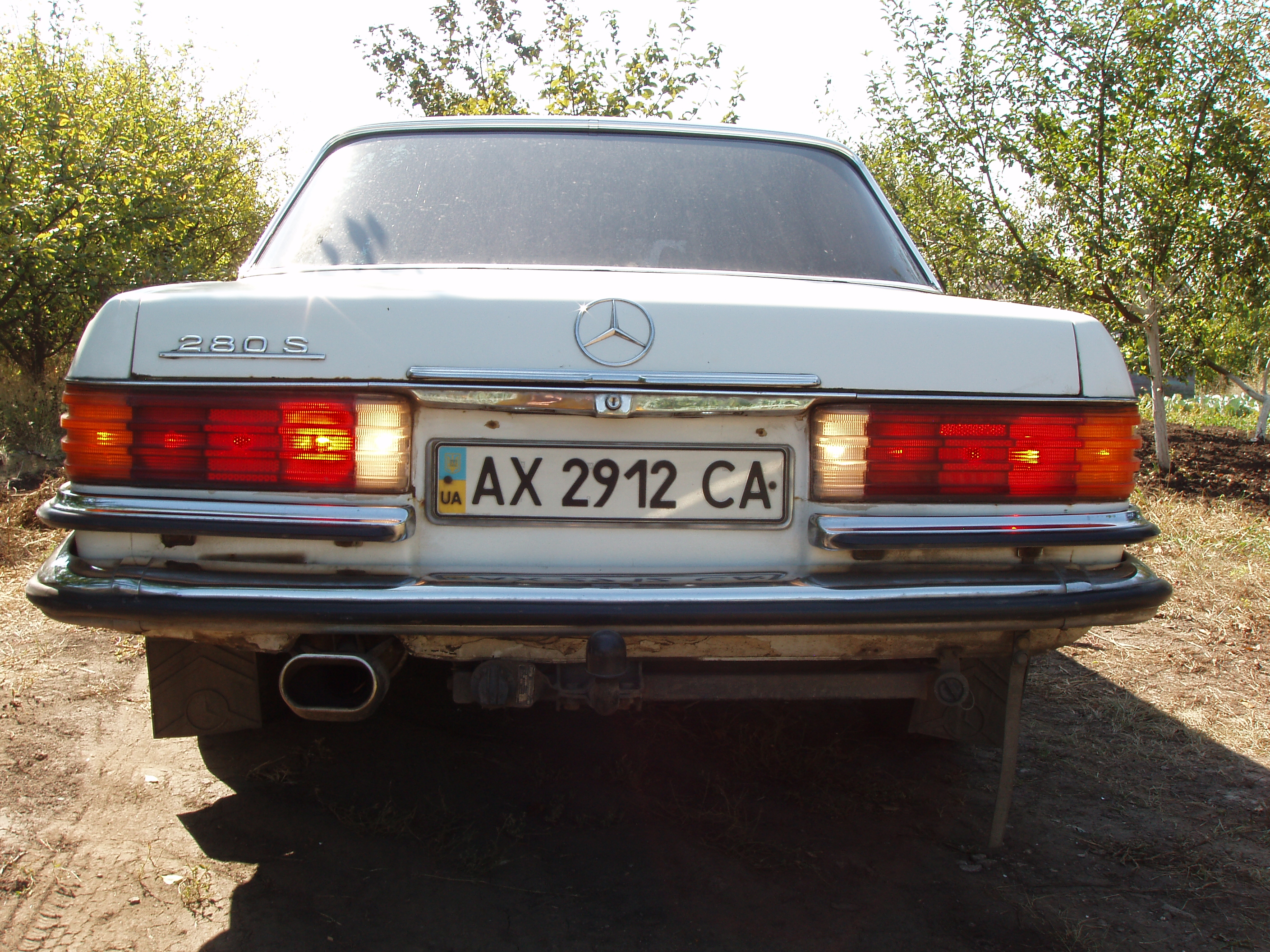

заменил лампы 21в. в противотуманках ,которыми обычно даже не пользуюсь,на 2-х нитевую габарит 5 в. и стоп 21 в., мне кажется стало реально лучше,и общий вид не колхозный,альтернатива доп.стопу.А так, у нас одна маленькая на габарит и одна на стоп.
Тоесть просто вставил лампочку с двумя нижними контактами и теперь при нажатии тормоза в каждой лампочке загорается спираль 21 ватт и 5 ватт ? А в патроне нужно паять?

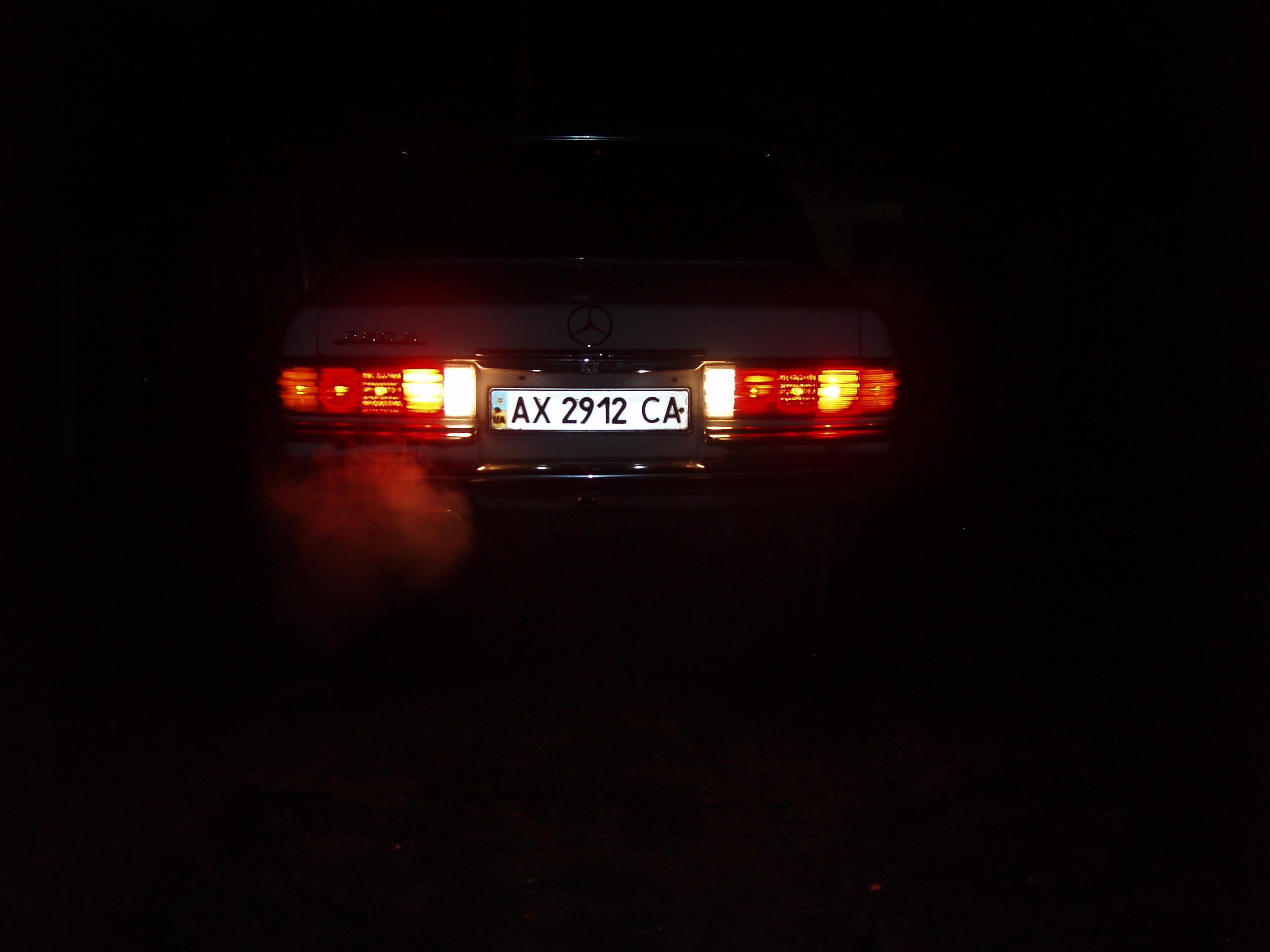

#39 ОФФЛАЙН   vityok merin
vityok merin
  • Cообщений: 166
  • Город:Харьков
    w116
Отправлено 18 September 2011 - 14:29

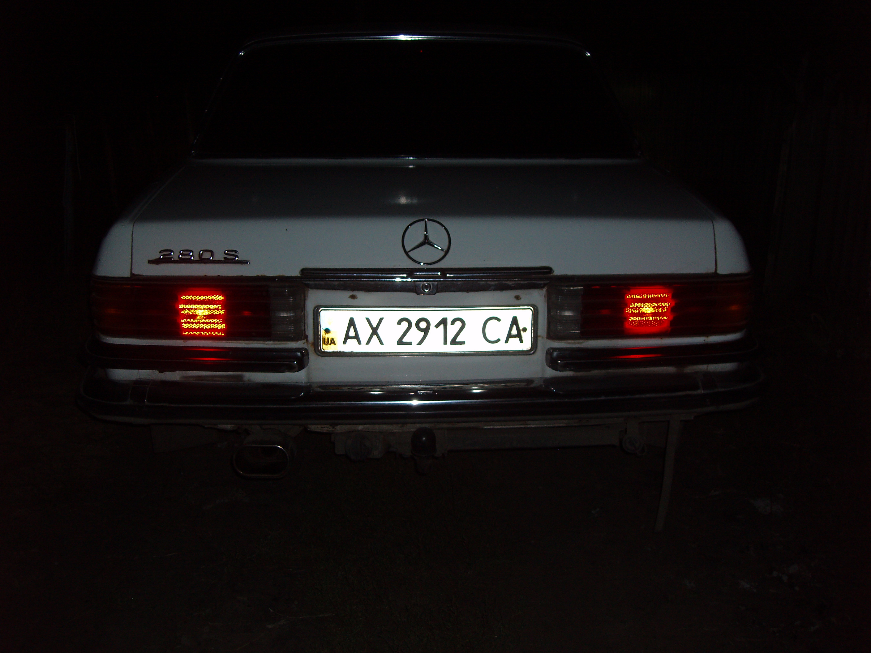

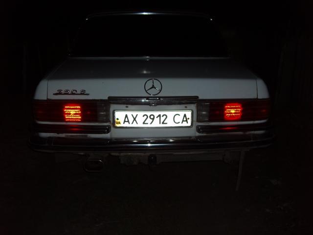

Нет патрон паять не нужно.
Спаивается только 2 нижних контакта на 2-х контактной лампе 21+5 ватт.
Вот что получилось
Ночью.
Даже молодой рысак когда-то станет Мерином

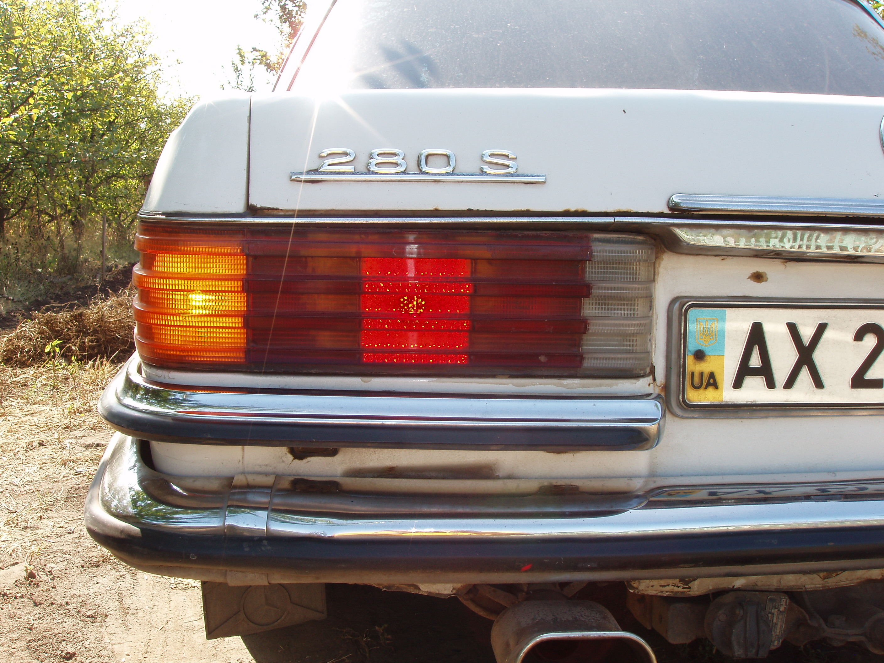

Отправлено 18 September 2011 - 14:41
Это-же , днём
В габарите стоит светодиодная лампа
