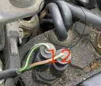

Подскажите ещё, что за датчик или клапан на фото за датчиком температуры?? К нему подходят две трубки, они иду на дозатор снизу. Должны ли продуваться эти трубки в сторону двигателя, через этот клапан??
Датчик клапана продувки абсорбера, для вентиляции топливного бака...
