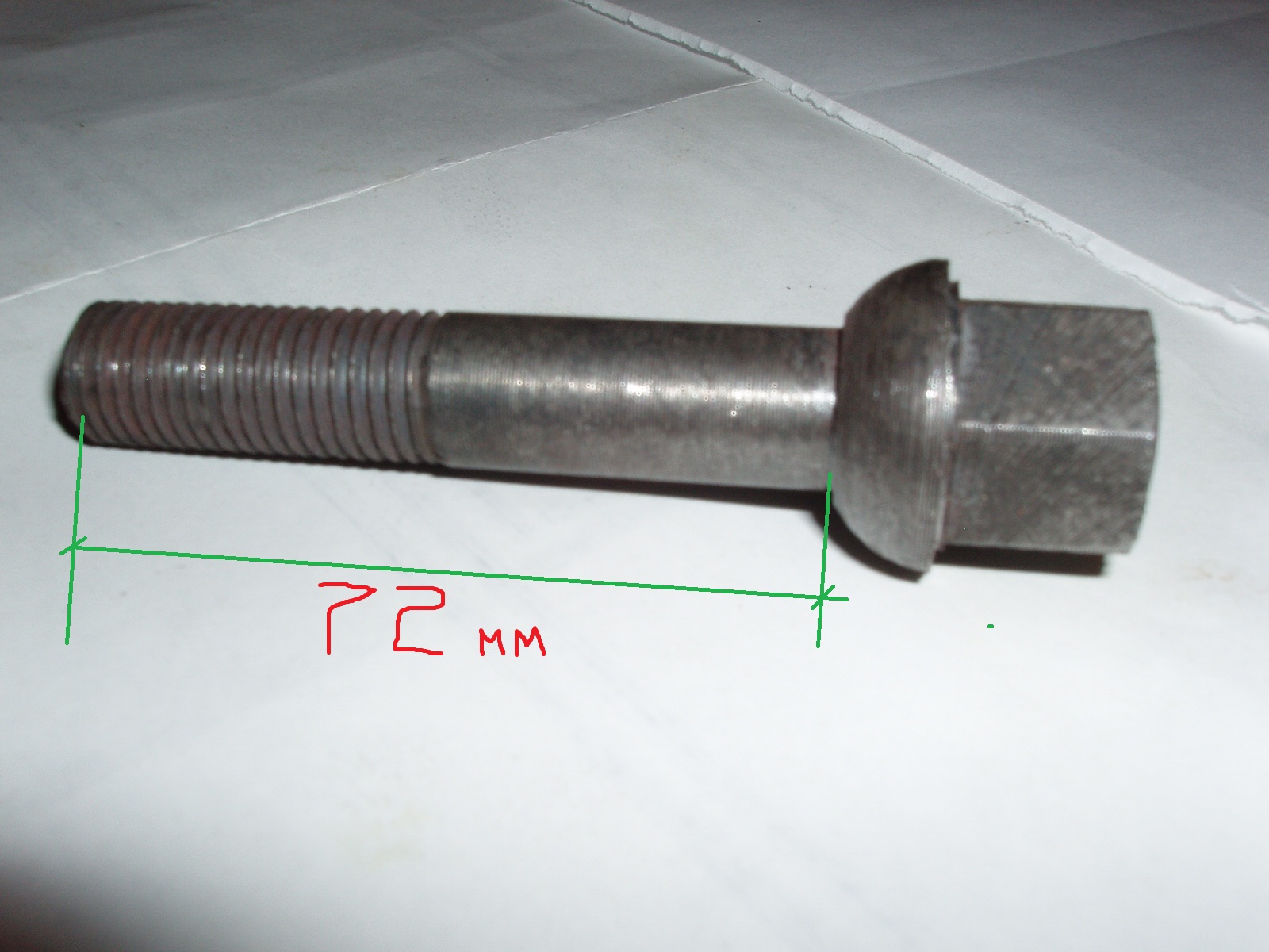

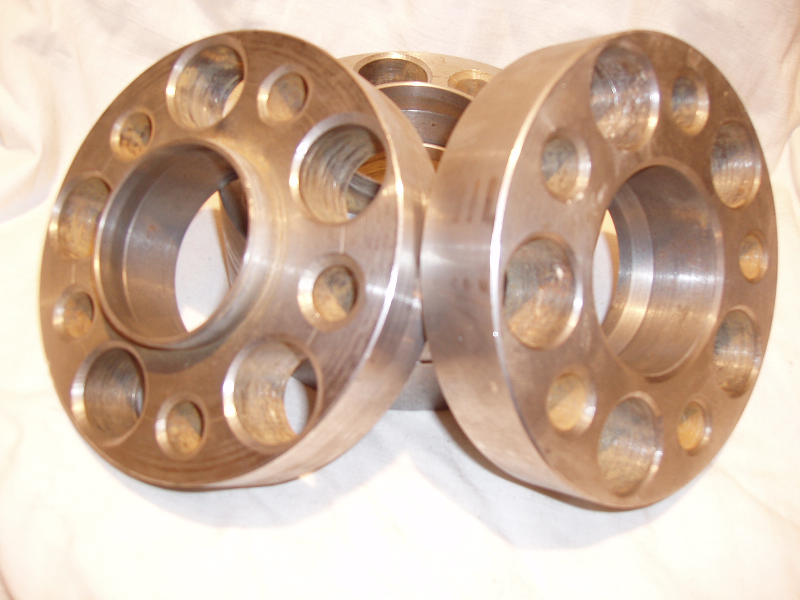

#36 ОФФЛАЙН   vityok merin
vityok merin
  • Cообщений: 166
  • Город:Харьков
    w116
Отправлено 16 April 2011 - 21:03
http://www.prostavka.ru/SP100.html
Болты тоже изготавливались на заказ______________72______________________P1010008.JPG
Даже молодой рысак когда-то станет Мерином
#37 ОФФЛАЙН   Sav4ik
Sav4ik
  • Cообщений: 22
  • Город:Россия, РК, г. Ухта
    W201 2.5D
Отправлено 23 April 2011 - 11:45
проставки еще куда не шло, но колдовать с болтами я бы не решился. болты на заводе делаются путем горячей накатки резьбы, а не нарезкой и закаляются потом до определенного момента, не думаю что многие токаря будут потом морочится с закалкой, и опять же до какой жесткости их закаливать

#38 ОФФЛАЙН   kotolis
kotolis
  • Cообщений: 521
  • Город:ленинград
    мерседес 123 617 3 литра
Отправлено 25 April 2011 - 14:07
~30 мм
Спереди 18 мм сзади 13 мм.
Есть такие проставки, могу продать, от машины остались.
Почему именно сзади меньше, потому что витков хватать не будет.

#39 ОФФЛАЙН   kotolis
kotolis
  • Cообщений: 521
  • Город:ленинград
Отправлено 25 April 2011 - 14:09
А как выглядят эти проставки???
и сколько они стоят???
ПОДСКАЖИТЕ ПОЖАЛУЙСТА...заранее благодарен!!!
Я делал из алюминьки на заказ. Фото могу скинуть, ящик почтовый давай.
Мне за 2000 сделали (считаю дороговато)
Сообщение отредактировал kotolis: 27 April 2011 - 23:31

#40 ОФФЛАЙН   vityok merin
vityok merin
  • Cообщений: 166
  • Город:Харьков
    w116
Отправлено 28 April 2011 - 23:29
Болты точились серьёзным профессором , а после -нормализовались- (технологии закалки). 1 месяц --- полёт нормальный.
Поэтому всё гУт. :smoke:
