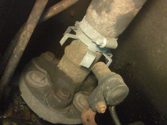

Cannibal Mad, чем все закончилось? Сегодня приобрел датчик от десятки, есть идея повесить его не на трос, а сразу на коробку, через переходник, но не знаю, как крепится трос в коробке. Кто-нибудь может дать фото или чертеж "хвоста" троса, который крепится в коробке?

Буквально в воскресение доделал датчик скорости, получилось не совсем красиво и аккуратно, зато надежно. Крепится прямо к коробке. За мной описание, чертежи необходимых деталей для переделки и некоторые фото...

Описание и чертежи - это радует. Но есть пара вопросов, может кто-нибудь знает "хвост" троса у W123 и W124 отличаются, а у МКПП и АКПП? Нашел фото, как на W124 крепится трос к коробке есть ли там еще какая-нибудь шестеренка, которая могла выпасть?

Не, никакой шестерёнки там не выпадало...
Ну короче вот вам всем...
имею такой вот датчик и...
...примеряю его на место где он должен стоять.
Поскольку места вокруг немного, принимаю решение его укоротить и через переходник установить на коробку.
В общем должно получиться примерно так...
