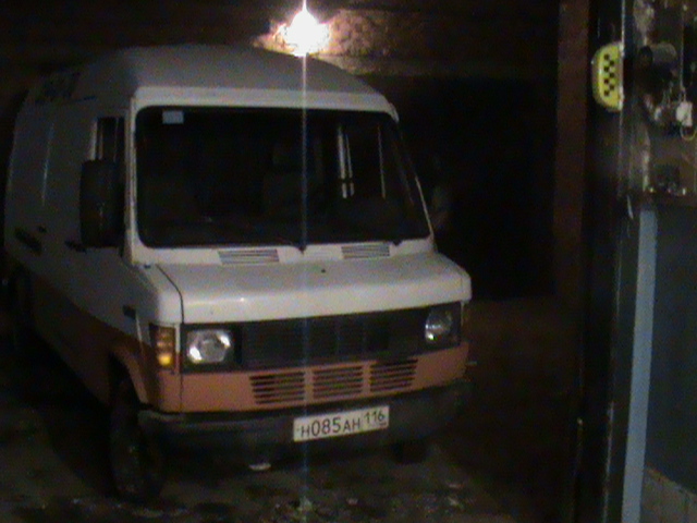

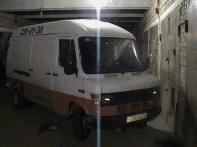

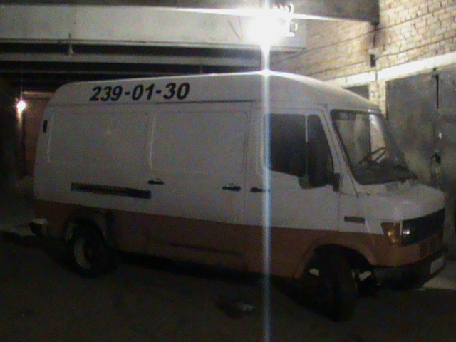

Вот если бы кто нибудь мне обьяснил как загрузить фото ,то я б пошел сразу в гараж сфотал бы свой бус 410 бело оранжевый и выложил бы здесь.А то фото загрузить не получается. Мож продать бус да и взять спринтер макси 410 2-х скатный 150 лошадок с кондишеном или на худой конец фольц крафтер.......Чочу!!!!!!!

Ну все вечером иду в гараж.Буду делать фото.

DSC00447.JPG (141.78 килобай

За темноту в гараже да и уже на улице прошу сильно не пинать.Завтра сделаю фото днем на улице. :smoke:

А в такой автобус лист дсп 244см на183см влезит?(во внутрь,желательно не один)
Если не сложно подскажите.... :beer:

Завтра возьму рулетку и померю ширину.Длина грузового отсека 3.20 это точно а вот ширину не помню.
