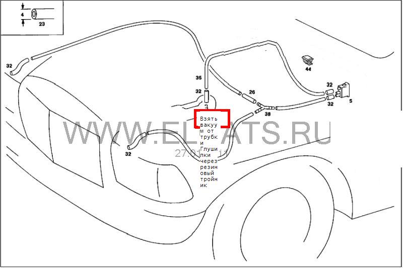

Это вакуумный аккумулятор. Всё будет прекрасно работать и без него.
Тогда мне получается тройник(№41) и не нужен, т.к. от него ответвление идет на аккумулятор вакуума и на кнопку корректора, мне просто надо в ответвлении шланга от вакуумного усилителя поставить резиновый тройник и все. Типа вот так

А почему снять хотите?
Место под кнопку антенны освободить.
П.С ты там поаккуратнее с глушилкой, а то пока фары не опустишь, машина не заглохнет :)
А что так много опций что кнопку некуда поставить?
Да я под словом глушилка имел ввиду трубку, которая ответвляется от трубки вакуумного усилителя и идет на замок зажигания(просто глушилка писать короче было).
