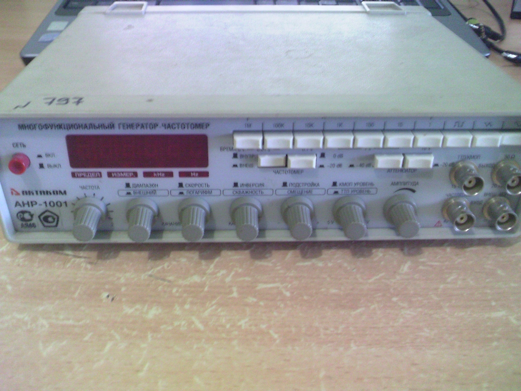

откопал вот такой девайс с надписью "скважность". Только вот не знаю какие ручки-кнопки на нем крутить-нажимать, чтобы ее замерить... Подскажите плиз, а то в инете только характеристики указаны, а мануал для чайников я не нашел.
