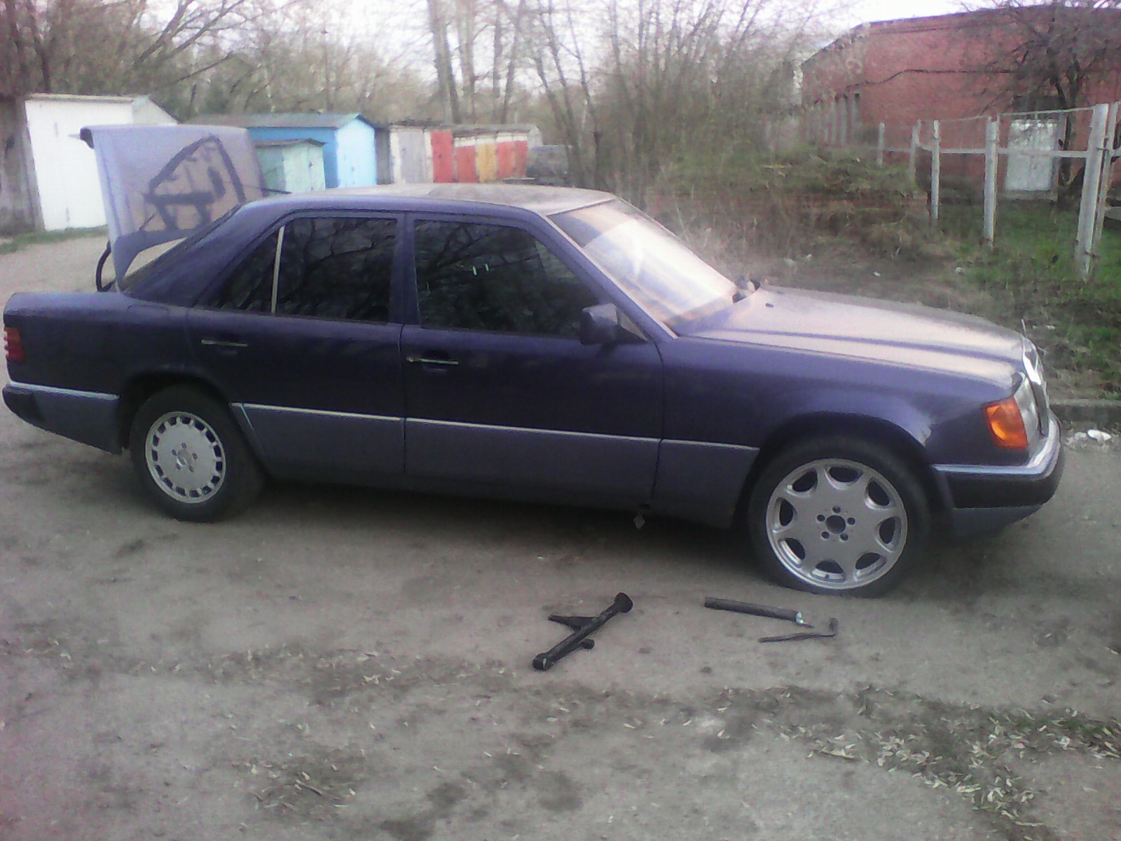

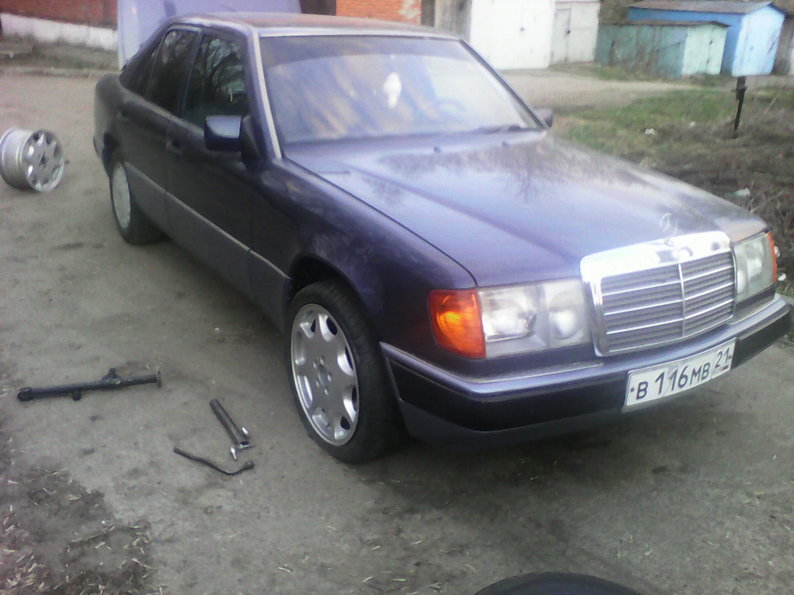

Отправлено 25 May 2014 - 18:30
Всем хай!
Может кто поможет :redface:
Диски 18-е, ЕТ 35, 8J
Вопрос: Какую резину лучше ставить на w124 (стандартная подвеска)
Склоняюсь к 225/40 или 215/40 :confused: :confused: :confused:
Заранее спасибо! :redface:

я бы выбрал 215 45, но так как не было такого размера то поставил :mrgreen: 225 40, п.с. по чем диски обошлись?? может там еще есть?))

Всем хай!
пишут же люди, 225/40 ZR18 отлично влазит, что тут не понятно?
