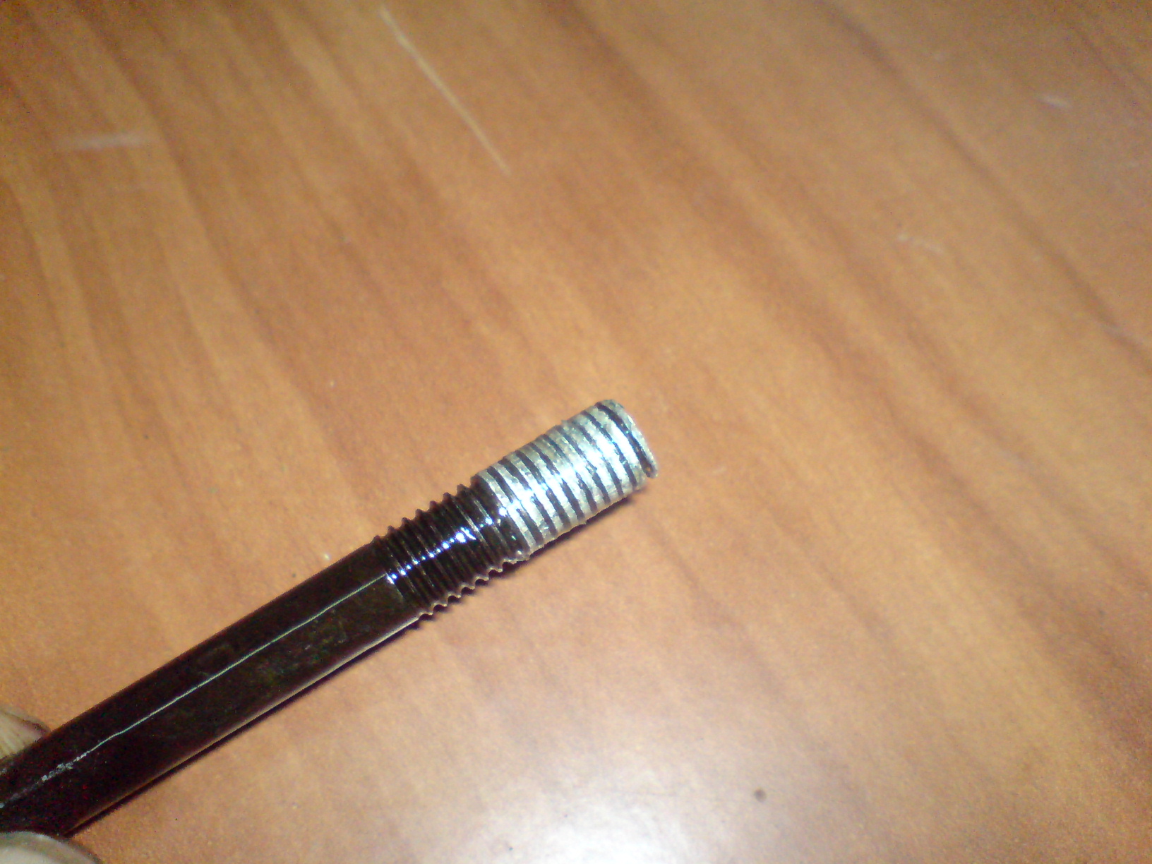

В голову кст залез, болт, что под подозрением был сорвал резьбу в голове окончательно, хотя закручен был, вот и думай. Сегодня отремонтировал резьбу, в голове постукивание пропало.
Звон не случайно от ремня исходит? Резьбу аккуратно делали? Типа в поддон случайно, что-нибудь не попало?

шоза болт? случаем не в крышке? а случаем не в маслодырке?

Болт, крепящий крышку подшипника распредвала, когда затягивал чувствую что резьба срывается, но только начало, решил оставить, видимо температурные нагрузки сделали своё.
А резьбу да, восстановил хорошо, как-то закупил helicoil, пружинки такие.
