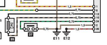

Честно говоря не буду дальше спорить, у меня по электротехнике вроде нормальные оценки были, да и по физике тоже. Так и не могу придумать что это будет за девайс, Как подбавить ток в цепь не меняя уже проходящий там ток?
Вот фрагмент, где под номером 35 ЭГРД. Ток протекаючий через ЭГРД прямопропорционален напряжению и обратно пропорционален сопротивлению (в нашем случае это внутреннее сопротивление ЭГРД = константа). Если вы будете уменьшать напряжение на этом участке, стабилизаторы в ЭБУ будут стараться его привести к параметрам заложенным в ЭБУ. Диоды защитят ваш девайс, но совершенно не защитят ЭБУ.
Не могу понять как Вы это реализуете, но как говориться "Вот сейчас ничего не понятно, но очень интересно" . Короче если эксперимент удастся отпишитесь, очень интересно. Удачи!

попробую нарисовать и выложу! как реализовать самостоятельный модуль точно сказать не могу. будет пытаться делать человек - разработчик на оборонном заводе.
