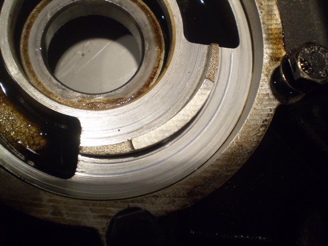

Два ремонта.
А наверняка кто знает два или три?
Итак разбираем дальше!
1.Сняв маховик, венец меня конечно не очень порадовал,что с ним можно сделать?будет ли он нормально работать ? можно ли его спресовать и перевернуть?
2.Диск сцепления целый и без видимых повреждений.Какая у него должна быть толщина? или надо уже менять ?
3.Сняв поддон я заметил одну вещь :нижняя точка масляного щупа гораздо выше заборника масляного насоса ! ! ! это нормально ? или уже кто-то до меня щуп неправильно установил ?(фото с зелёной стрелкой)
4.Открутив шатуны и крышки шеек коленвала вынул коленвал ,явных царапин и задиров нет,что можете сказать о его состоянии ?
5.Промвал имеет выработку (пальцами еле ощущается) а также в опорной шейке и на шестерне.Можно ли поменять только шестерню,или придётся его полностью менять,деталь не дешёвая !
6.Втулка привода масляного насоса имеет выработку(которая имеется и на сопрягаемой детали масляного насоса)Что делать ? и как лечится масляный насос,что входит в его ремкомплект?
7.Болт шкива с тремя упорными шайбами(кстати был практически не затянут ,думаю что это и привело к износу втулки привода маслонасоса)кто подскажет в каком состоянии упорные шайбы,какой они должны иметь выгиб?(у меня они практически ровные)
8.Башмак натяжителя цепи(меняется полностью или только его пластиковая часть?)
Состояние поршней ,колец и пальцев просто плачевное !пальцы в шатунах имеют недопустимый люфт !
как быть ,выпресовывать втулки?как это правильно сделать? в чём должны вращаться пальцы ?в поршне или шатуне?

Отвечу, где могу подсказать:
3. MIN уровень на щупе должен быть намного выше маслозаборника. Щуп замерь и сравни с фоткой тут, сообщение №55, последняя фотка.
5. А как ты отдельно шестерню поменяешь на промежуточном вале? Не забудь его втулки поменять на передней крышке (номер не нашёл, но он есть) и в блоке (по-моему деталь №14) и вилку промежуточного вала тоже поменяй. Они не дорогие. (http://www.elcats.ru...одгруппа 1 из 1)
6. В идеале меняется передняя (деталь №5) и задняя крышки (23), шестерни и втулка (20), сальник задней крышки (56), сальник (53).
Наверное, редукционный клапан в комплекте и болт шкива коленвала тоже стоит поменять.
У тебя сейчас толщина шестерней насоса какая?
7. Шайбы должны быть с выгибом, причём ставятся только в одну сторону, только я не помню в какую сторону. В книге написано.
8. Если люфта нет в отверстии башмака, которым он крепится к блоку, то можно только пластиковую штуку поменять. (только оригинал бери, т.к. Феби гнётся и сотрётся быстро).
Сальники Elring нормальные. У Febi, Trucktec очень маленький ресурс.
Цепь только оригинал. Направляющие цепи тоже желательно поменять.

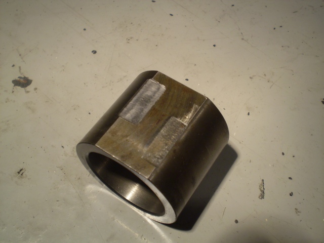

Теперь о головке: В первую очередь изготовил вот такую разсухарку,цена вопроса 160 р. плюс немного сварки зато всё аккуратно разбирается !
разсухарив клапана меня ожидал очередной шок :slobber: ! Все втулки под замену ,клапана в них имеют огромный люфт ! Также разобрал маслонасос,на его стенках есть задиры ! Ну а теперь вопросы:
1.как правильно перепрессовать втулки клапанов(можно на холодную или нет),и как их подбирать (вместе с клапанамми ?)
2.Можно ли как нибудь притереть крышку маслонасоса? и должна ли быть прокладка между корпусом и крышкой маслонасоса?
3.и как вынуть штифты успукоителя(они запрессованы или закручены? Фото с зелёной стелкой)

Рассухарка отличная.
2. зачем притирать? зазоры больше станут, качать хуже будет. Проще новые шестерни и новую заднюю крышку. Обойдётся в 5 тр оригинал.
3. Читай всю тему до конца тут схема в конце.

Штифты успокоителя сегодня еле вытащил,они просто запрессованы ,правда с одним пришлось помучиться,до меня его уже кто-то видно пытался вытащить и отломал часть резьбы.
Завтра повезу блок и голову на расточку.Честно скажу по спине идёт холодок всё-таки не жигуль ремонтирую! Теперь придётся довериться мастерству других людей.

1.Если проблем с пуском не было-забей.если были переверни,только учти-он запресовывается на горячую,можеш при сбивании его угробить.
2.По диску смотри растояние до заклепок от повершности фередо,если милиметра 2есть то все нормально.Если нет заказывай новый. Но только не Мейли -ибо хрень.И учти их два вида с мелким шлицом и крупным(перепиши номер с диска)
3.Не вижу проблем-Щуп должен быть в ровень с трубкой. если выступает-не родной.Если сомневаешся при сборкезалей количество масла по книжке и посмотри на щупе уроавень.При необходимоссти замени щуп или зделай новые метки
4.Коленвал к мастерам и мерить износ(могу дать номер) при необходимости проточить у них же. Вкладыши можно кольбеншмидт- цена -качество самое то.
5.Если не стучал забей,но втулки поменяй и разверни,только перед заменой потрудись найти развертку под нужный диаметр-не найдеш-жопа,вал туда не вставишь.
7.Ставь как был.
8.Накладка на башмак бывает двух видов.Если угадаешь-меняй накладку она стоит копейки. Сваг или феби(воприки воплям любителей оригинала на свои дритцати летние ведра) ходят не на много хуже чем родные.( Спорьте до усеру-уже проехал 50 тысяч и ни гугу-проверял,когда делал капиталку)
Шатун вращается в пальце,но палец практически свободно вставляется в поршен.Втулки запресовываются в шатун.(я пресовал в тисках).Поршни будут с пальцами,диаметров пальцев два вида и соответственно втулок тоже,стоят копейки,при замене втулок их надо расточить под диаметр пальца(в Краснода я нашел только одного человека,который мне их расточил на координатном станке.Разверкой не желательно -не угадаешь соосность-писец). Направляющие в клапанах-только мастерам,сам сли и поменяеш-то набор разверток стоит дороже работы у мастеров.
Колца желательно брать с цугунними маслосъемними кольцами,сальники-кортеко,елрин,рейнц.Гэтц-много подделок.феби нет смысла-стОят как и все остальные. Болты головки можно тоже феби-внутри оригинальные болты(если болт черный).
По насосу-если давление масла было нормальное-не трож.И НЕВСДУМАЙ крутить клапана на насосе-потом вжисть невыставишь как было!!!
Я Феби выкинул в ящик в первый же день, т.к. ему очень далеко до оригинала по качеству. Так что у тебя другой Феби был. Не стоит его брать для двигателя.
