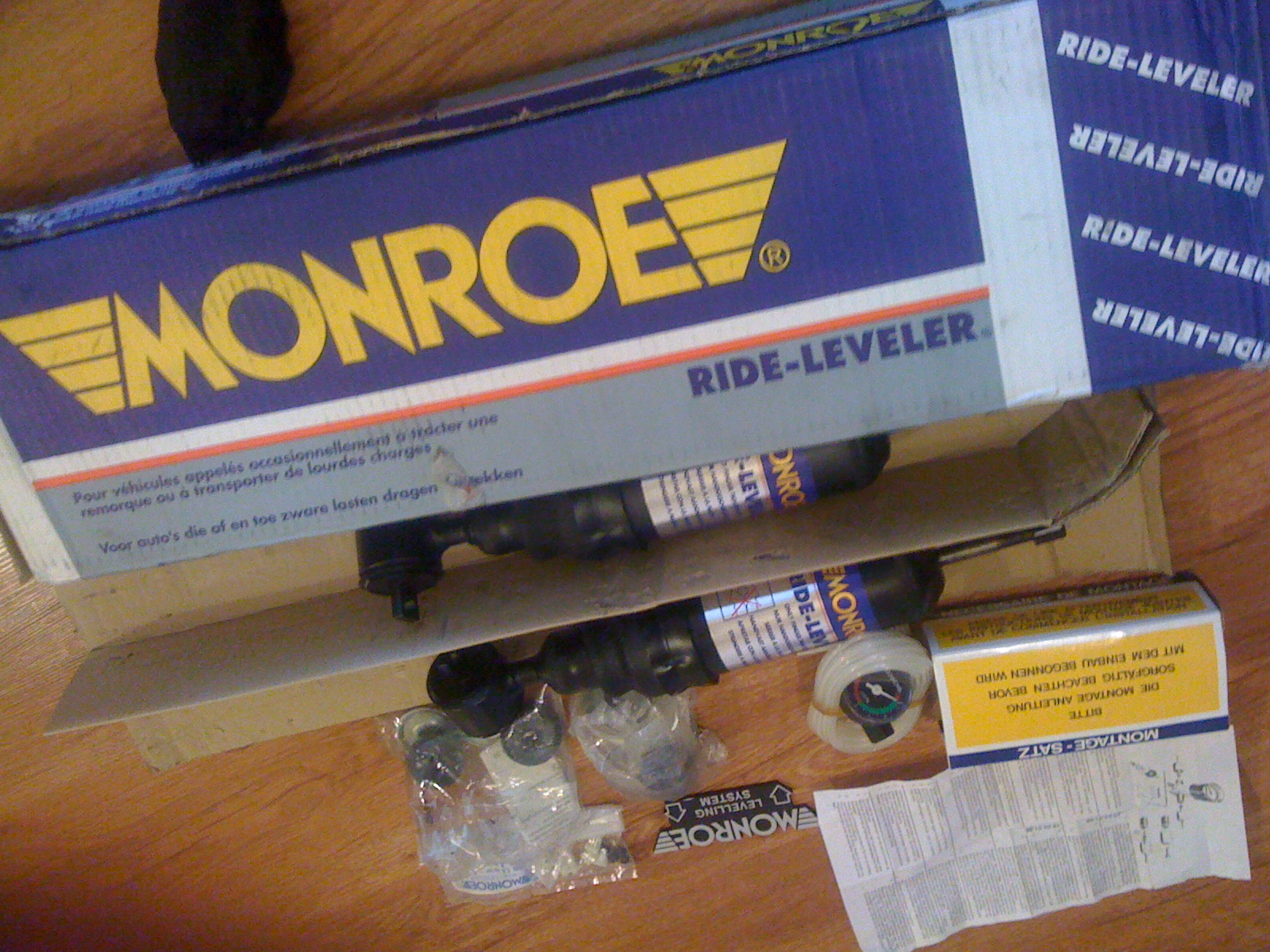

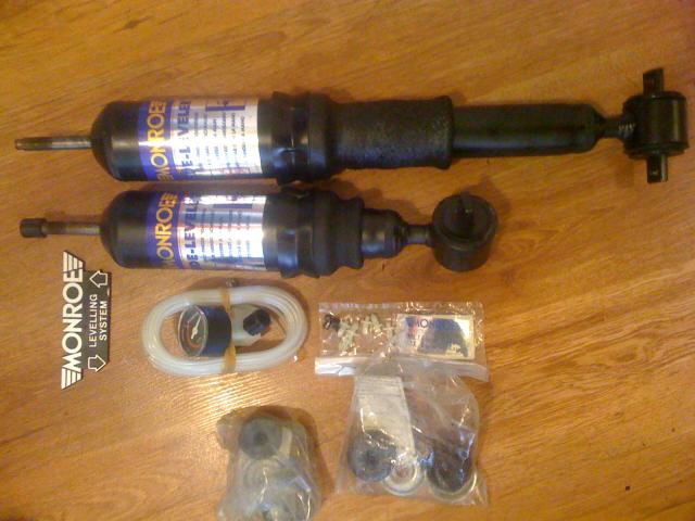

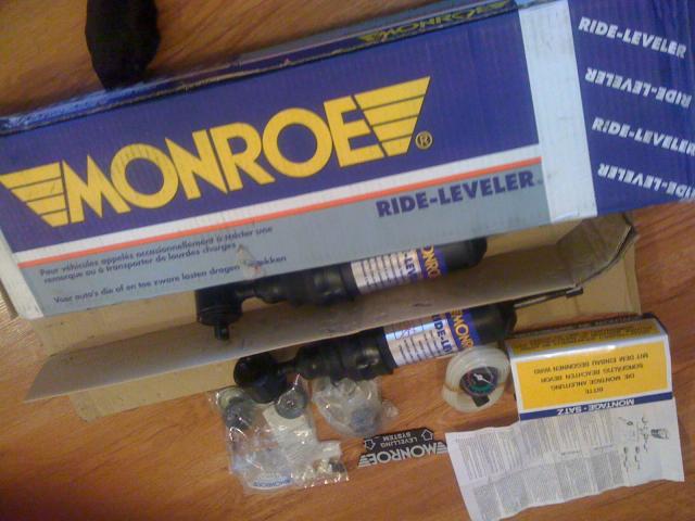

Ну, на зад монро специально для 123 и 126 делал амморты с пневмой. У меня таких теперь два комплекта.
Себе такие буду ставить из-за заниженных пружин. Чтобы задница совсем уж не ложилась на колесо под нагрузкой. Перед на бильштайны присобачу Б6.
Зимой на 123 ездить не собираюсь, но в принципе рассчитываю ставить обратно на зиму штатные пружины и 15 крабы.
Правда твоей проблемы с лежачими полицейскими это не решает, но все же.
скажите а где покупали и почем?может у них свой код есть?
W126 500sel 117.965
S210  300td   606.962
#32 ОФФЛАЙН   Accord
Accord
  • Cообщений: 263
Отправлено 09 June 2011 - 00:42
Есть код - Monroe LA331
Где покупал - забрал последние. ))
Больше не выпускаются, к сожалению. С прошлого года нельзя заказать даже у производителя.
Есть к ним и оригиналный компрессор Монро с пультом в салон, но тоже снят с производства. Ищу по остаткам в магазинах. Хотя уже больше склоняюсь к компрессору от аэрматика. Буду его скорее всего ставить. Аммо найти было сложно, а компрессоры так и подавно уже не купишь.
