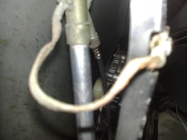

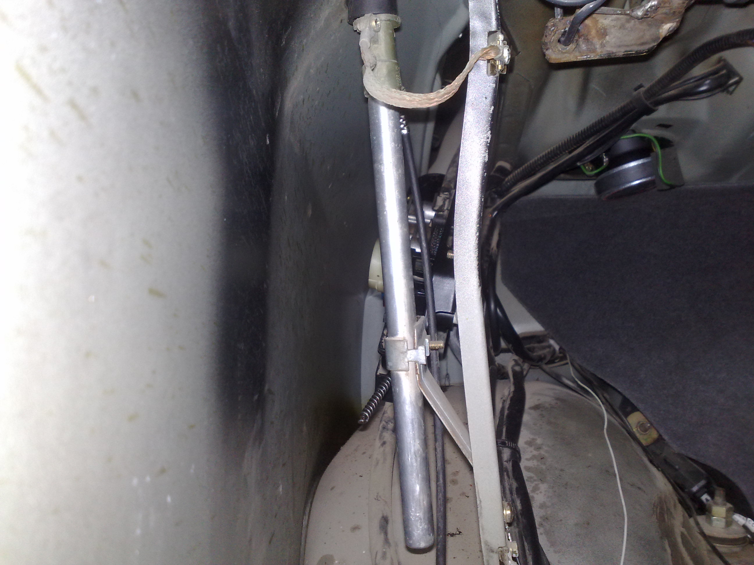

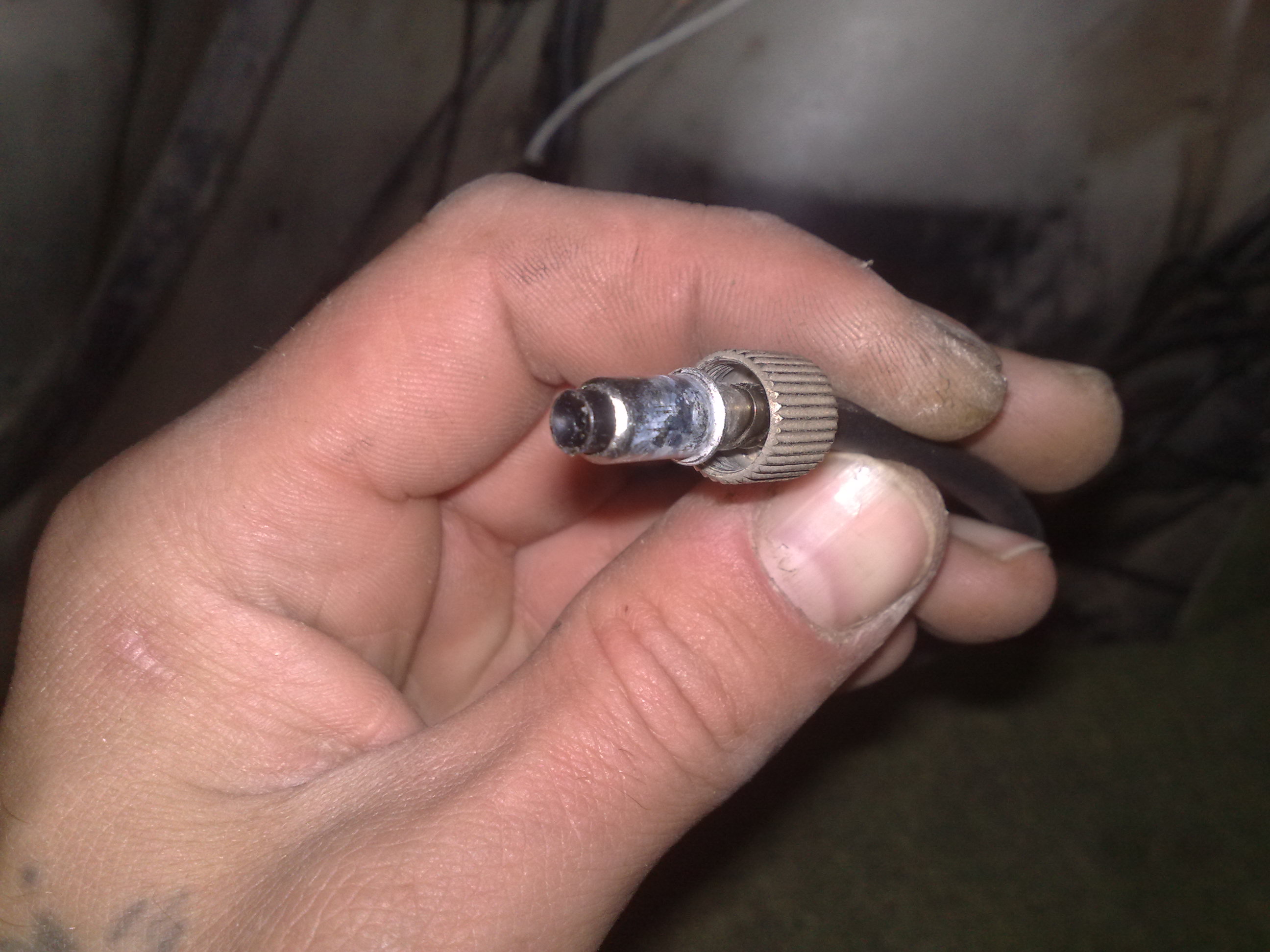

Вот это я ребята тупанул ,долго смеялся при более тщательном осмотре ,вроде не курю.Вобщем нет там ни какого воздушного шланга это просто сигнальный кабель с магнитолы такой,антенна у меня даже не электрическая так как на ней эл. привода нет.Да уж смех и грех.
