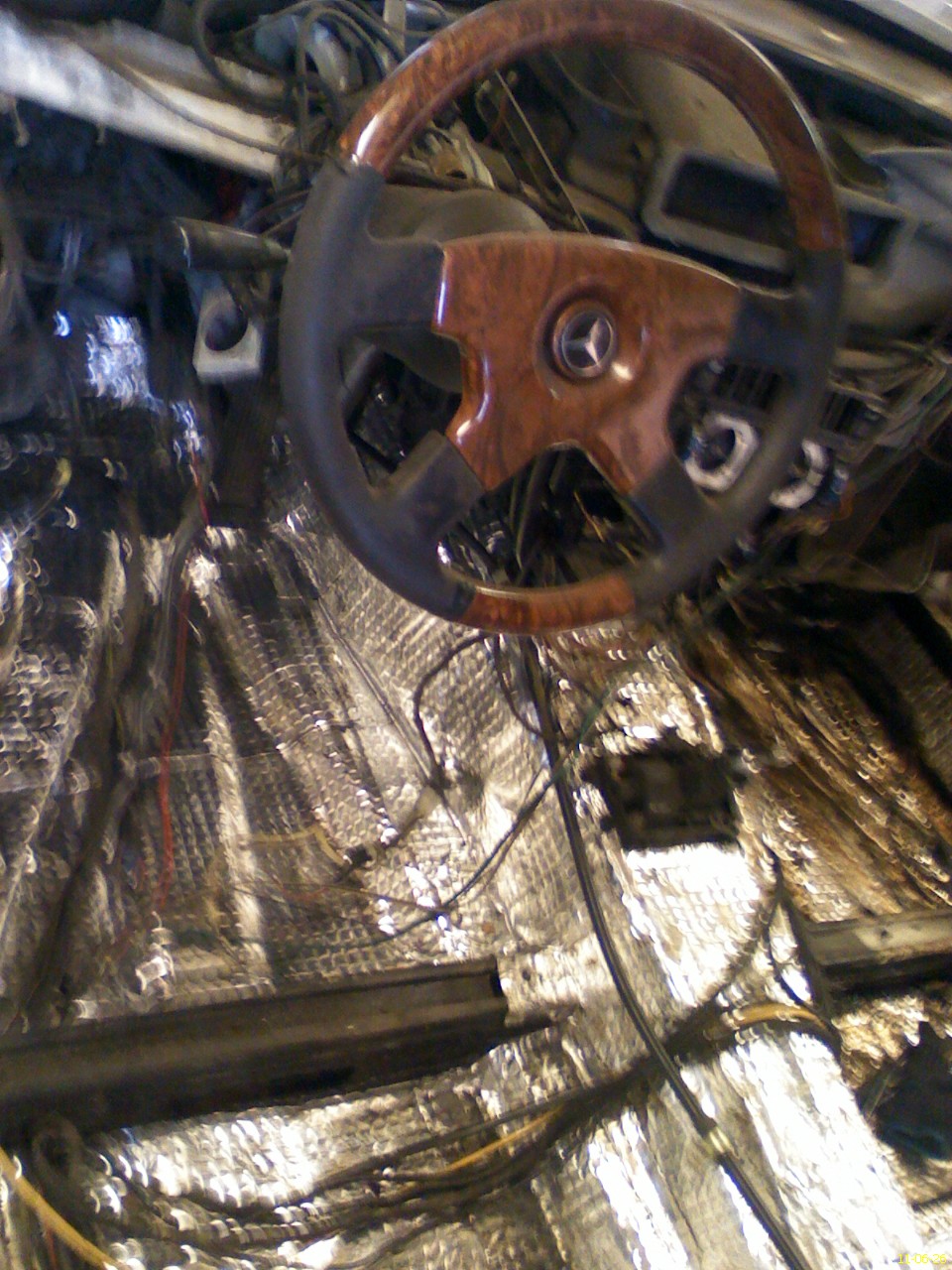

несколько рабочих моментов на ваш суд :oops:
мерил мерил а всё равно лишка промазал :mrgreen:
рулишко вот форумченин прислал,за что ему большое спасибо!
а то штатный всё таки великоват
дыр как и не бывало :redface:
продолжение следует :biggrin:

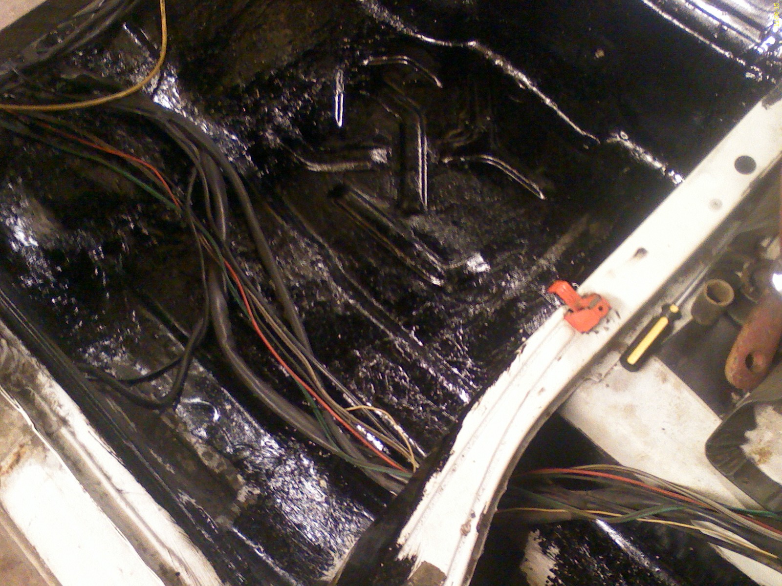

Отправлено 27 June 2011 - 16:24

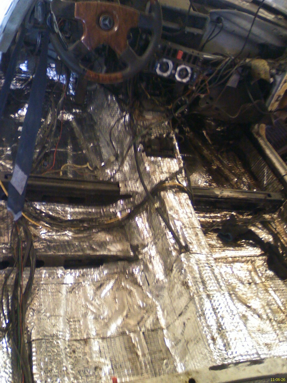

ну вот .теперь дыр в полу нет
восемь листов 100х50см ушло
теперь полезем под капот :rolleyes:
задним креплением водительского сидения послужила верхняя часть телевизора с форд скорпио :mrgreen:

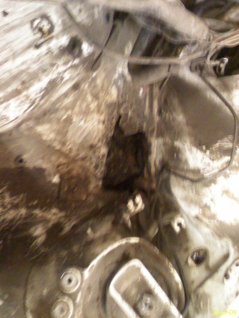

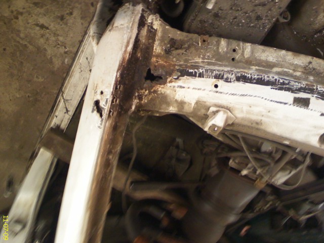

Отправлено 10 July 2011 - 21:36

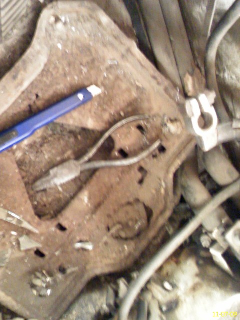

ну вот мы и под капотом :mrgreen:
вырезано битое стекло и обнаружена,точнее НЕ обнаружена рамка
и такое в 6-8 местах
обработал преобразователем пока-сохнет :smoke:
вот интересно-у этой машины дыры везде или где нить нет :biggrin:
Сообщение отредактировал кладовщик: 10 July 2011 - 21:37

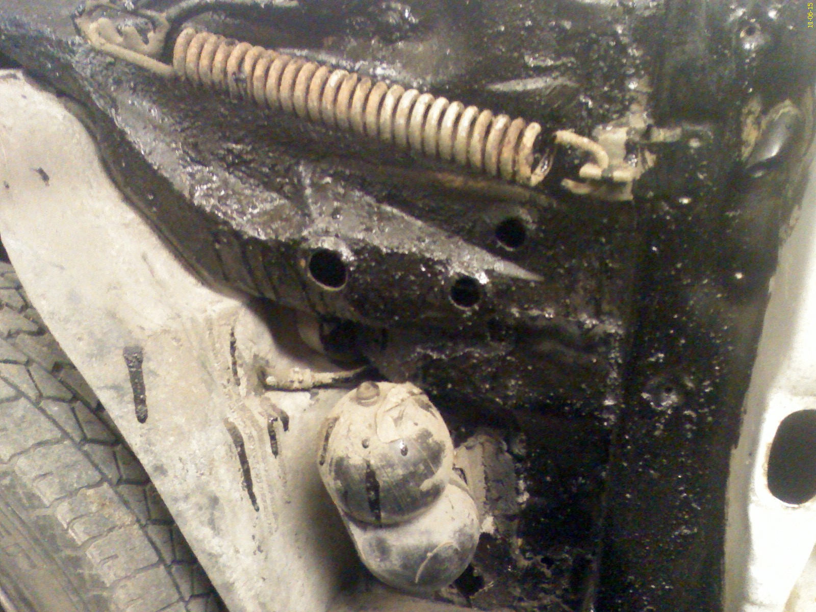

Отправлено 28 July 2011 - 18:08
вот и красота стала появлятся потихоньку :rolleyes:
задул моторный отсек по антигравию :mrgreen:
подскажите-как правильно подключить кипятильниг?
через тонкий шланг от бачка?
