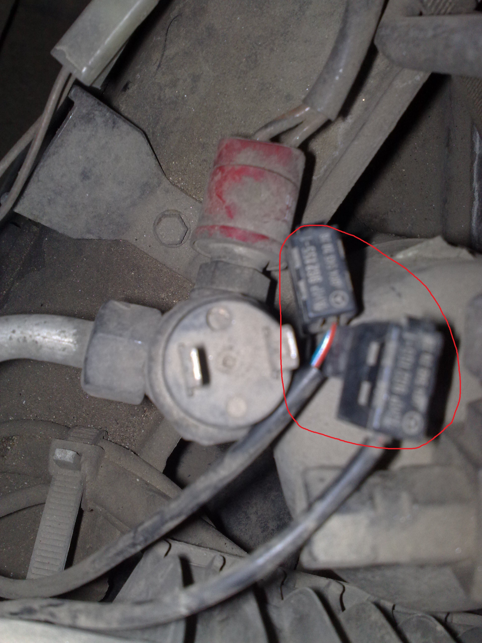

Элементарная проверка - сдернуть два проводка, перемкнуть между собой - закрутилась 1-я скорость, думаем дальше что с датчиком. А так че щас голову ломать.
Вобщем сдернул я эти 2 проводка - компрессор тут же перестал работать, перемкнул между собой (был отчетливо слышел щелчок реле в районе коробки с предами), но вентилятор так и не закрутился. Как только вставил провода на место - компрессор заработал. На разборке взял погонять датчик, но как его поменять и надо ли вообще? Нужно сливать фреон?
Хреновый из меня объясняльщик :fingal: На фото - датчик низкого давления, управляющий компрессором. К вентилятору не имеет отношения.
Не парься, не все так безнадежно)) Просто я только познаю азы) :redface: Где же тогда датчик высокого давления?
Соседний, с проводками. Нету на нем фишки, просто проводки растут из корпуса.
А их из корпуса можно вытащить или нужно снимать датчик?
Нафига? Проводки с клеммами самыми обыкновенными, просто рукой проследи, куда они идут. Две клеммы в кембриках.
Окей, спасибо) Сделаю - отпишусь.
