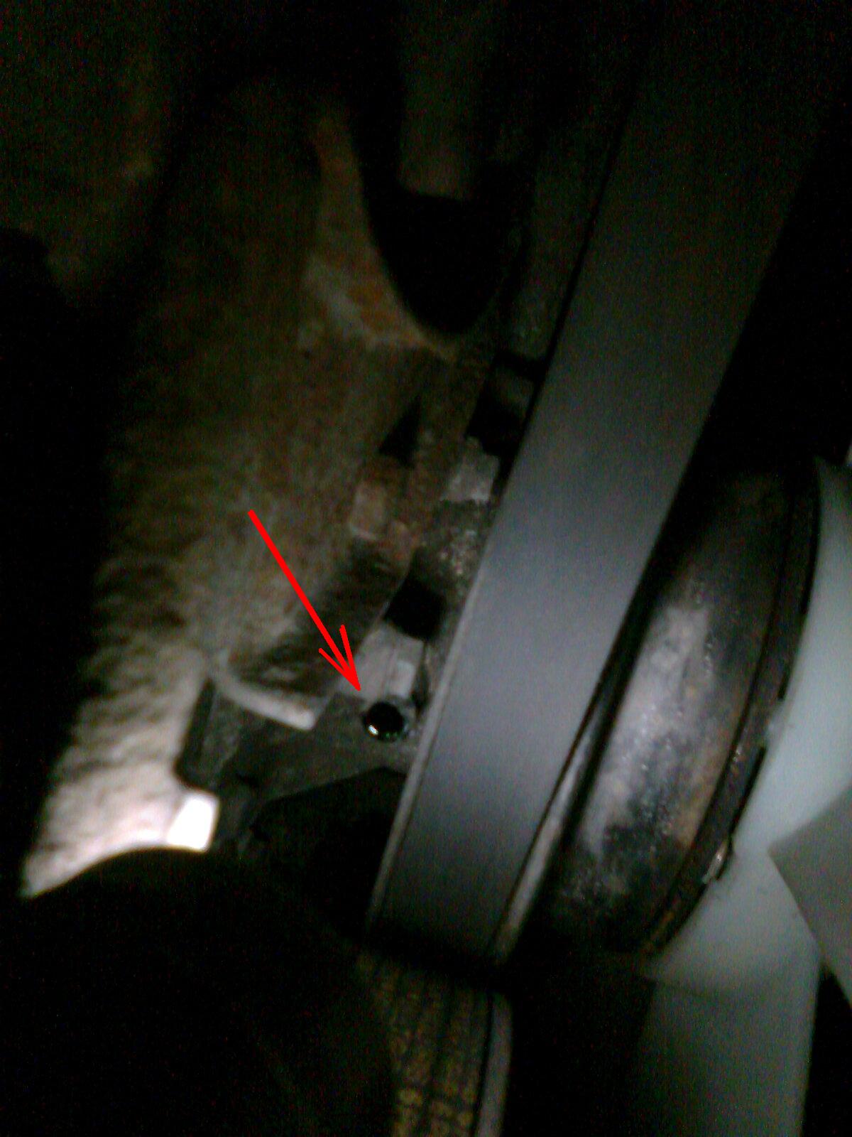

Позвольте спросить, чтобы не плодить похожие темы.
Потекло, вернее покапало из отверстия помпы, которое находится с низу.
Что это значит ? Прилагаю фото.
Заметил случайно когда ставил защиту картера.
это означает только одно, что придется раскошелится на новую помпу! желательно не совсем "левую" чтоб не платить дважды......

Как я понял это отверстие получается как бы индикатор. Буду менять.
у меня стоит HEPU, её и возьму.
Вместе с помпой прокладка идет или надо заказывать отдельно ?
я брал кольбеншмидт. кстати недорого 1500 всего вышло. и вроде вполне качественно. прокладка была в комплекте. а так она рублей 20 стоит.
