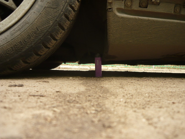

почистил иглу хх
промыл/смазал тяги газа, а то замерзали и закусывали )
отпилил пружины по 2,5
от отбойников оставил четверть
попробовал полировать
до поддона примерно 13 см, точно планируется в два раза ниже
поменял масло

сломал сдуру немного натяжитель, ухо удачно отломилось, просверлил дырку рядом
еще немного отпилил пружины, снятие/установку пружин можно делать без стяжек )
делал сегодня сход развал, в двух местах не залез на подъёмник, в третьем оказался нормальный подъёмник вровень с полом
цена 1600
развал -1 перед/-3 зад
надо сделать защиту от конца поддона и до конца опоры коробки
5см
опорой коробки цепляюсь за полицейские
