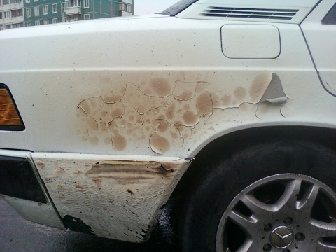

Проверка пусковой форсунки показала следующее: при включении ПФ на рабочем прогретом движке, он тут же почти глохнет, но сразу же совсем чуток повышает обороты и двигатель продолжает работать. Работает неустойчиво, колбасит, такое ощущение что возможно троит, но - не глохнет! Значит что? Недостаточный налив ПФ? На днях дружище снимет ПФ со своего 190-ка (по запчастям его продает), проверю будут ли изменения с другой ПФ.

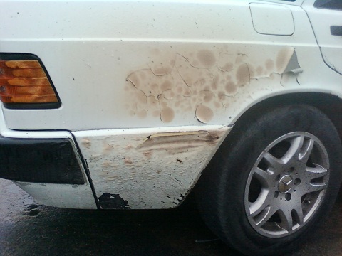

А еще сегодня ночью загорелась соседняя машина на стоянке. Из окна как увидел, так подумал что и моя уже горит :ohmy: Удалось вовремя подбежать и отогнать мерина, но
Еще бы минуты две и... пипец.
Сообщение отредактировал ШуреГ: 18 August 2011 - 19:46

#37 ОФФЛАЙН   ЗоМер
Отправлено 18 August 2011 - 21:41
Это нормально все. На прогретом пусковая дает переобогащение, ибо служит для запуска холодного движка.
сегодня ночью загорелась соседняя машина на стоянке. Из окна как увидел, так подумал что и моя уже горит Удалось вовремя подбежать и отогнать мерина
:shock: поздравь машинку со вторым днем рождения. :)
